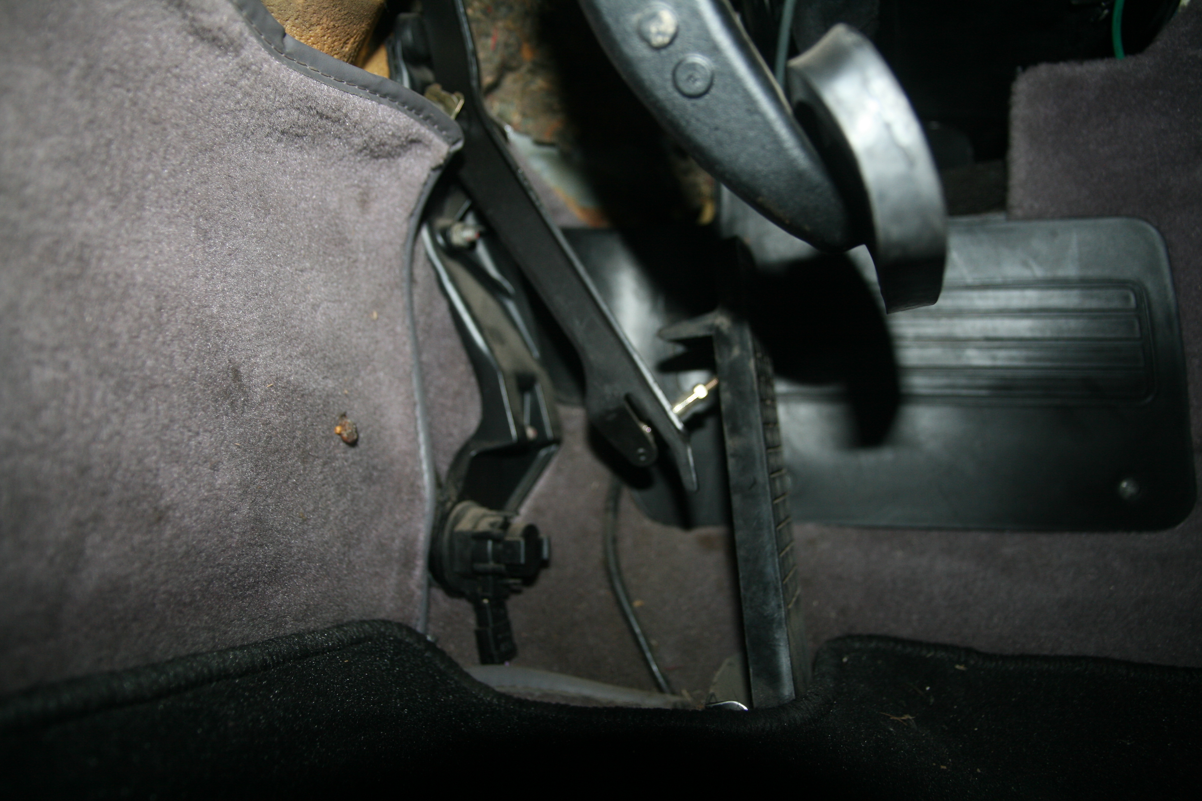

Il y a une petite bielette en bout de pédale qui permet de régler la force d'appui sur l'interrupteur du kickdown. Sur ma 928 le kickdown ne se déclenchait pas quand je l'ai achetée. Il m'a suffit de desserer cette bielette qui est ensuite venue correctement appuyer sur la pastille du kickdown. Depuis ça marche nickel et c'est vrai que j'ai découvert une nouvelle voiture qui donne le sourire à chaque accélération.

Je viens d'aller voir. Quelle pièce faut il régler ? Cela va t-il avoir une incidence sur le câble d'accélérateur ?

Il faut que tu desserres l'écrou (flèche rouge) qui se trouve sur la biellette (soulignée en rouge), de façon à rallonger cette dernière qui ainsi poussera la patte noire (flèche verte) suffisamment assez loin pour déclencher le kickdown (cerclé en vert).
Ce réglage n'aura aucune incidence sur le réglage du câble d'accélérateur. ;)
