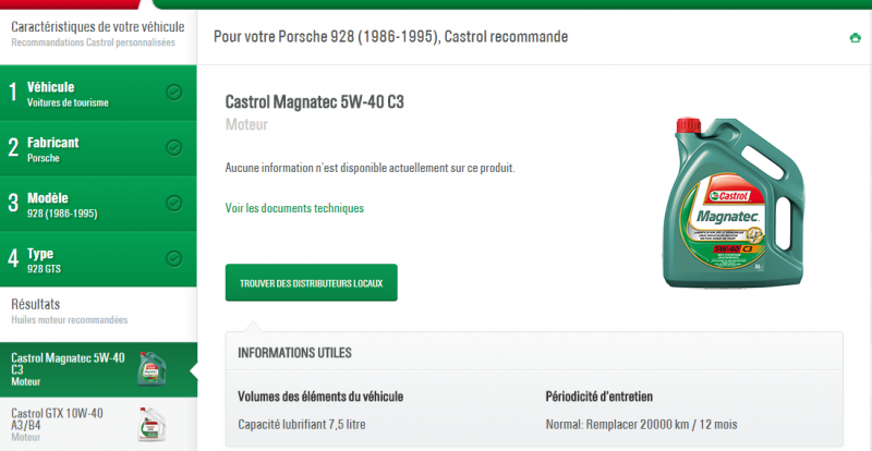

Salut Guillaume,
En tout cas, tu restes dans les préconisations de Castrol qui propose en premier choix de la 5W40 et en second choix la 10W40 :
Je pense qu'après, la marque importe peu, du moment que c'est une premium, personnellement je reste sur de la Shell Helix Ultra 5W40 sur ma S4.

Je vais donc vidanger avec la 10w40 Castrol, j'avais aussi bien repéré l'autre en 5w mais full synthétique
Pratique l'application Castrol !
