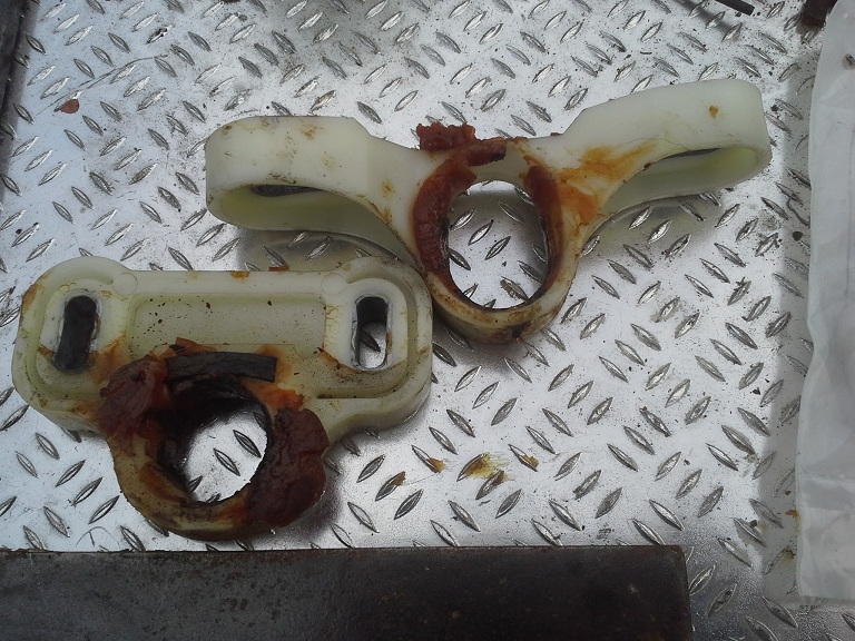

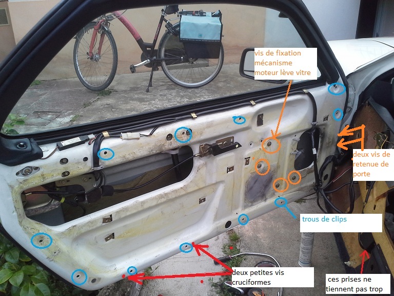

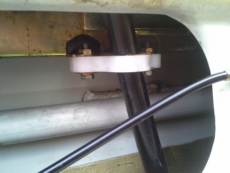

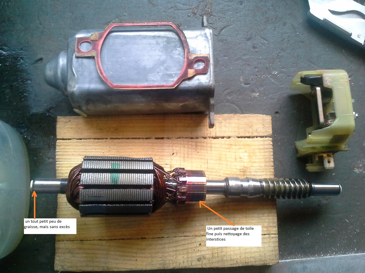

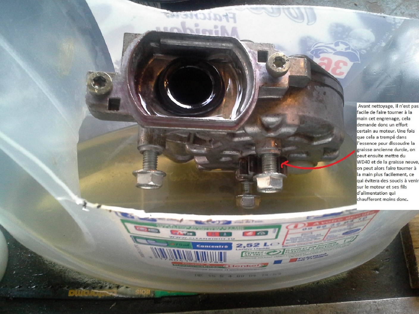

causes multiples toujours quand voiture complexe et ancienne. Quelques idées et expériences vécues:
Les lèches vitrent durcissent et donc ne facilitent pas le mouvement.
La graisse mise dans le système durcit avec le temps, dans les coulisses mais aussi dans l'engrenage qui est accolé aux 2 moteurs.
J'ai fait le test, désolidarise l'escargot du moteur, et essaye de faire tourner le mécanisme à la main. Puis nettoyage au dégraissant, diluant, essence, essence C...wd40, tu souffles cela, tu remets de la graisse neuve et tu essaye de refaire tourner à la main, tu verras une GROSSE différence tout bénéfice pour le moteur, sa conso électrique et la rapidité de mouvement donc.

Sur la photo du bas Thierry, je vois que le panneau est toujours accroché à la portière. De mémoire, je ne l'avais pas déconnecté non plus. Comment faire ?
