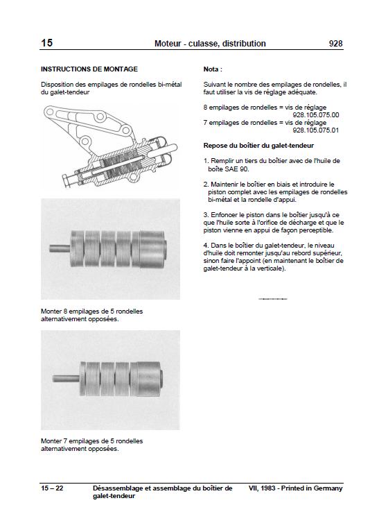

bonjour
si cela peut t'aider
cordialement jean-louis

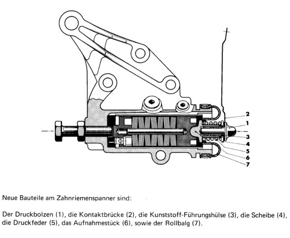

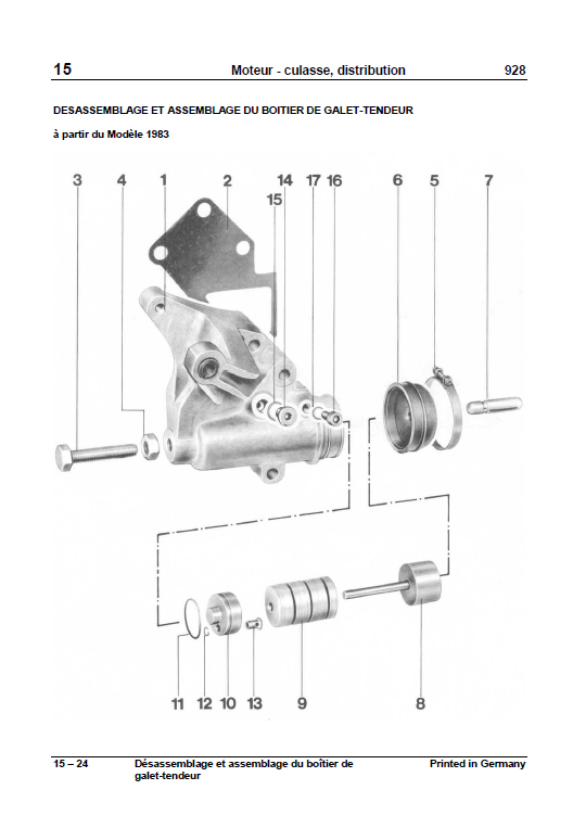

- Fichiers joints
- GTEND.PNG (114.1 Kio) Vu 1283 fois
- GTEND 1.PNG (121.82 Kio) Vu 1283 fois

Je ne comprend pas ce que veux dire "alternativement opposées"
Je sens que je vais devoir re démonter.....

tu démontes et tu fais des piles de rondelles ,elles ont une forme de cuvette, et en fonction de ton tendeur tu les mets en opposition 8x5 ou 7x5 comme sur la photo

Ok merci Jean Louis,
Dommage que cette précision n'était pas apportée à notre procédure de chez dwayne dans le tuto.
Bon pas grave, reste plus qu'à démonter une fois de plus....
Bonne journée

Ok merci les gars,
C'est bon j'ai démonté et remis les rondelles comme expliqué
Demain j'irai acheté de l'huile de boîte (75/90 c'est juste?) pour remplir un peu le corps du tendeur avant d'y insérer l'ensemble piston rondelles
(Notre tuto ne parle pas de ce remplissage, normal?)
On nous explique de remonter et ensuite via la vis de remplissage et vis de purge, remplir le tendeur, quel intérêt d'en mettre avant de remettre l'ensemble piston? Gagner du temps?
