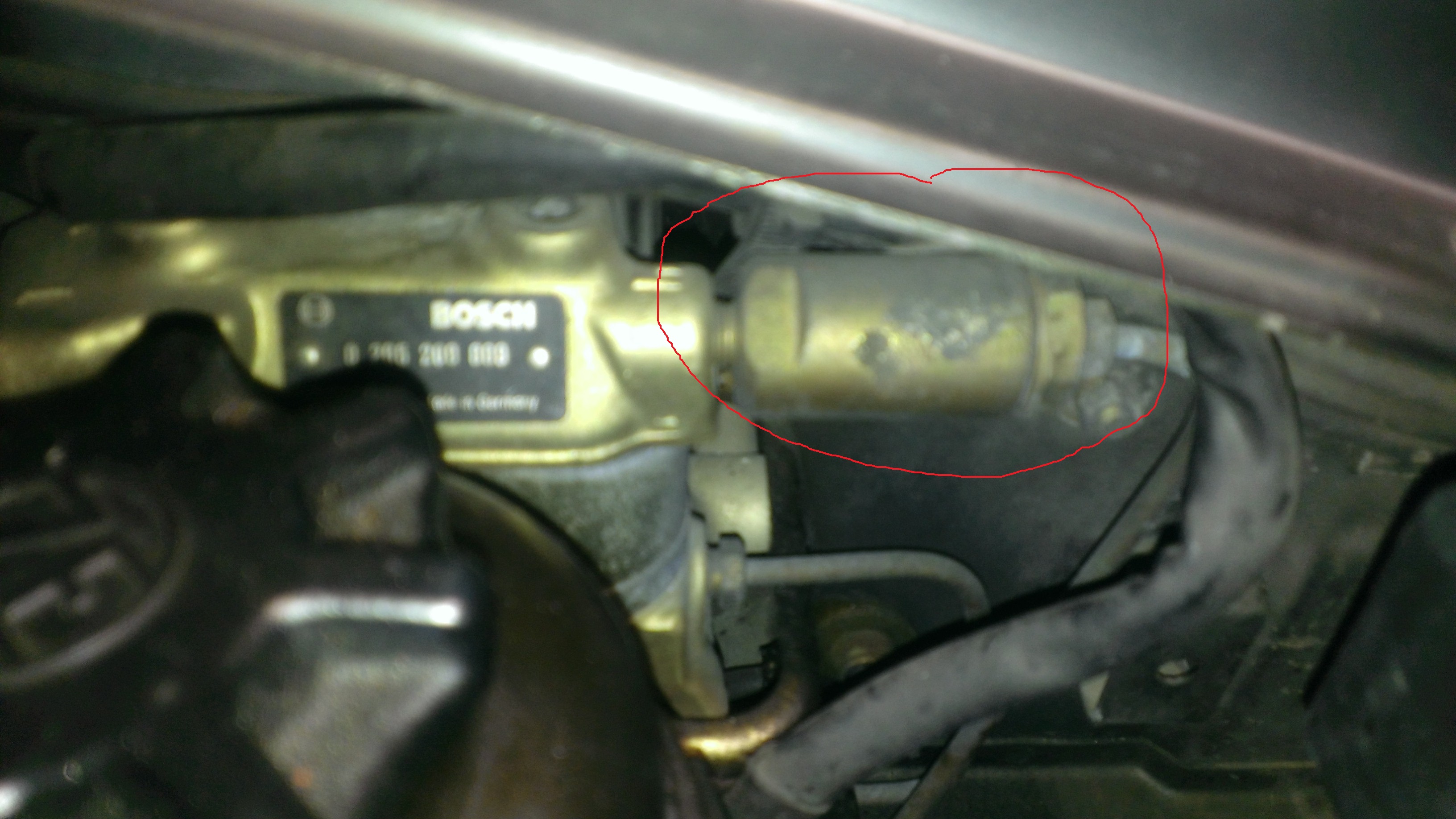

J'ai un gros problème de freins sur ma S2 automatique alors que le maitre cylindre est neuf et que j'ai purgé plusieurs fois , le circuit est propre et sans aucune bulles.
Lorsque je pompe plusieurs fois , la pédale de frein devient dure et la pression tient, mais des que je relâche a fond, elle redevient instantanément molle.
... Est ce que le régulateur de pression situé sur l'ABS pourrait en être la cause?

Re: TRES GROS problème de freins sur ma S2 !!
Bouhou !!!
... nouvelle purge totale du Maitre cylindre + étriers Dimanche et repurge Aujourd'hui, en respectant l'ordre: Maitre cylindre, puis etrier le plus éloigné vers le plus proche . Quelques microbulles en moins, mais toujours pas de freins, oubien aprés avoir pompé 4 ou 5 fois !
Quelqu'un aurait-il une bonne idée, ou déjà eu autant de diffcultés a purger ses freins.
Je précise au cas ou cela ait son importance, que ma voiture est restée arrêtée plusieurs mois avant que je ne l'achète ?!
Merci a tous ceux qui pourraient me donner une piste: purge de l'ABS ?, changement du régulateur de pression situé à l'entrée (ou sortie ?) de l'ABS.

Au sujet du régulateur de force de freinage des freins arrières, s'il est installé à l'horizontal en sortie d'ABS (comme sur la mienne), il aura du mal à se vider complètement et parfaitement de son air de par sa conception interne (c'est un peu comme si on essayait de remplir une bouteille coucher à l'horizontale), mais ce n'est pas la source de ton problème.... Est ce que le régulateur de pression situé sur l'ABS pourrait en être la cause?

Je ne vois aucune fuite sur le circuit et pas de répartiteur, ni de purgeur caché sur l'ABS, c'est pourquoi j'en arrive à me dire que le régulateur de pression est peut-être en cause (au moins parce qu'il retient peut-être pas mal de bulles vu sa position): J'ai réussi ce soir a faire activer l'ABS en roulant et freinant sur du gravier et retenterais une nouvelle purge complète ce weekend.

J'ai par contre remarqué un suintement au niveau des raccords sur l'ABS qui est maintenant l'élément fortement suspecté dans la cause de mon soucis.
Vu le prix de la bête et avant d'envisager de le remplacer, je vais tenter un desserrage / resserrage des raccords, puis de procéder à une bonne purge supplémentaire, voiture sur chandelle et moteur tournant.
J’espère pouvoir ainsi faire déclencher l'ABS tout en maintenant le circuit en pression avec le système de purge raccordé au bocal de lookeed.
Il semblerait que sur nos ABS, il y ai 3 chambres internes et si de l'air est emprisonné à l’intérieur, il faut faire actionner les volets internes pour pouvoir le chasser ?!?
C'est la tentative de dernière chance je crois et te tiens au courant.
