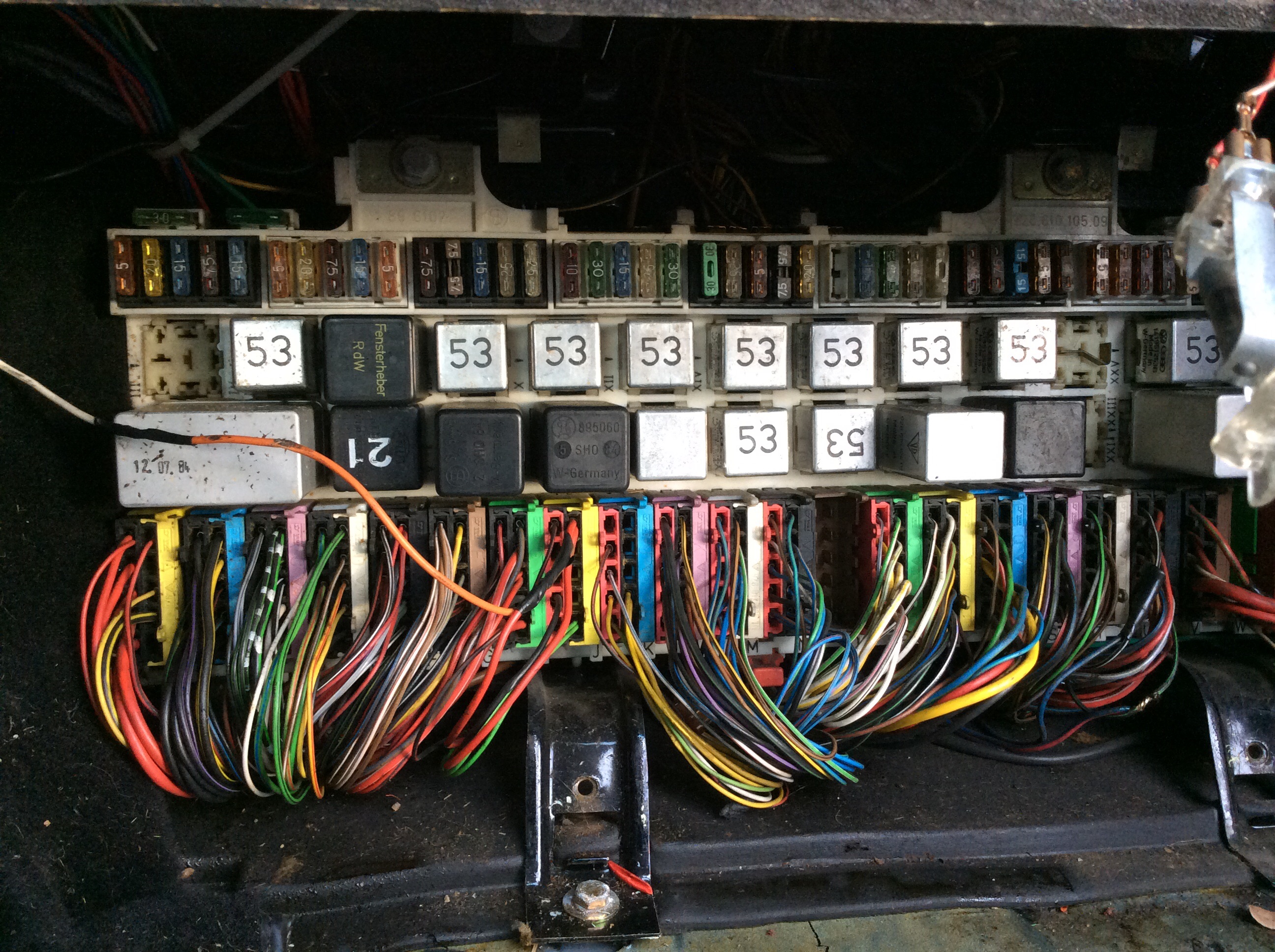

En feuilletant le chap 24 de notre guide de dépannage pour ma S2, je m'aperçois à l'instant que les déscriptions et emplacement de certains relais divergent entre ce document et ma plaquette origine (enfin j'espère....) avec les 4 pages cartonnées (ces 4 plaquettes semblent justes)
En effet là où le manuel indique le relais LH, mon carton de la voiture me place le relais pompe à essence........ Et c'est bien à ce dernier emplacement que j'avais ponté les 30 et 87, ce qui avait fait que dès que j'ai branché la batterie la pompe à essence s'est mise à fonctionner.
Alors, sur quelle base dois-je partir avant de faire un court circuit ou pire, un incendie??
Photo de ma platine pour visu ( les rafistolages que l'on aperçoit sont aujourd'hui supprimés) Merci

Le chapitre 24 est plutôt destinée à la S4 et ne correspond donc pas à ta S2. Le LH n'est pas le même notamment. Et la position des relais non plus.

Je ne pense pas qu'il y ait un chapitre 24 pour une S2. J'essaie de tenvoyer les schémas si j'arrive à les scanner correctement.

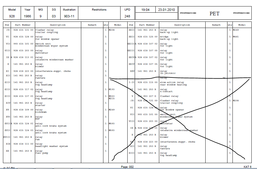

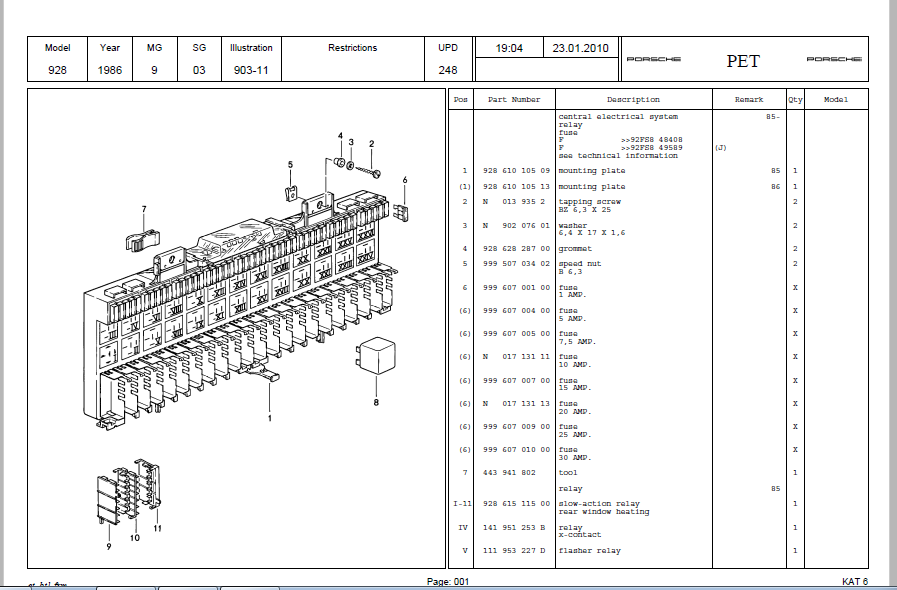

J'ai eu moi aussi pas mal de soucis avec ces platines dont les numéros ne sont pas cohérents avec les années modèles
tu as une platine 928.610.105.09 qui, si je ne me trompe pas, est pour une S2 année 86...
Je mets les schémas correspondant avec les numéro des relais et leur utilité, en principe tu dois regarder le schéma des années 86 dans le manuel pour trouver la correspondance. D’après ce que j'ai vu, sur d'autres post, tu utilise les schéma pour une platine 928.610.105.07
J’espère que ça pourra t'aider

Ok nickel merci Patpat001 a écrit :Salut,

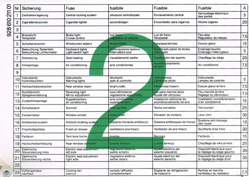

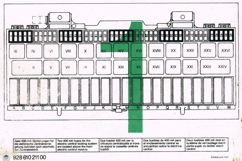

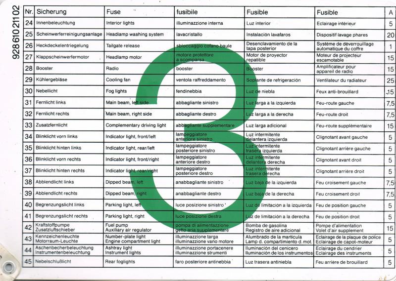

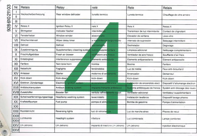

Hervé, je pense que ton tableau correspond à ceci qui devrait t'aider:
- Fichiers joints
- FUSERELAYCHART1_zps7c9de5e2.jpg (86.67 Kio) Vu 1976 fois
- FUSERELAYCHART2_zpsd5e3bf8c.jpg (121.16 Kio) Vu 1976 fois
- FUSERELAYCHART3_zps5366e16d.jpg (128.87 Kio) Vu 1976 fois
- FUSERELAYCHART4_zps55943ecd.jpg (101.75 Kio) Vu 1976 fois
ralph
