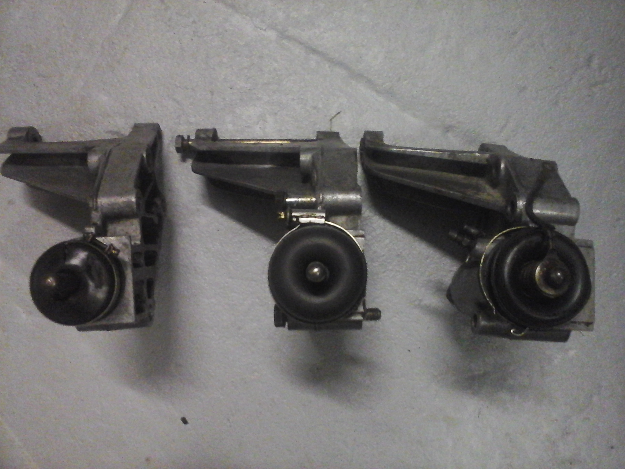

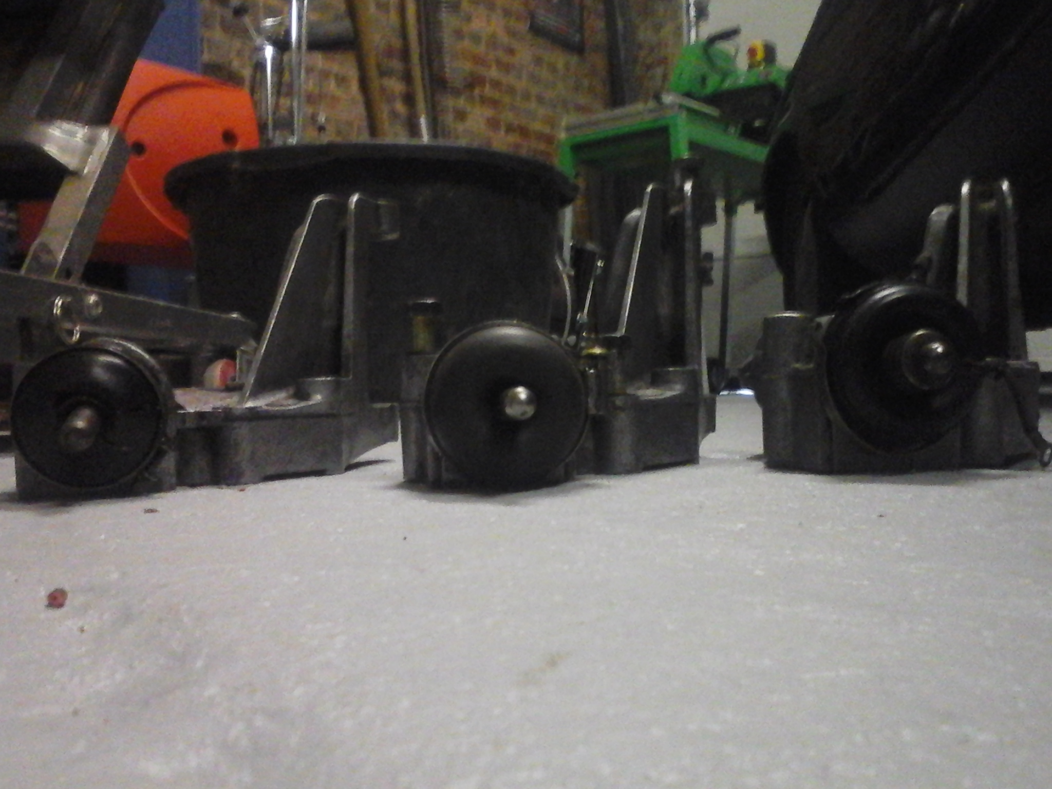

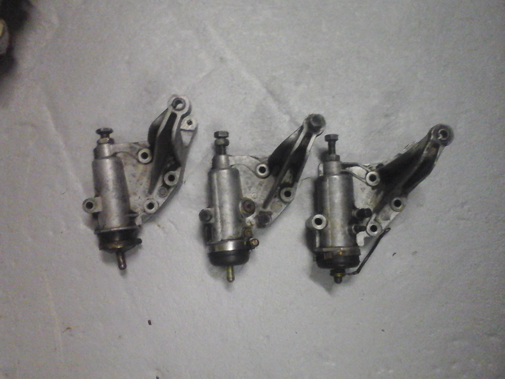

de gauche à droite:
un tendeur de 1982 (le mien), un autre modèle de 1982 et un pour 1986
Les diamètres sont différents 40mm pour celui de gauche, 45 mm pour les 2 autres
je souhaite donc le changer pq je ne trouve pas un soufflet de 40 mm;plus dispo chez porsche,rose,etc

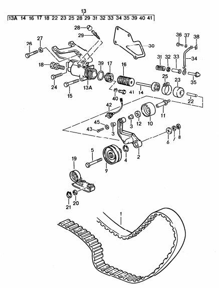

Part number dans le PET : 928 105 036 00
