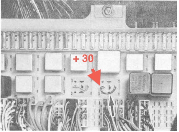

tu retires le relais de la pompe et à la place tu insères un fil de cuivre pour relier les 2 bornes droite et gauche du support. Tu dois entendre la pompe tourner.
Comme ceci mais sur les bornes gauche et droite.

Merci lilian85, c'est déjà beaucoup plus claire.
Encore une question, comment localiser et identifier le relais de la pompe?
