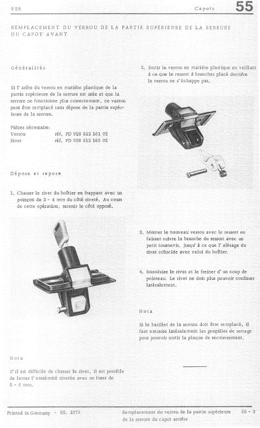

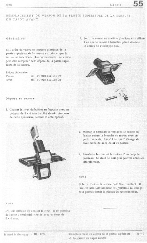

Avant de vous prendre la tête, remplacer la dite pièce blanche et son rivet. C'est introuvable dans le PET, par contre, ça l'est dans le Manuel Atelier (Allez comprendre :gne: :sceptic: )!!
Came: 928 512 161 02
Rivet: 928 512 165 02
Arnaud
