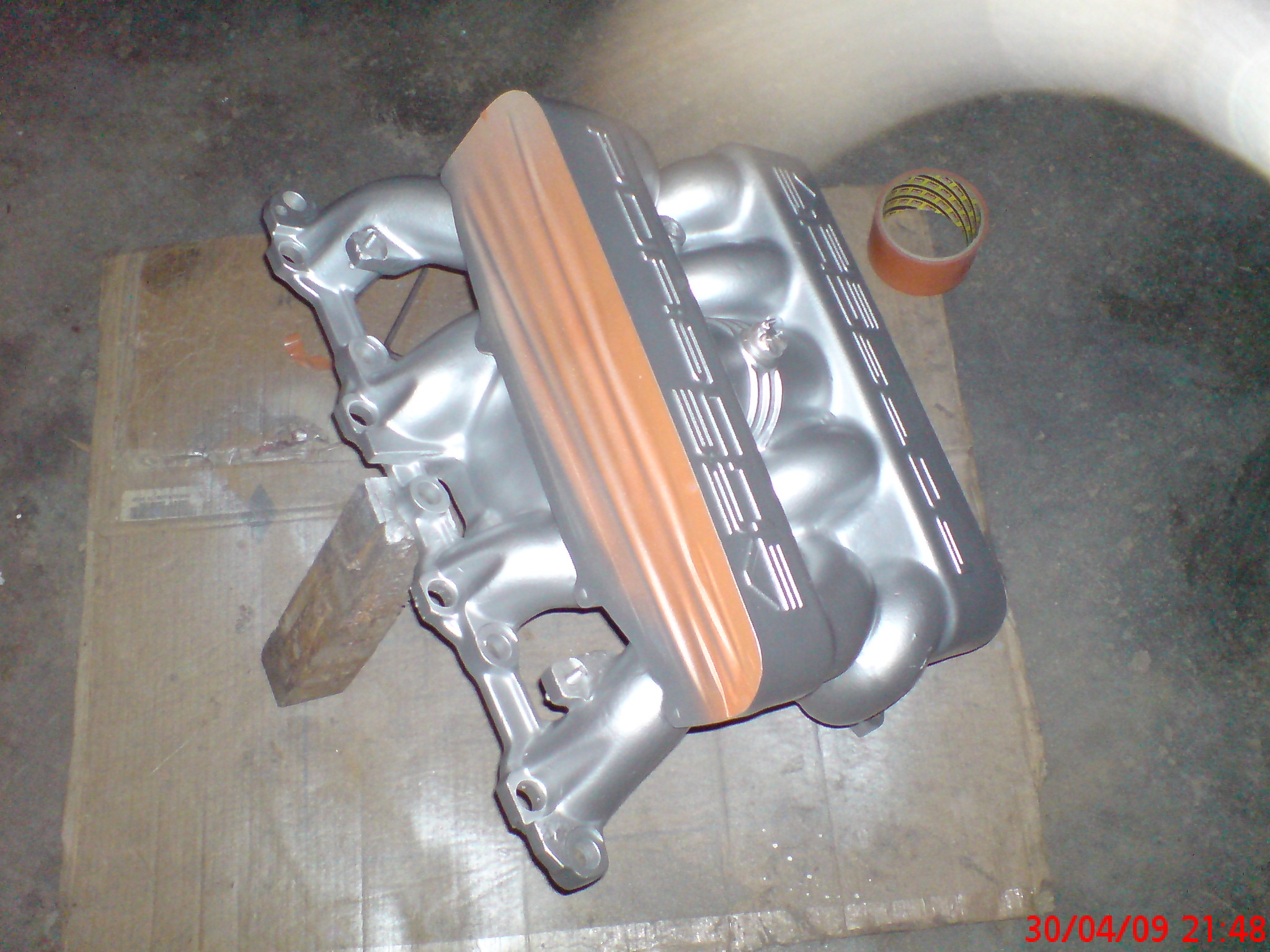

Un autre topic relatif aux opérations de rajeunissement diverses ...

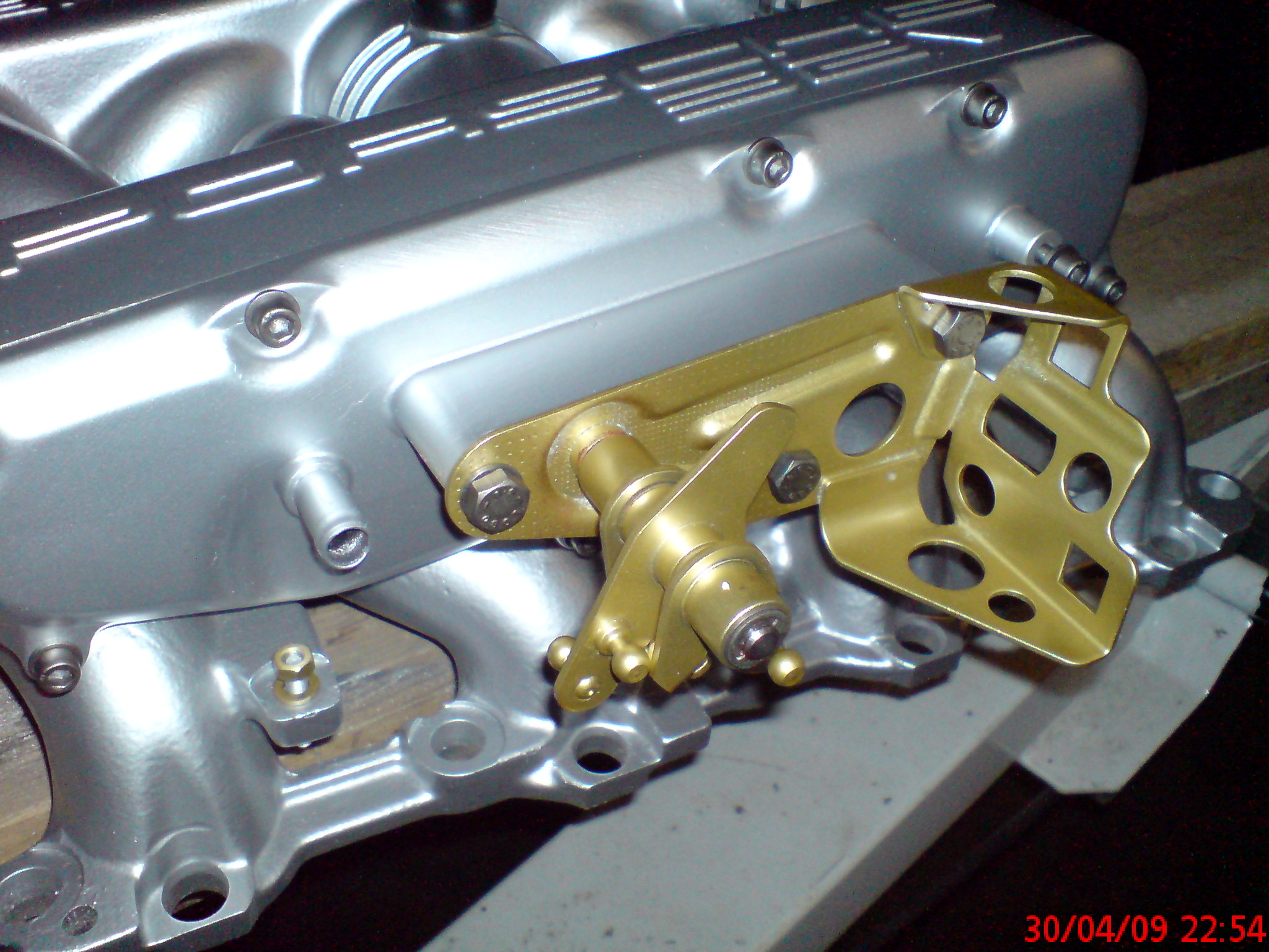

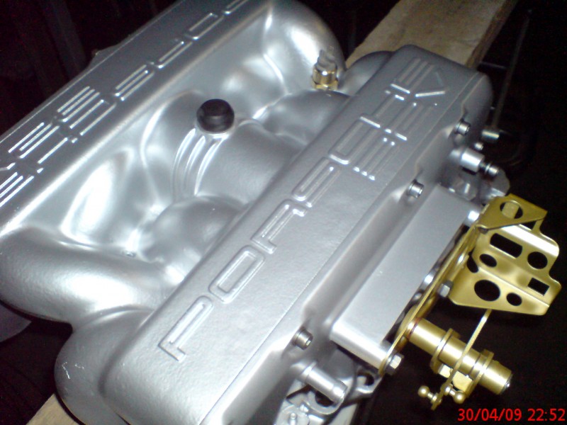

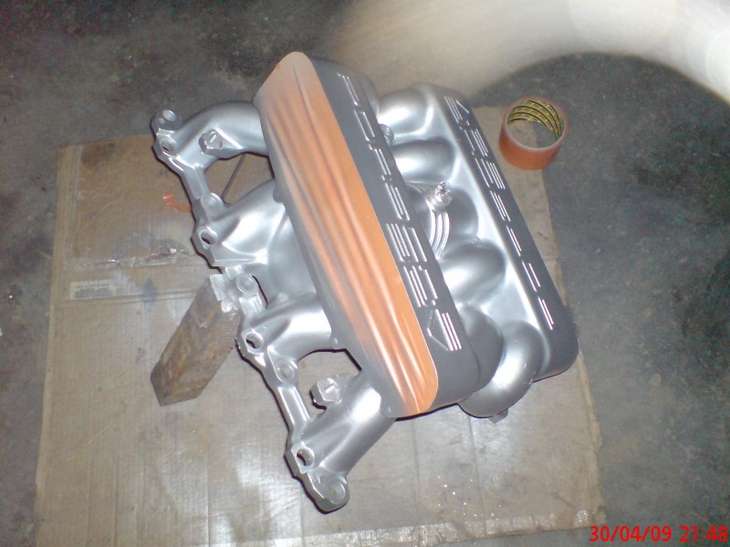

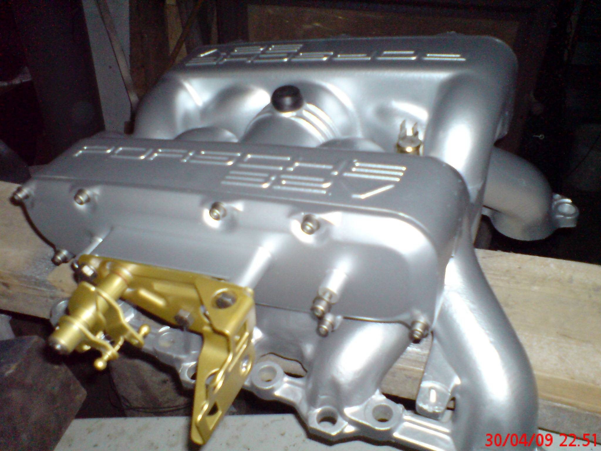

Admission :
- nettoyage
- dégraissage
- couche d'appret
- peinture alu (peinture en bombe motip)

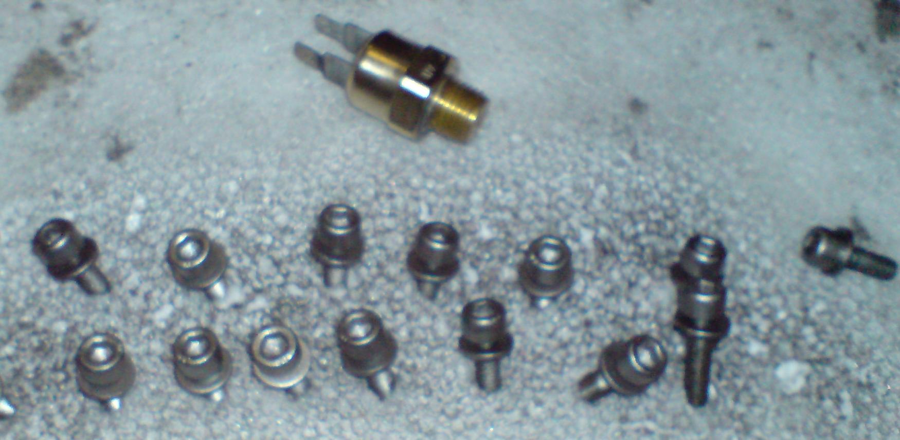

Pour les vis btr :
- brossage
- peinture "inox" (bombe motip)
Mise en appret
Peinture alu
Rendu des vis en couleur inox
Les vis peintes couleur inox etr le capteur de température rafraichi avec un petit brossage

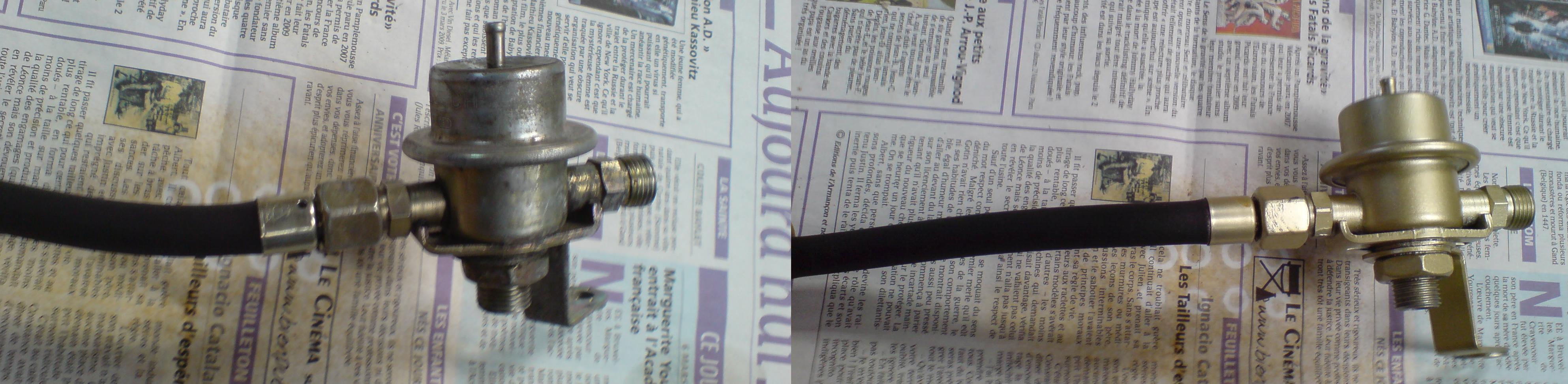

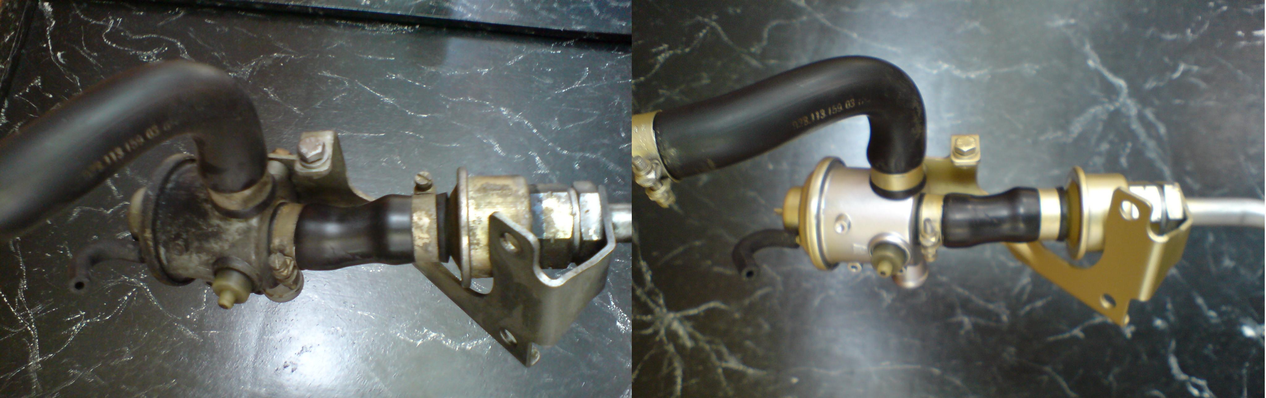

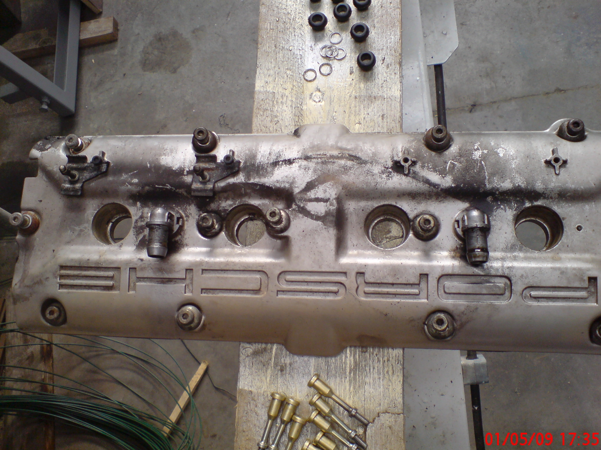

Avant
aspic
Messages : 574
Alias : Eric
Auto : S4 87 White Grand Prix
Localisation : 21
Re: Reconditionnement moteur S4 87, suite : lifting divers
Message par aspic » ven. 1 mai 2009 00:33
Après ...
Y compris pour les écrous et rondelles ...

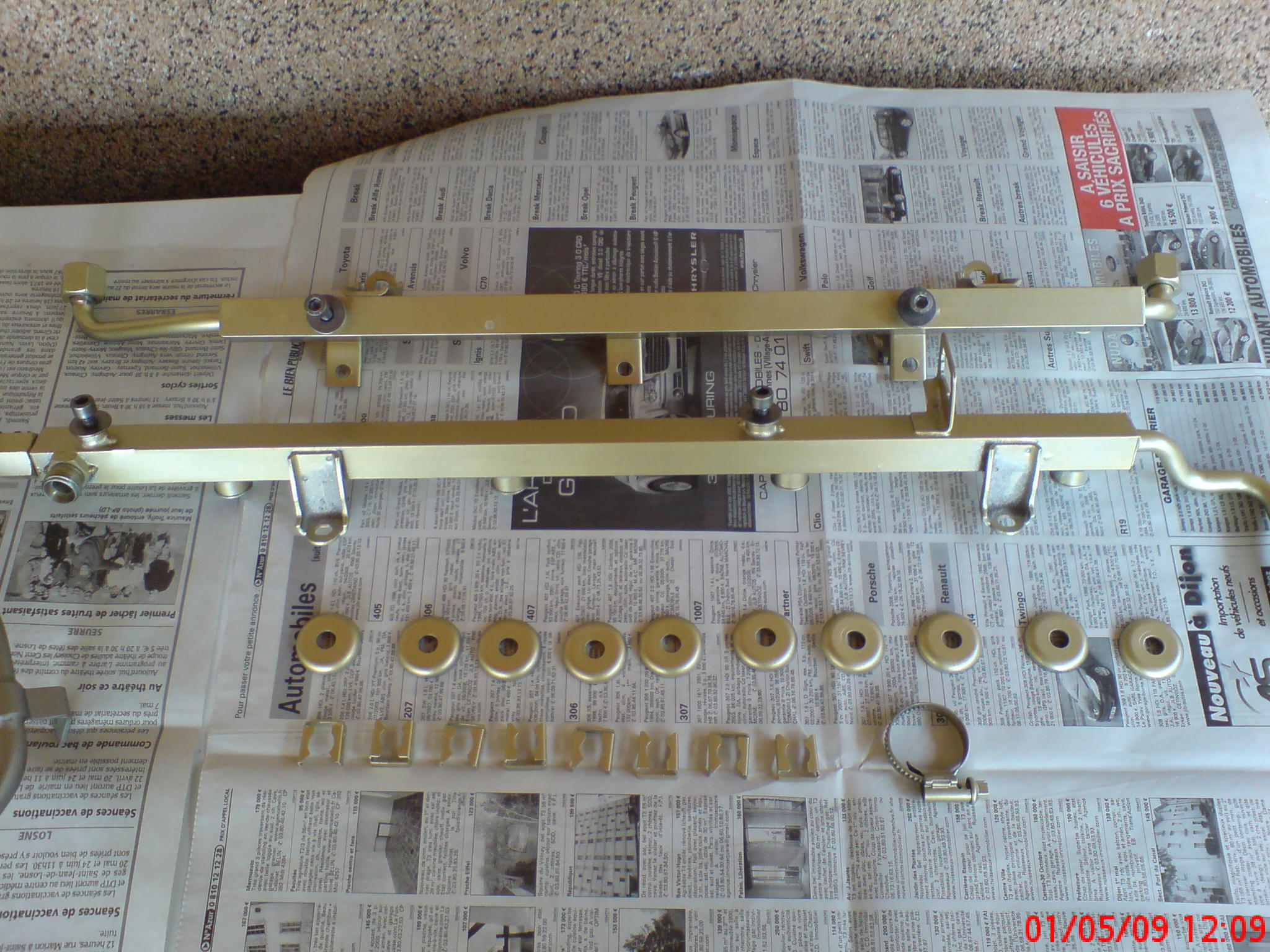

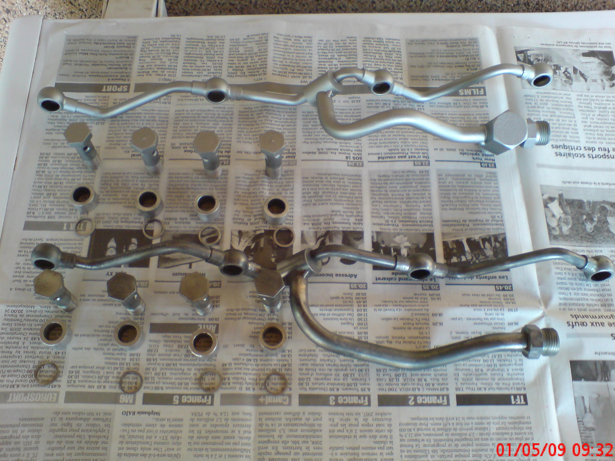

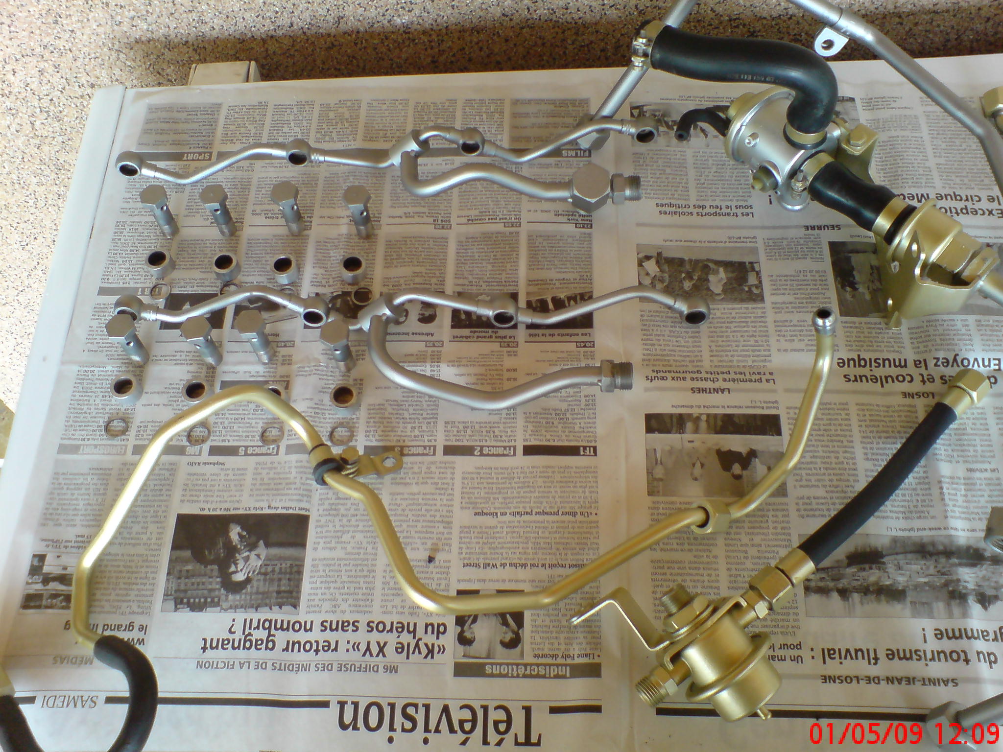

POur les tubulures un peu plus "hot", peinture "inox" resistance 600°
La différence avec et sans...

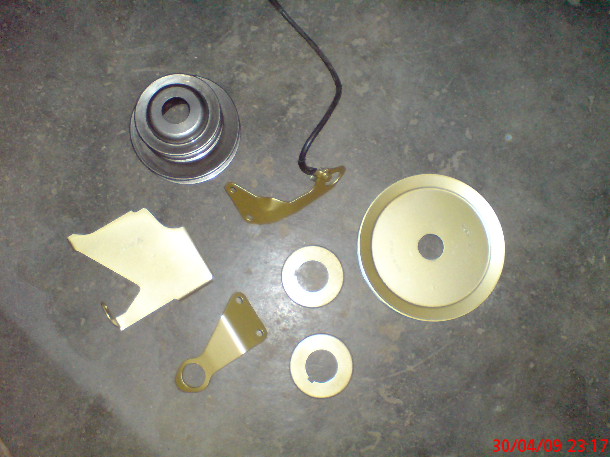

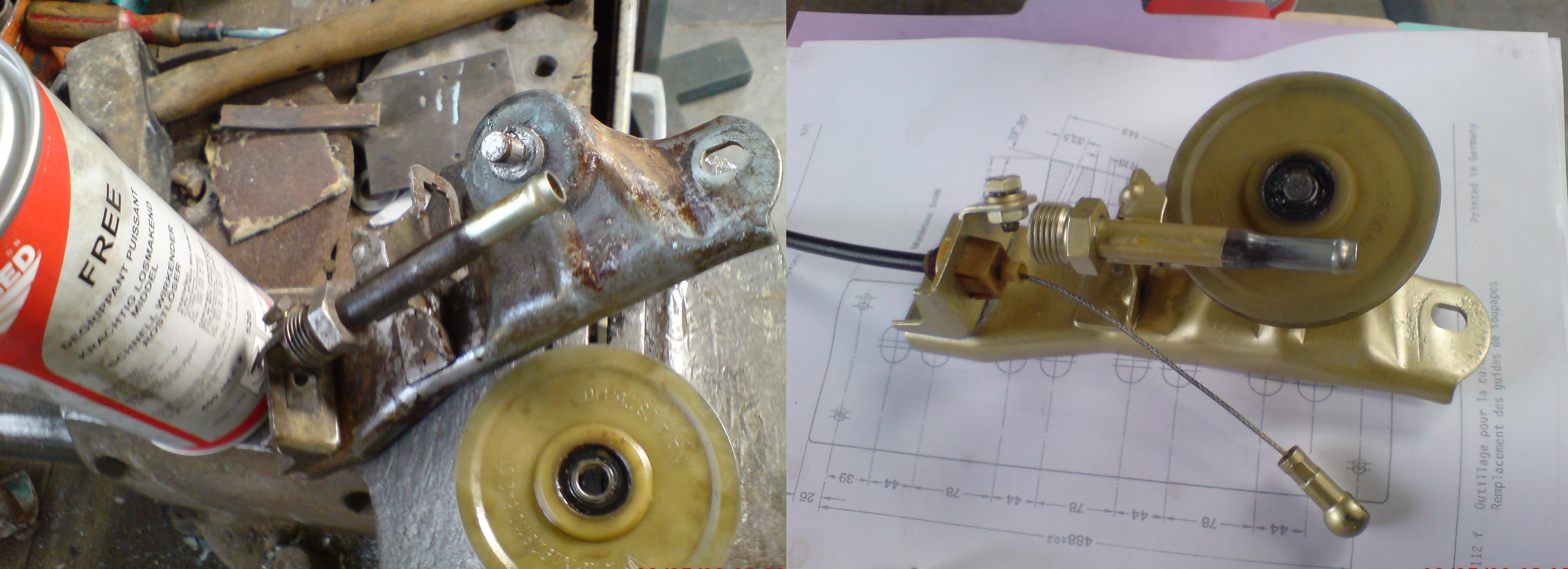

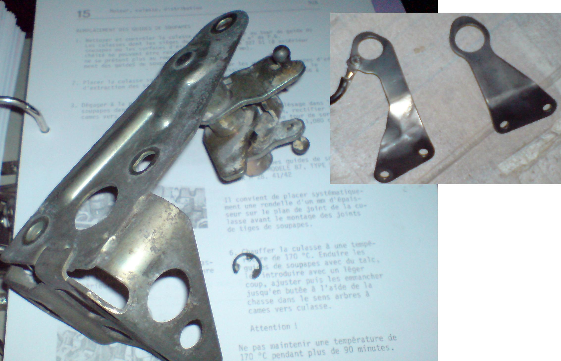

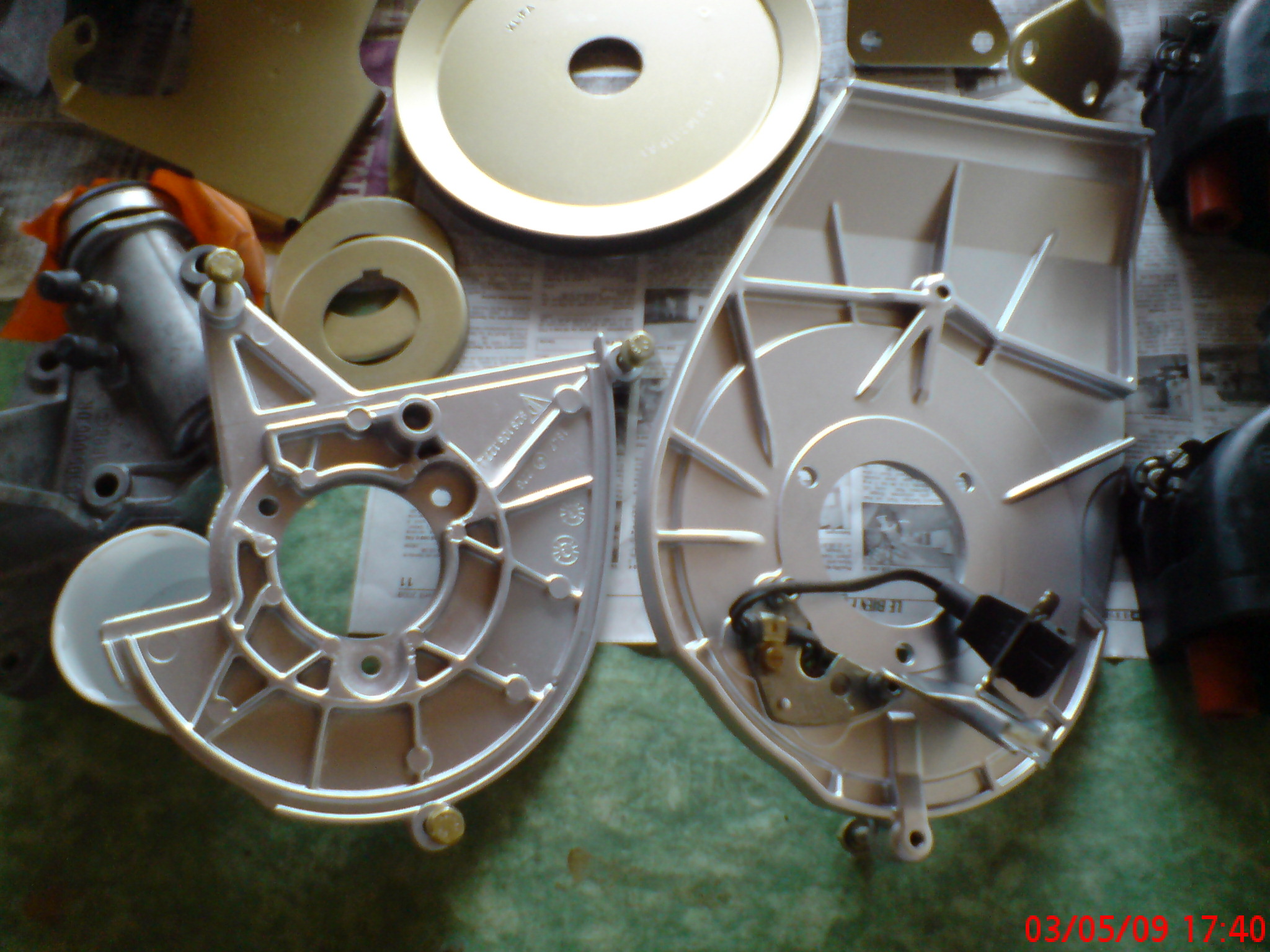

Les petites pièces ne donnent pas forcément le moins de travail.
Le support de poulie étant peu présentable, un petit rajeunissement s'imposait.
Sauf que ... axe complètement grippé ... 45 minutes juste pour démonter (sans casser).
Avant / Après ...

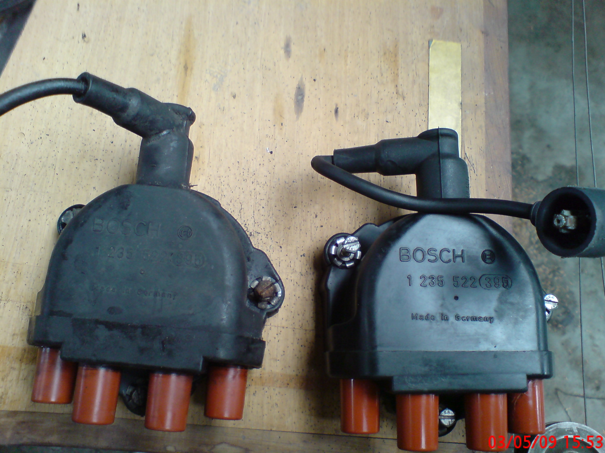

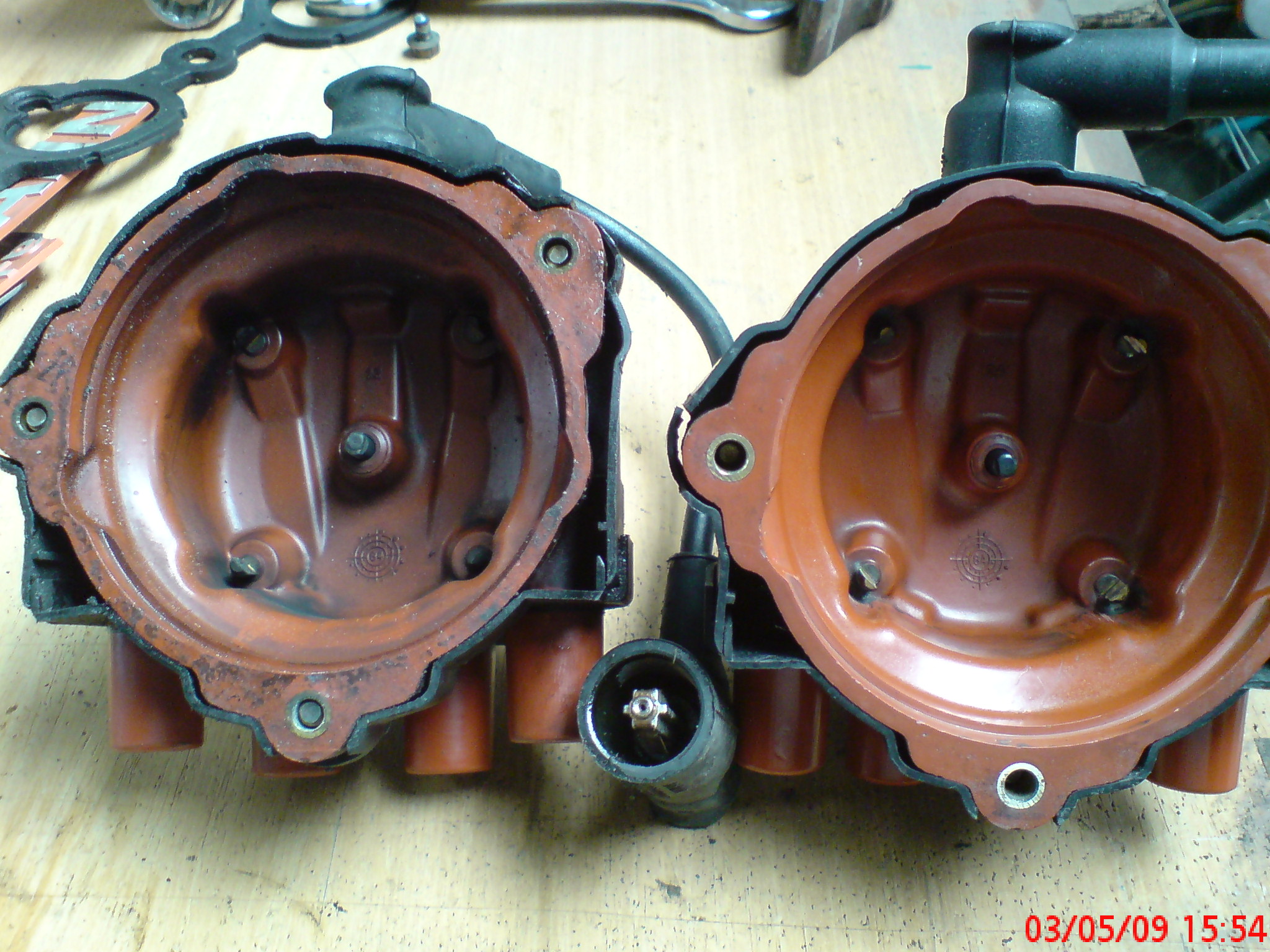

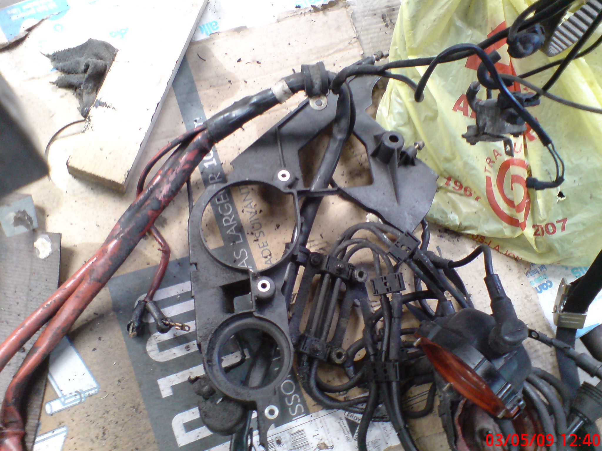

Coté faisceau / allumage, c'est bien gras aussi par là ...

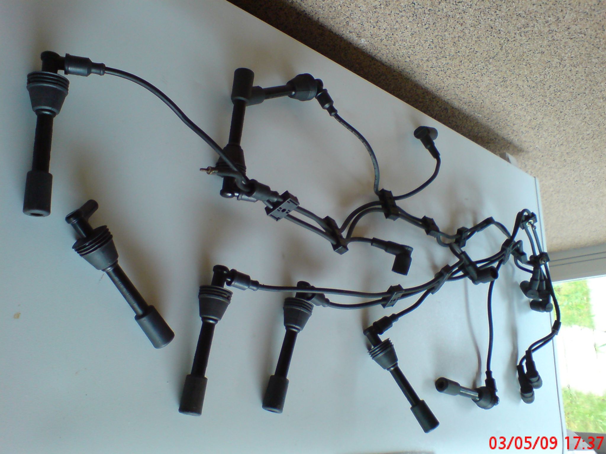

En passant, verif de tous les plug bougies : 3 de dévissés, et un foiré (à commander).
La gaine cassante a été enlevée et sera remplacée par une gaine "serpentin" je pense ...
Ca ne donne pas envie !

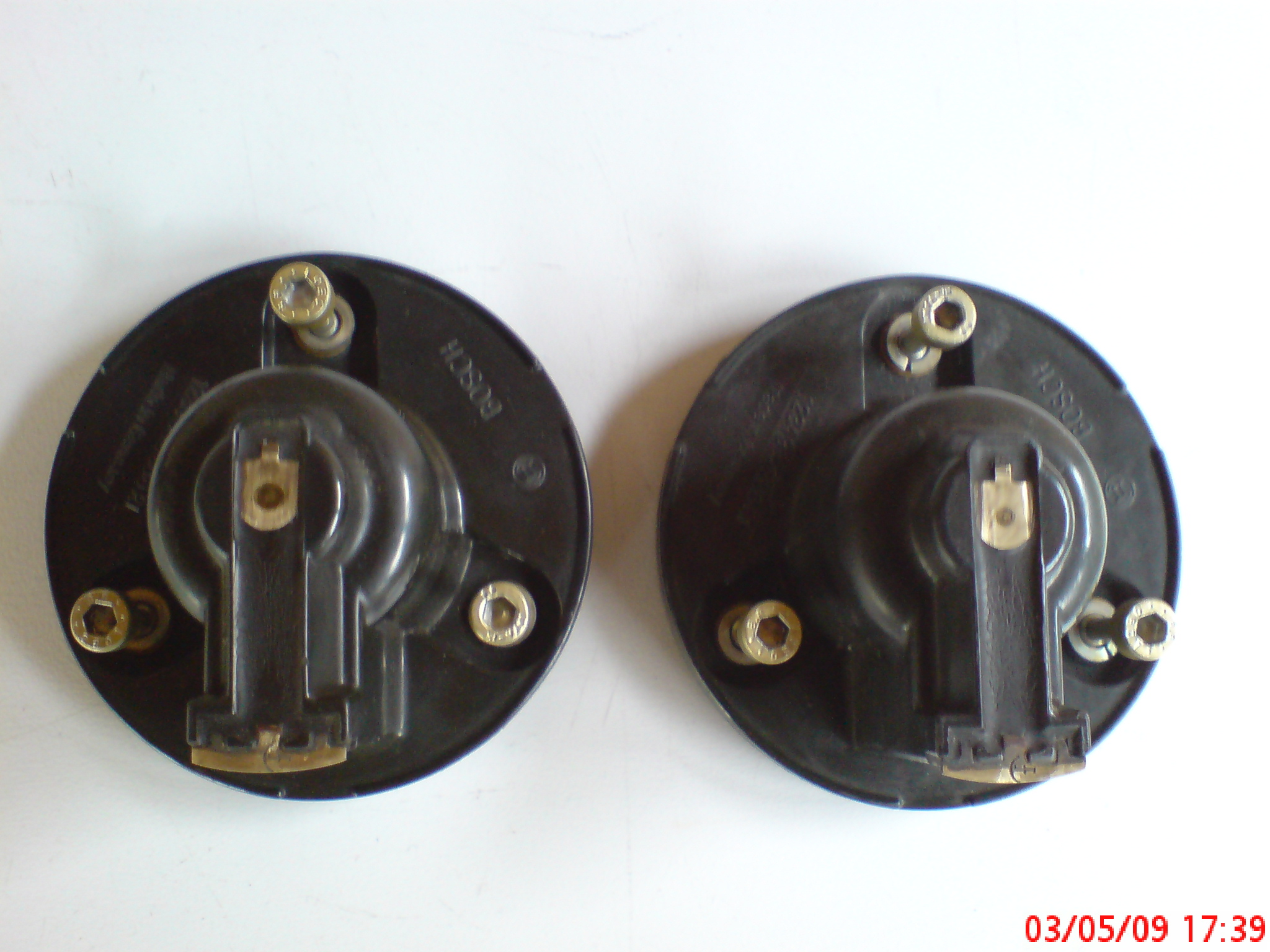

Un peu mieux
Contacts nettoyés, têtes de vis relookées
Un peu plus propre le faisceau ...

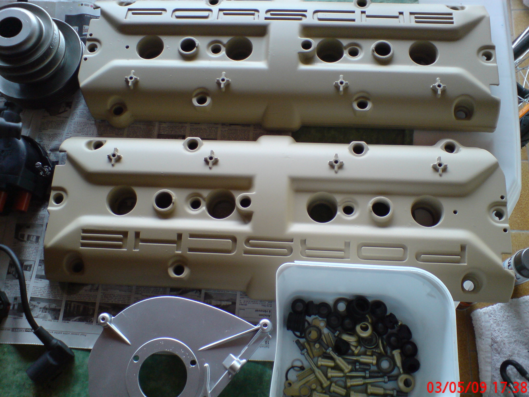

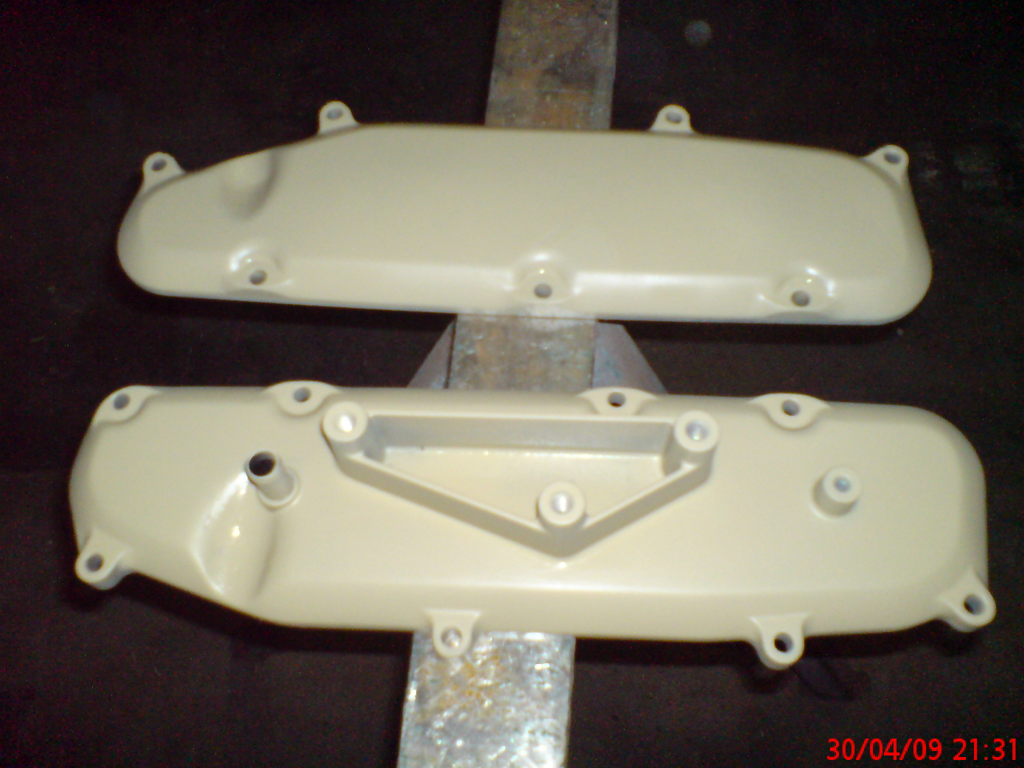

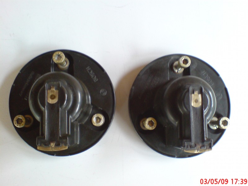

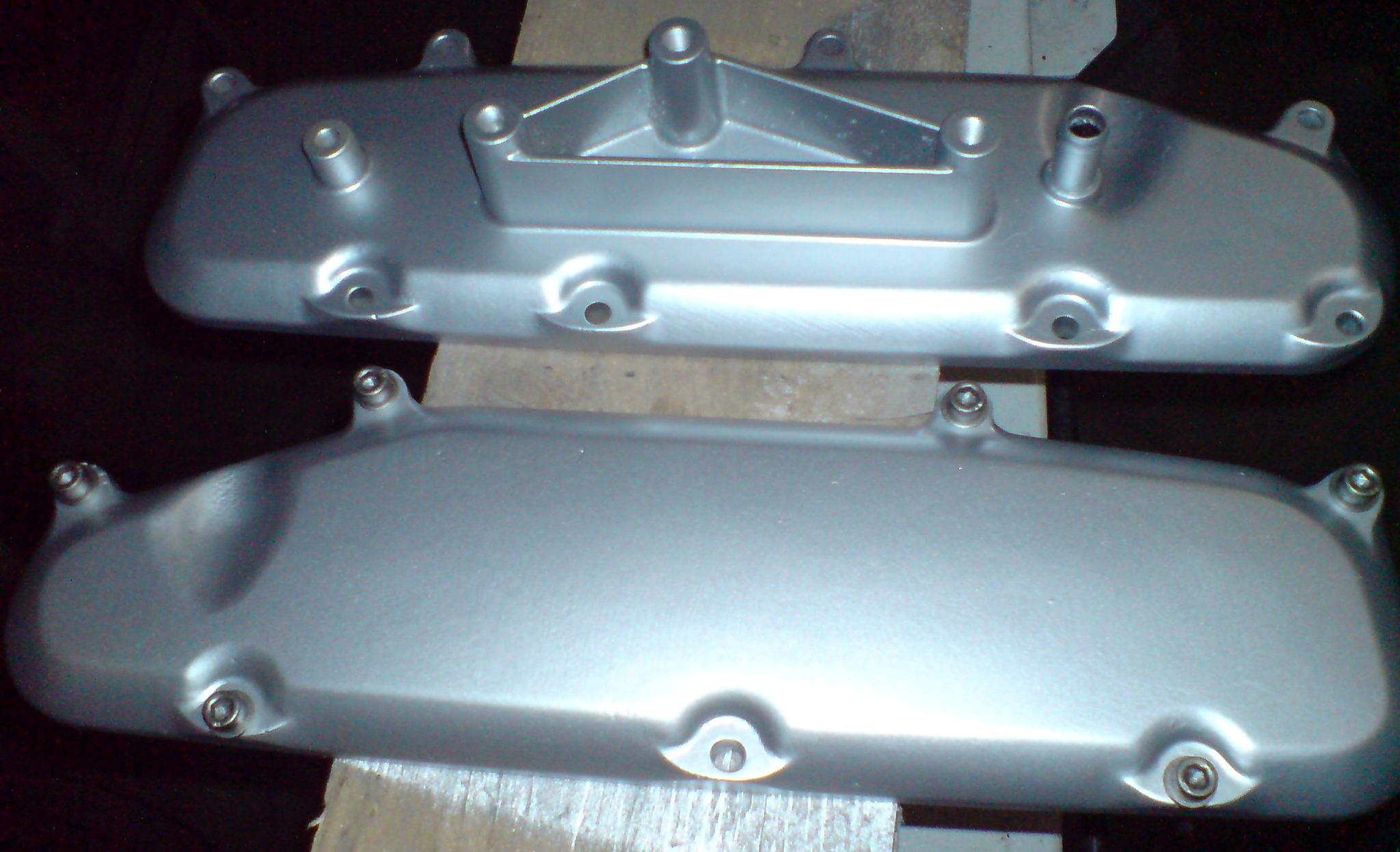

J'hésitais à conserver les couvres culasses dans l'état, et puis finalement...
Original comme look
Vis re "bi chromatée peinture" et couvre culasse en appret en attendant de trouver la bonne teinte
En passant, deux autres p'tits bouts relookés (ça c'est pour FrankyGT. Je crois qu il aime bien quand ça brille ;-) )
