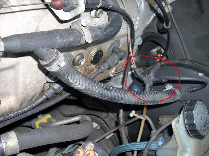

Message par lilian85 » lun. 27 avr. 2009 21:43
voici la "croix" pour la connexion. Je t'ai surligné la durite à dépression en rouge ;)

Re: Problème de raccordement...
Message par wanamoo » lun. 27 avr. 2009 22:43
Merci Lilian,
j'ai donc maintenant un gros problème....
je n'ai pas cette croix, donc je ne sais pas d'où viennent les deux autre tuyaux branché dessus !!!!!

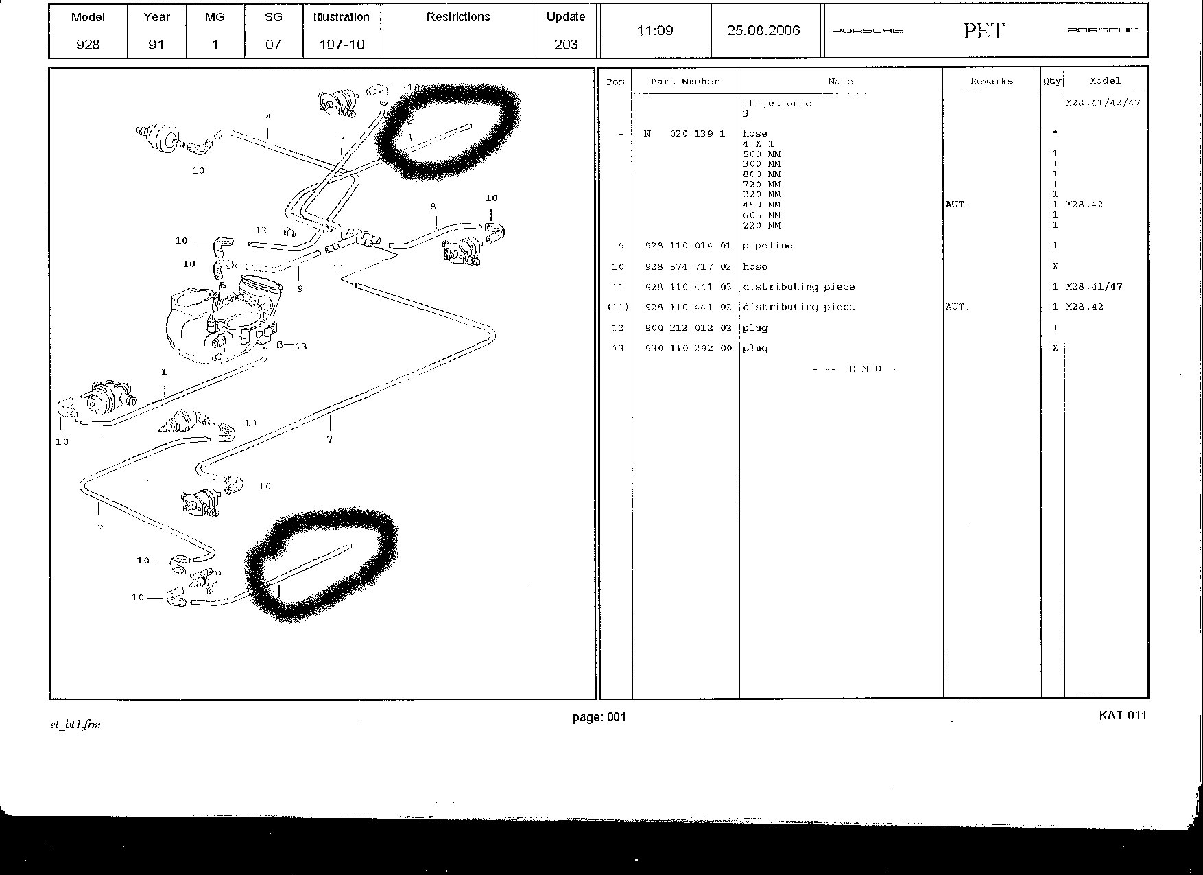

Message par lilian85 » lun. 27 avr. 2009 22:45
j'ai un schéma à t'envoyer par mail.
Message par transam » lun. 27 avr. 2009 23:07
Le blanc c'est la dépression pour la régulation de vitesse ,le gris celui que tu cherches a brancher et le noir c'est la dépression pour la commande de climatisation dans l'habitacle.
