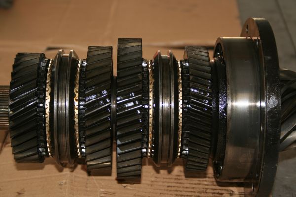

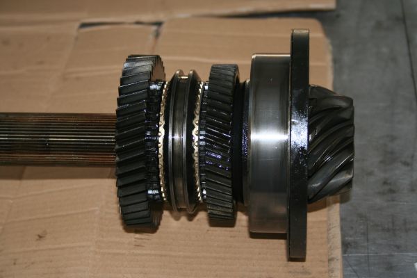

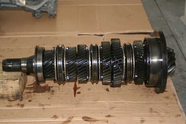

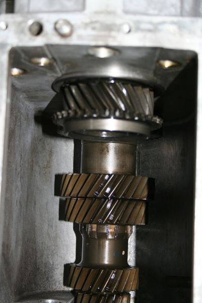

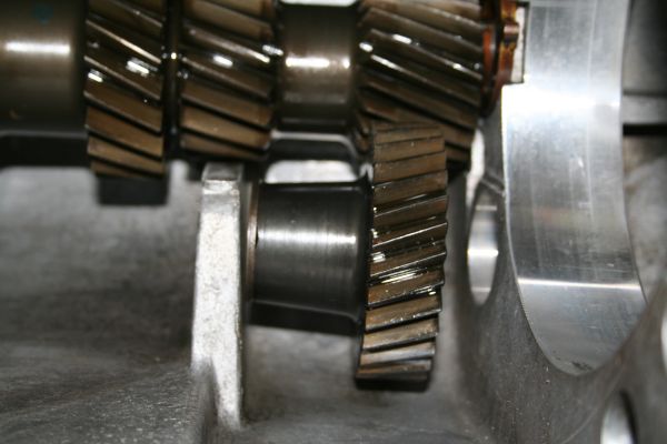

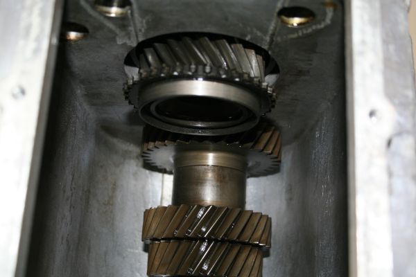

Re: réfection BVM
photos du remontage des synchros
- Fichiers joints
- bv2.jpg (55.92 Kio) Vu 6536 fois
- bv1.jpg (47.08 Kio) Vu 6541 fois
- bv0.jpg (61 Kio) Vu 6540 fois
- bv.jpg (58.31 Kio) Vu 6540 fois

Re: réfection BVM
Magnifique,
Le pignon de sortie de boite est il indépendant de l'arbre secondaire de boite ou pas?
STL
STL
Topic author - Messages : 16
- Enregistré le : lun. 9 oct. 2006 14:15
Re: réfection BVM
hé non et c'est bien le problème, car dès que le pignon de sortie est hs, la boite devient économiquement irréparable car le pignon de sortie va de paire avec la couronne de différentielle et c'est hors de prix !!

Re: réfection BVM
Merci pour ces photos. Tu pourrais nous prendre la jonction entre l'arbre secondaire et le diff autobloquant ?

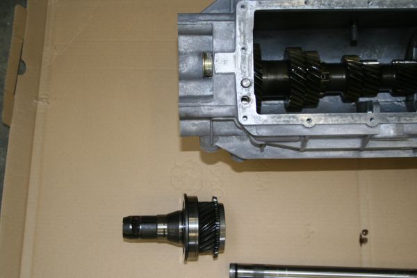

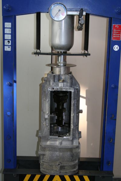

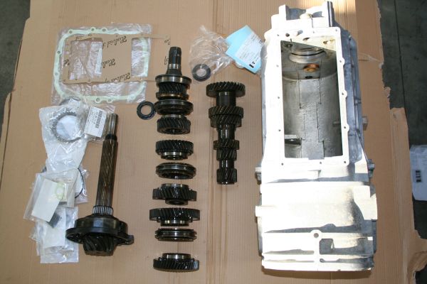

Re: réfection BVM
bonjour,

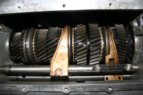

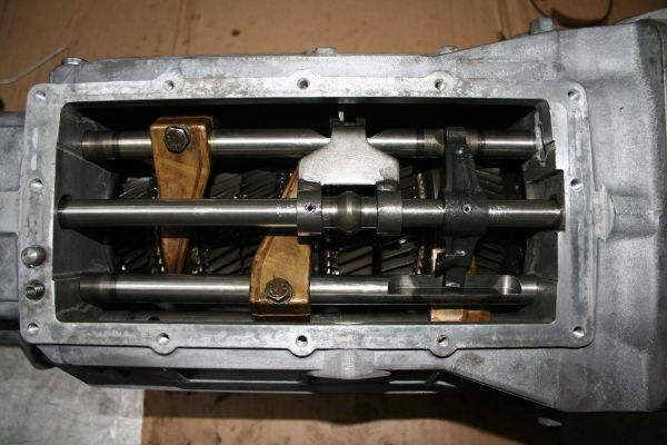

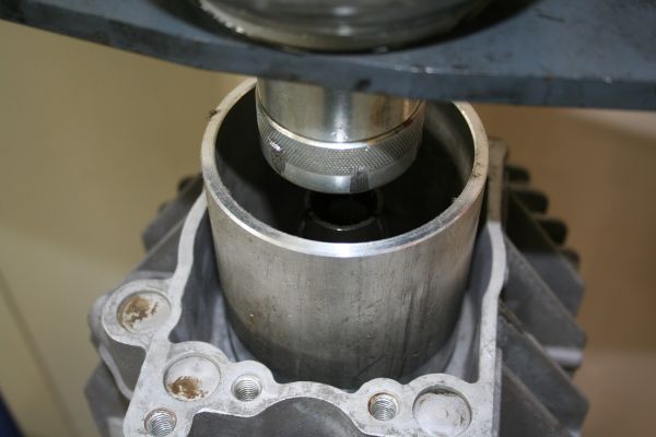

voici la suite et bientôt fin du remontage.......
dans l'ordre
l'arbre primaire, puis le pignon de 5 avec son roulement , puis le pignon de M A , puis l'arbre secondaire , puis remplacement du joint spy de commande puis les fourchettes (un après-midi plus tard !! reste le l'autobloquant et quelques bricoles....)
A bientôt
pascal
dans l'ordre
A bientôt
pascal
- Fichiers joints
- a11.jpg (62.25 Kio) Vu 6085 fois
- a10.jpg (60.8 Kio) Vu 6087 fois
- a9.jpg (51.18 Kio) Vu 6087 fois
- a8.jpg (62.08 Kio) Vu 6087 fois
- a7.jpg (49.13 Kio) Vu 6089 fois
- a6.jpg (50.63 Kio) Vu 6091 fois
- a5.jpg (50.52 Kio) Vu 6089 fois
- a4.jpg (45.56 Kio) Vu 6093 fois
- a3.jpg (43.2 Kio) Vu 6094 fois
- a2.jpg (43.44 Kio) Vu 6096 fois
