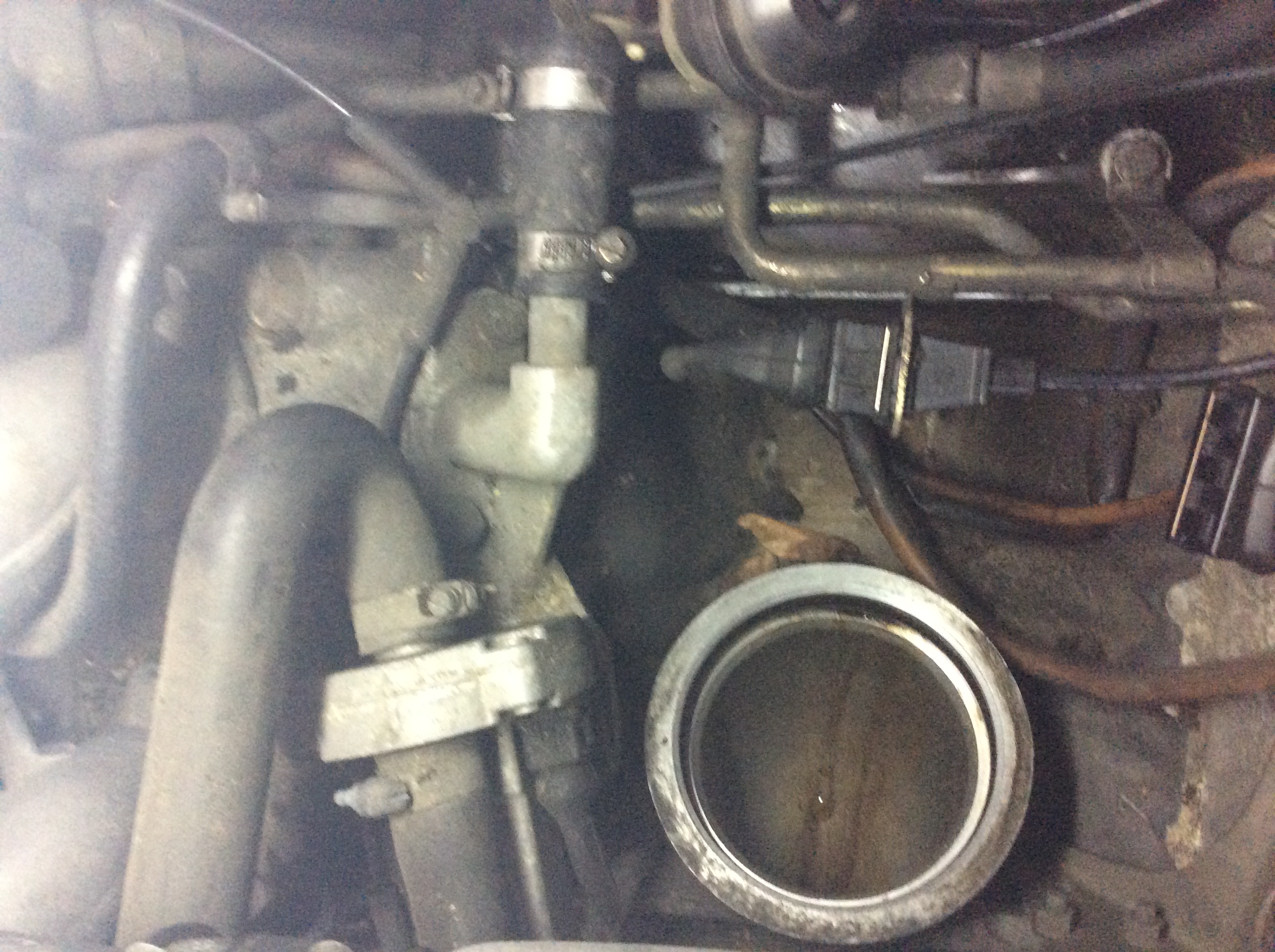

J'ai eu le temps d'oter la courroie de ventilo pour refaire le test de la fumée.... Imperceptible.... :boulet
J'ai donc démonté le débitmètre, je l'envoie demain chez Lio pour reconditionnement, de toute manière (sans jeu de mots :fr4: )il faut y passer. Ce sera donc fait. :tchin:
Quand je l'ai enlevé j'ai bien vu le gros joint qui est dans le corps d'admission dont l'un de vous m'avait parlé. Il est humide, et surprise dans le coude intérieur du corps d'admission, il y a de l'huile, bizarre ça non??
La photo jointe est prise après y avoir passé un rapide coup de chiffon..
Et quelle est cette pièce juste à côté qui a une durite de chaque côté et un connecteur électrique? Désolé :sceptic:
À quoi sert elle et quel est le mécanisme intérieur?

la piece en question n'est pas une electrovanne pour reguler le chauffage de l'habitacle ? je dis ca comme ca, la durite va ou ?
le spray faut le diriger ou tu pense qu'il y a la fuite , autour du manchon je pense , ou alors ou tu entends la fuite.
j'avais aussi un peu d'huile dans le fond quand j'ai demonte mon debimetre dimanche, j'ai bien essuyé. tu prends un miroir et une baladeuse comme ca tu vois bien au fond le papillon et tu peux bien l'essuyer avec un chiffon. tu peux aussi d'une main ouvrir le papillon et de l'autre essuyer dans la canalisation.
Salut, ok merci pour les infos.
Je crois que j'ai trouvé ce qu'est cette pièce. Ne serait-ce pas le tiroir d'air additionnel? (Auxiliary air régulator)
Peut-il être un cause de mon souci?
.... Si toutefois c'est bien cela!
