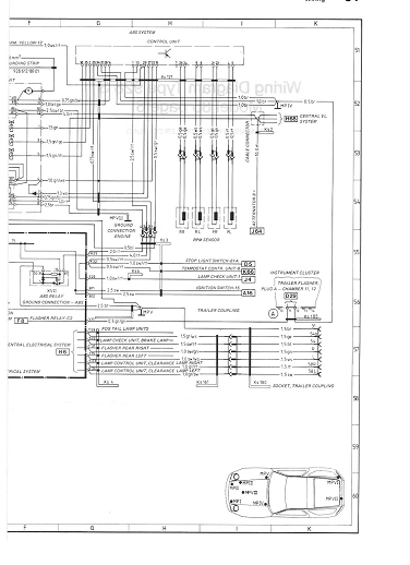

bonjour,
Voila le schéma électrique de l'arlame sur une S2.
Regarde si il y a une relation entre l'injection et l'alarme.
Redj
Redj

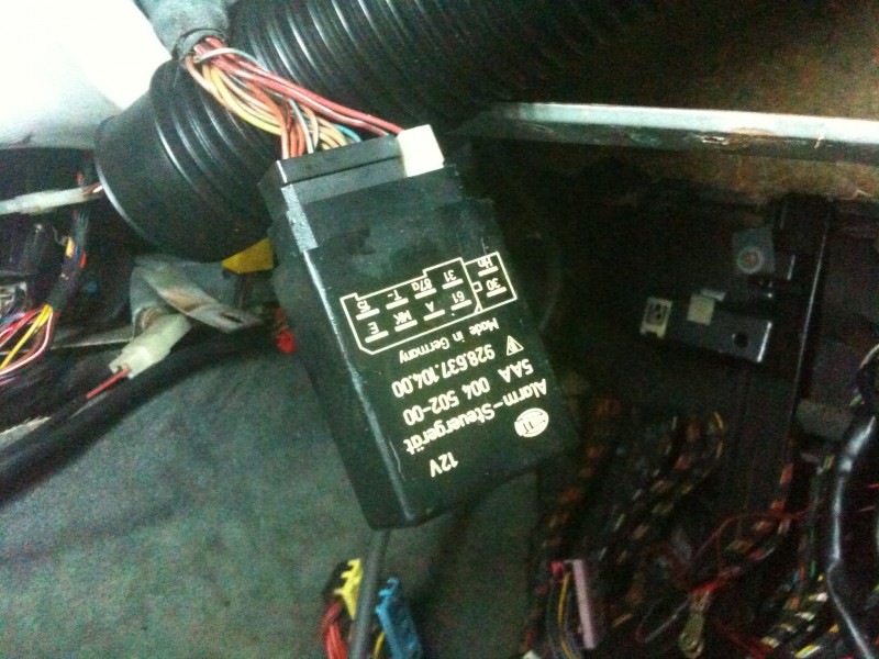

d apres mes recherches l alarme serait dans le tableau de bord derriere la boite a gant
j attaque le demontage
j ai constaté que le boitier 928.618.123.02 avait été demonté et deplus il y avait une infiltration d eau dedans
donc je vais commencé par trouvé un autre boitier et concernant le modèle elle est sans doute de 1986 car la boite a fusible est 928.610.105.13 et celle que j ai recupéré qui est de 1985 n est pas la meme reference donc je vais remonter l ancienne

ca y est alarme trouvé
je la condamne :dailleurs elle sent le chaud
