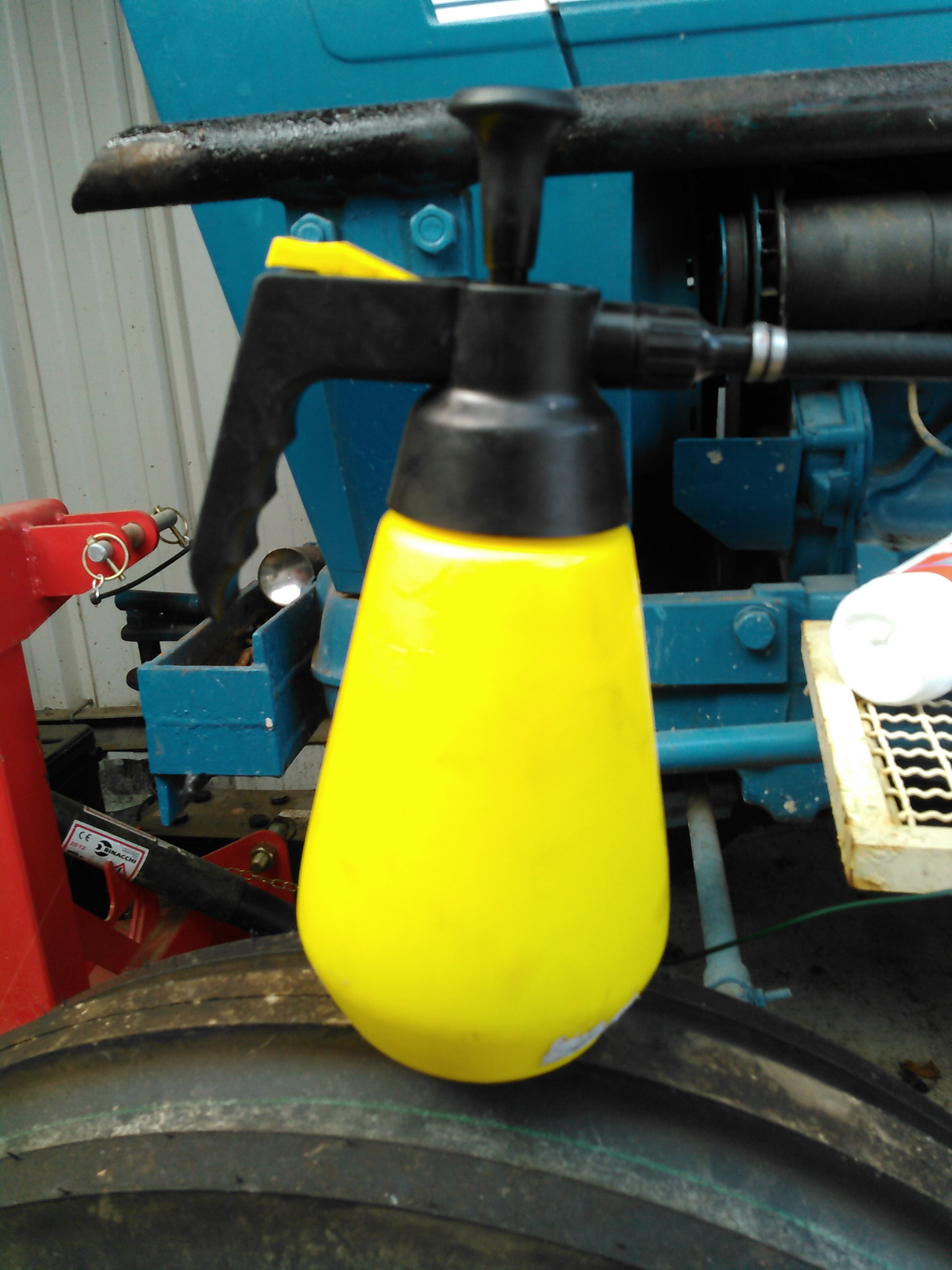

ce matin controle de la bonne marche de mes injecteurs: les 4 coté moteur droit pour le moment.
cet apres midi passage de ces 4 là au bac à ultrason que je devrais recevoir.
pour Hervé :

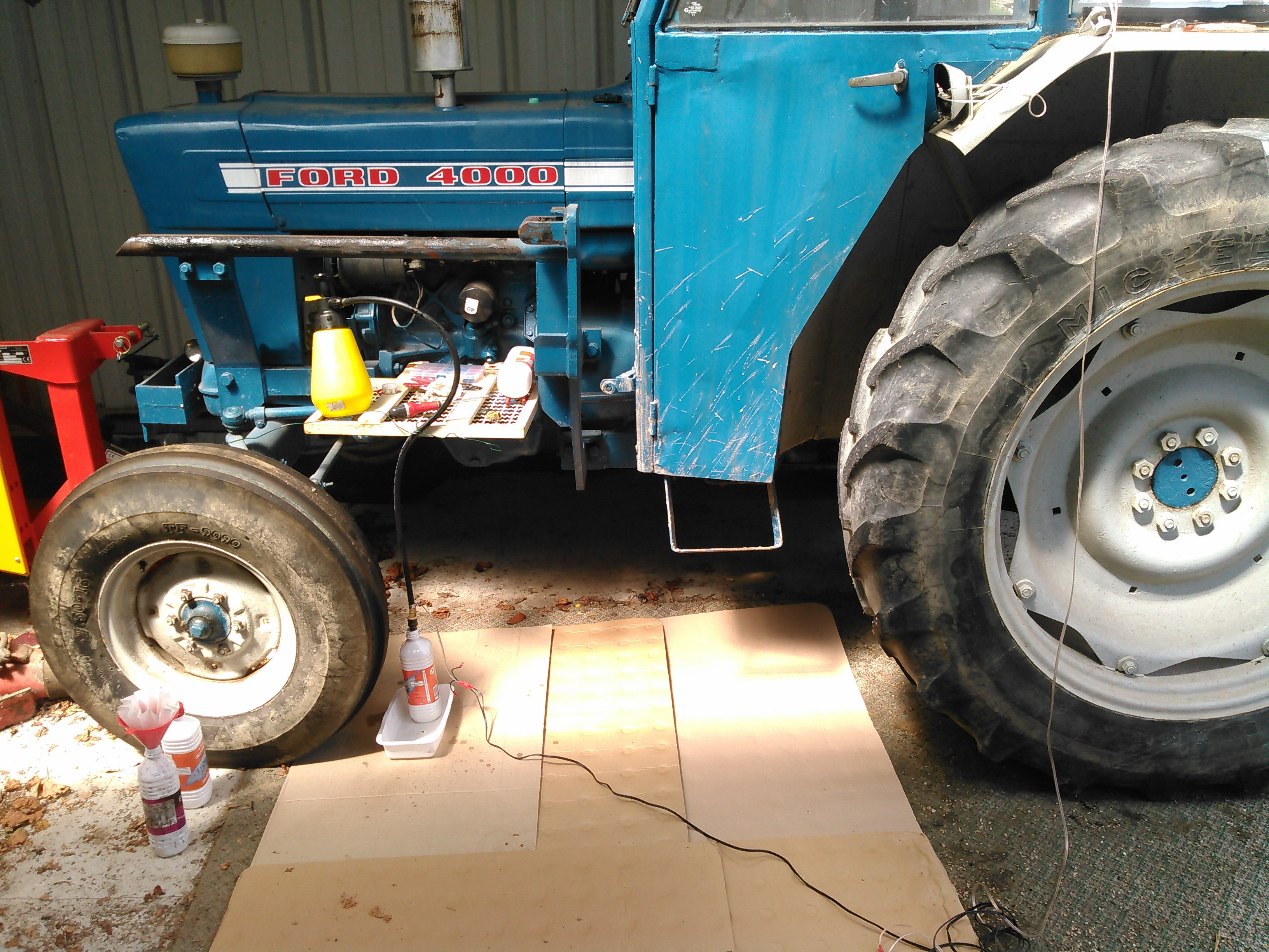

alors voila, j'hésite à poster les photos de mon installation car c'est pas tres glorieux et pas très pro mais apres tout on fait comme on peux
j'ai donc testé le jet de ces 4 injecteurs au petrole ce matin avec le matériel suivant :
- un pulvérisateur standard pour traiter les fleurs de Madame préalablement démonté et nettoyé totalement.
- une durite de carburant de diametre 8 et 2 coliers
- un cable 2 fils avec cosses (isolees ) pour alimenter l'injecteur en 12 V intermitant
- un tracteur
juste pour brancher le cable sur le clignotant afin d'alterner l'ouverture et la fermeture de l'injecteur.
bon ok je ne suis pas tres fier de l'installation mais ca marche. soyez indulgents
en plus si on enleve les ampoules de clignotant au lieu de faire :" clic....clac....clic....clac..." ca fait :"clicclacclicclacclicclac"

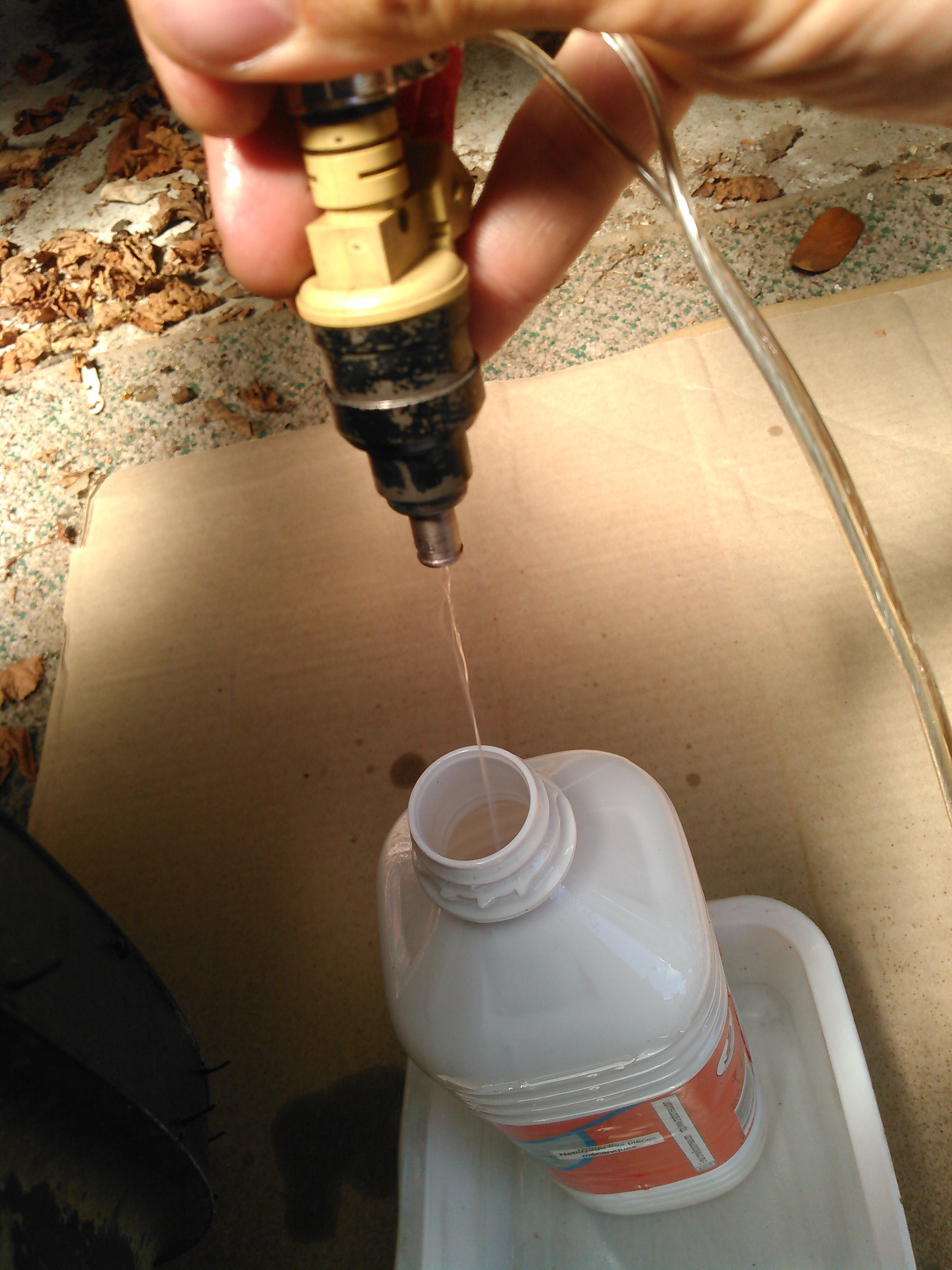

les 4 ont un jet droit à la pression de 3 à 4 bars, je m'attendais à une pulvérisation fine , est ce normal ?
cet apres midi je renouvelle l'opération 2 injecteurs à la fois sans alimentation pendant le bain à ultrasons de 30min. je verrais si la pulvérisation est différente apres.
- un tracteur

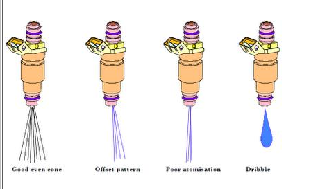

je dirais que ce n'est pas normal.

Certainement pas normal !
Tu devrais les envoyer ICI et dans les 15 jours tu les a de retour comme 9.

Pas mal ce montage!
Cet ingéniosité ne me surprend pas.
Mais avec un tracteur Porsche ça aurait été mieux....

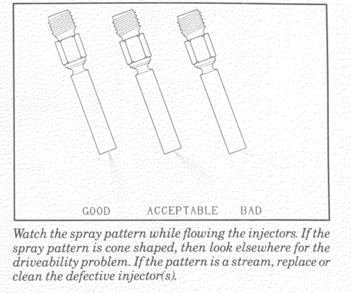

Génial ton installation,
mais pas normal pour le jet, tu ne devais pas avoir assez de pression dans ton circuit de test, Car si ta voiture marchait avant ce n'est pas possible avec un jet comme cela.

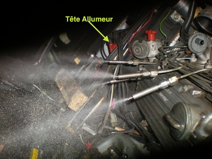

Jet normal , injecteurs mécaniques de KJet.
Tête d'allumeur enlevée pour éviter une explosion.

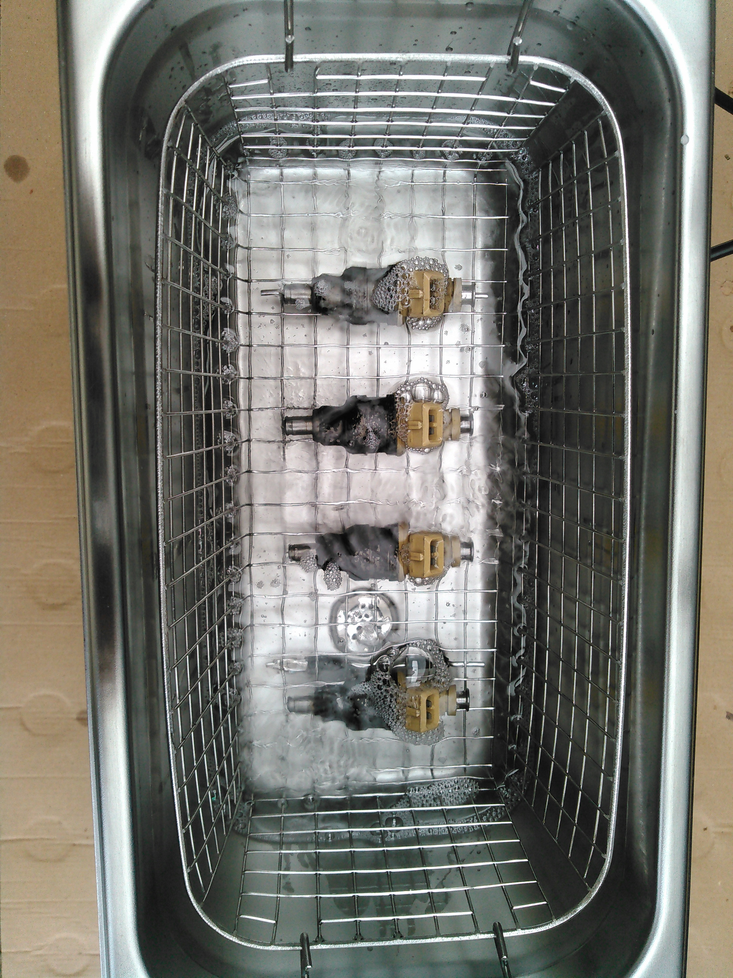

j'ai passé les 8 injecteurs aux ultrasons dans le petrole desaromatisé 20 minutes à 40°C mais sans alimentation electrique. je vais renouveler l'opération 2 à 2 avec le clignotant pour nettoyer l'intérieur.
d'accord pour la pulvérisation des injecteurs, a savoir qu'actuellement et comme on le voit sur la photo, le jet dure environ 0.5 seconde soit la duree de clignotement de la lampe et pas comme on le voit en cas de regime moteur au ralentit qui fragmente le jet et favorise donc l'eclatement de celui ci .
concernent la pression, j'avais testé le pulvérisateur avant de me décider et on arrive bien à environ 4 bars bien gonflé
je referais une photo apres ce second passage et j'espère que ce sera mieux
je ne veux pas trop pourir ce post car je ne suis pas sur le bon sujet mais :
