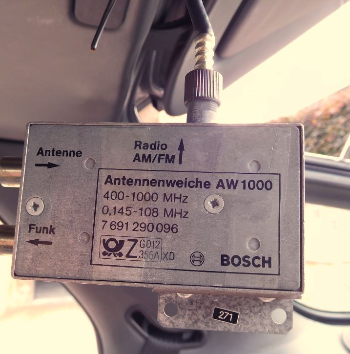

Message par mcs51 » dim. 12 juin 2016 13:28
Ceci ne m’a pas l’aire d’origine… …
Trouver dans le cache du moteur du toit ouvrant.
Sur les schémas de ’88 en page 8 on peut voir « antenne de pare-brise » raccorder a un « amplificateur d’antenne »
Questions :
Si on a une antenne « normale » sur le toit est ce qu’il y a également un amplificateur d’antenne ?
Si oui, ou se trouve-t-il?
:merci: de vos réponses… …
Concernant le toit ouvrant, comment est-ce que l’on fait pour enlever le bouton ouverture/fermeture sans abimer le cuir tout autour ?
Mon bouton déconne, une fois ça va une fois cela ne va pas.
Maintenant cela ne va plus du tout X(
100% certains que c’est le bouton, tout le reste a été contrôler… …
Une fois de plus :merci: de vos réponses… …
