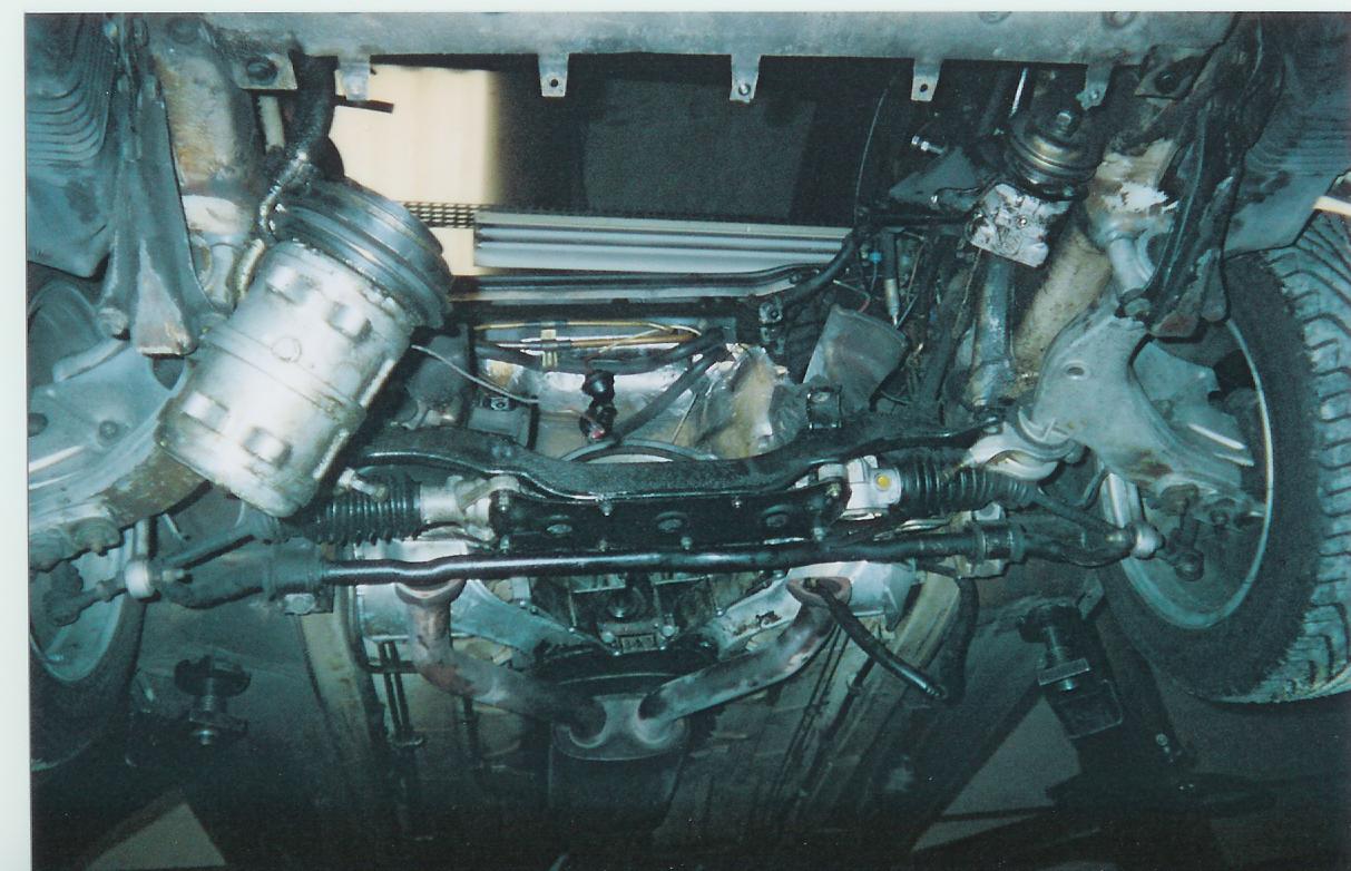

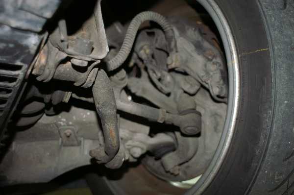

voici 2 photos de la pièce en situation -
la 1ere ici, c'est la pièce en acier. ( forme en 8 )
la 2eme , celle en alu
