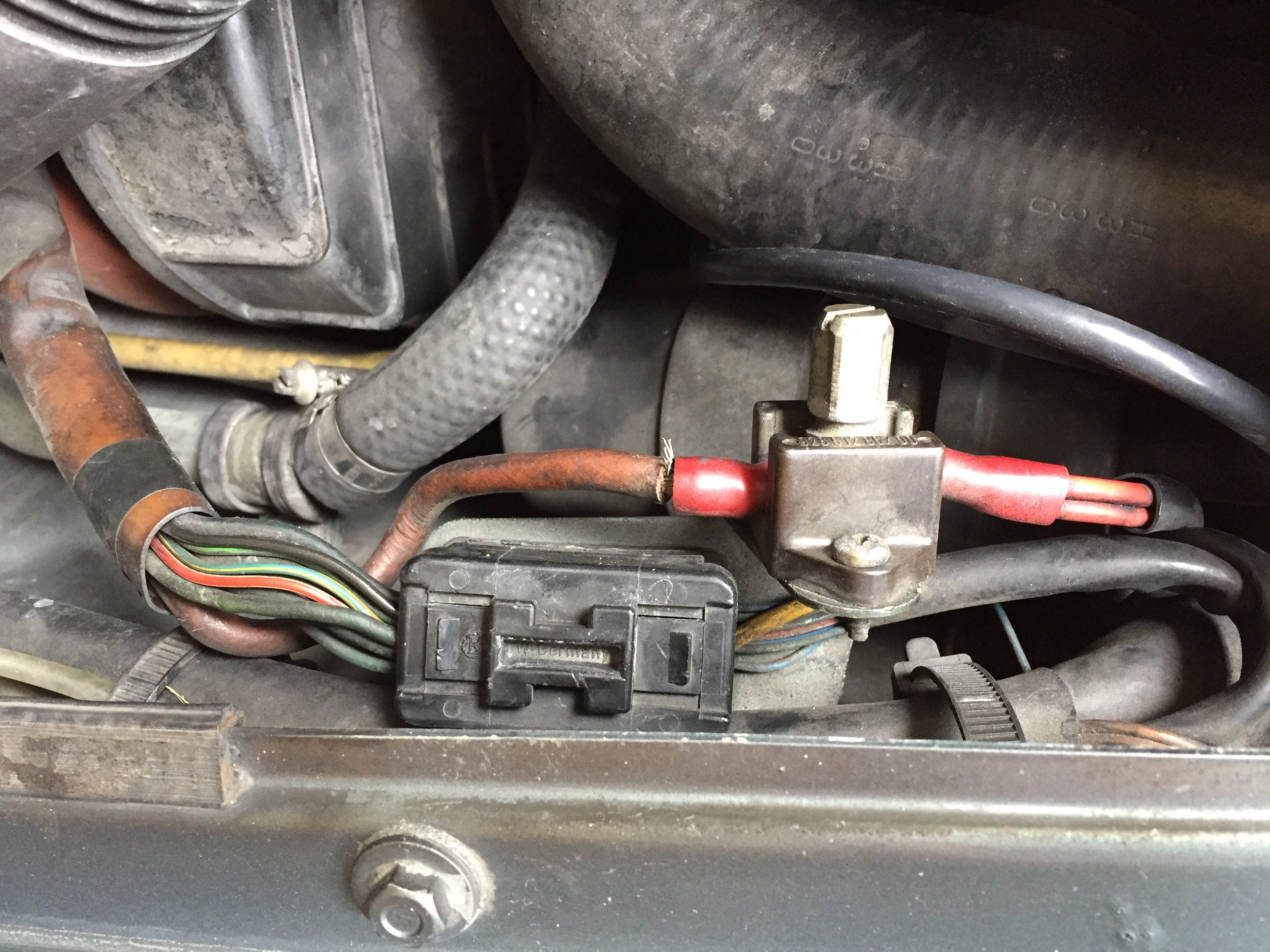

Il y a des fils qui ont dû entrer en contact lors du nettoyage ;) c'est classique. J'en claque une dizaine par an :lol: je ne connais pas le no du fusible pour une S2 mais c'est sûr que tu vas en trouver un fondu.
Quand elle coupe net le tableau de bord s'illumine ou c'est le black out complet ? Et quand tu essaies de redémarrer le tdb s'illumine normalement ?
Tu peux virer tout l'audio en effet, pas d'origine ces boîtiers.
Petite idée au passage : quand tu es face au moteur il y a la borne + sur la gauche, normalement sous un cache noir mais bien souvent il est absent. Juste à côté il y a une prise rectangulaire à 14 pôles. Vérifie que la connexion se fait bien. Il arrive souvent qu'elles soient cassées et certaines connexions se font mal.

Merci Lilian pour les bonnes idées. Quand elle coupe il me semble que le tableau reste éteint mais quand je remets le contact il s'allume normalement. J'ai pu mettre immédiatement les warnings donc il y avait bien du jus.

Message par Rico911 » dim. 19 juil. 2015 16:19
Si tu penses a ca, ca m'a l'air bon :

Message par lilian85 » dim. 19 juil. 2015 16:22
Je pensais à ça en effet. Mais ça a l'air ok.

Message par Rico911 » dim. 19 juil. 2015 17:05
Bien joué pour le fusible !!!
