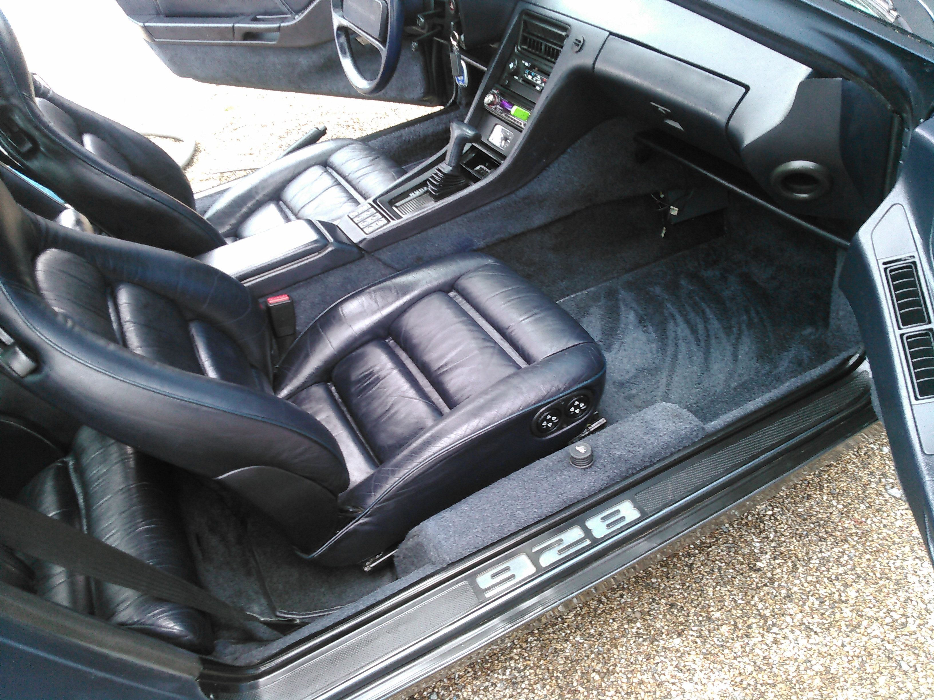

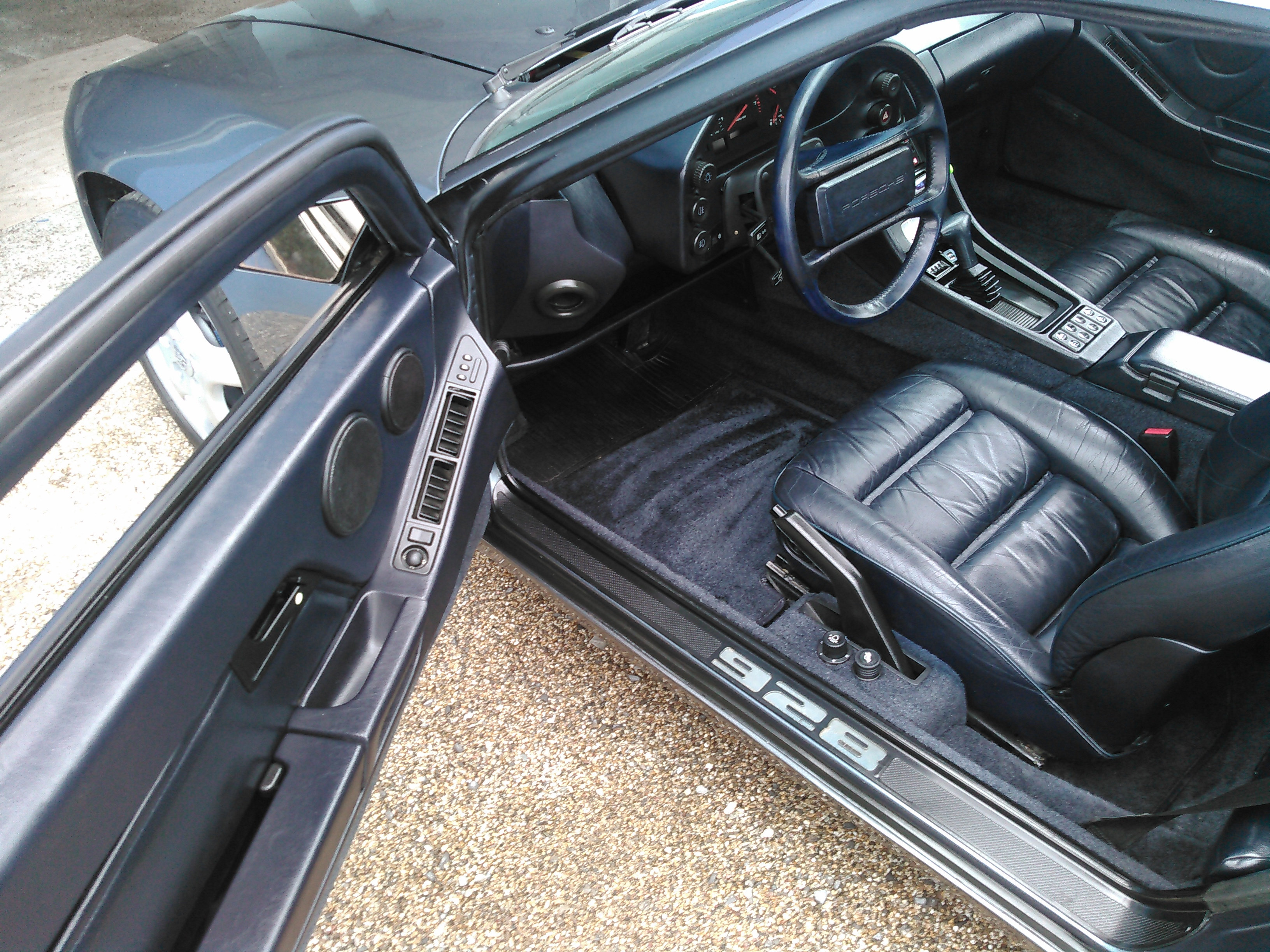

comme il faisait beau je l'ai sortie du garage et nettoyée
si seulement l'extérieur pouvait etre aussi propre
mais je la ferais cette peinture un jour , je la ferais

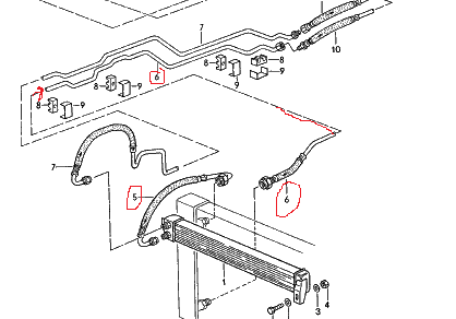

Remplacement des deux durites de retour du radiateur d'huile à la boite de vitesse. L'une fuyait et l'autre craquelée et râpée sur une endroit était sur le point de lâcher. Je pense que ça fait partie des points à surveiller sur les boites automatiques après 25 ans de bons et loyaux services.
Refaites par un spécialiste en durites hydrauliques pour 3.5 fois moins cher que chez rose passion
Une était disponible (la plus petite) et l'autre qui était sertie à la canalisation rigide n'était plus référencée.
Pour info c'est la société PLS basée sur Beauvais qui a fait le travail. Bon à savoir pour d'éventuels autres remplacements tels que les durites de DA par exemple.

merci je me note ca aussi pour lorsque je fais la distribution et que la voiture sera sur chandelles ;-)
je sens que je vais avoir du boulot
