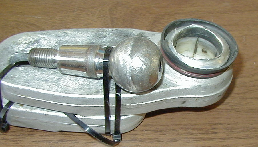

voici une photo ( du jeudi 18 décembre 2003, 17:57:18 ) montrant le pb -
ci joint également une publication sur l'utilisation de l'aluminium sur la 928 -
on y trouve (page 3 ) que le "pivoting device" utilise de l'alu : GD-Al Si 12 ! ( voir doc jointe )
( mais est-ce bien le même pivot ball dont on parle ? pas sûr ...)
et enfin, un scan d'article US datant de la photo ( 18/12/2003) : accident suite à un " probably lost passenger side front tire" ...
