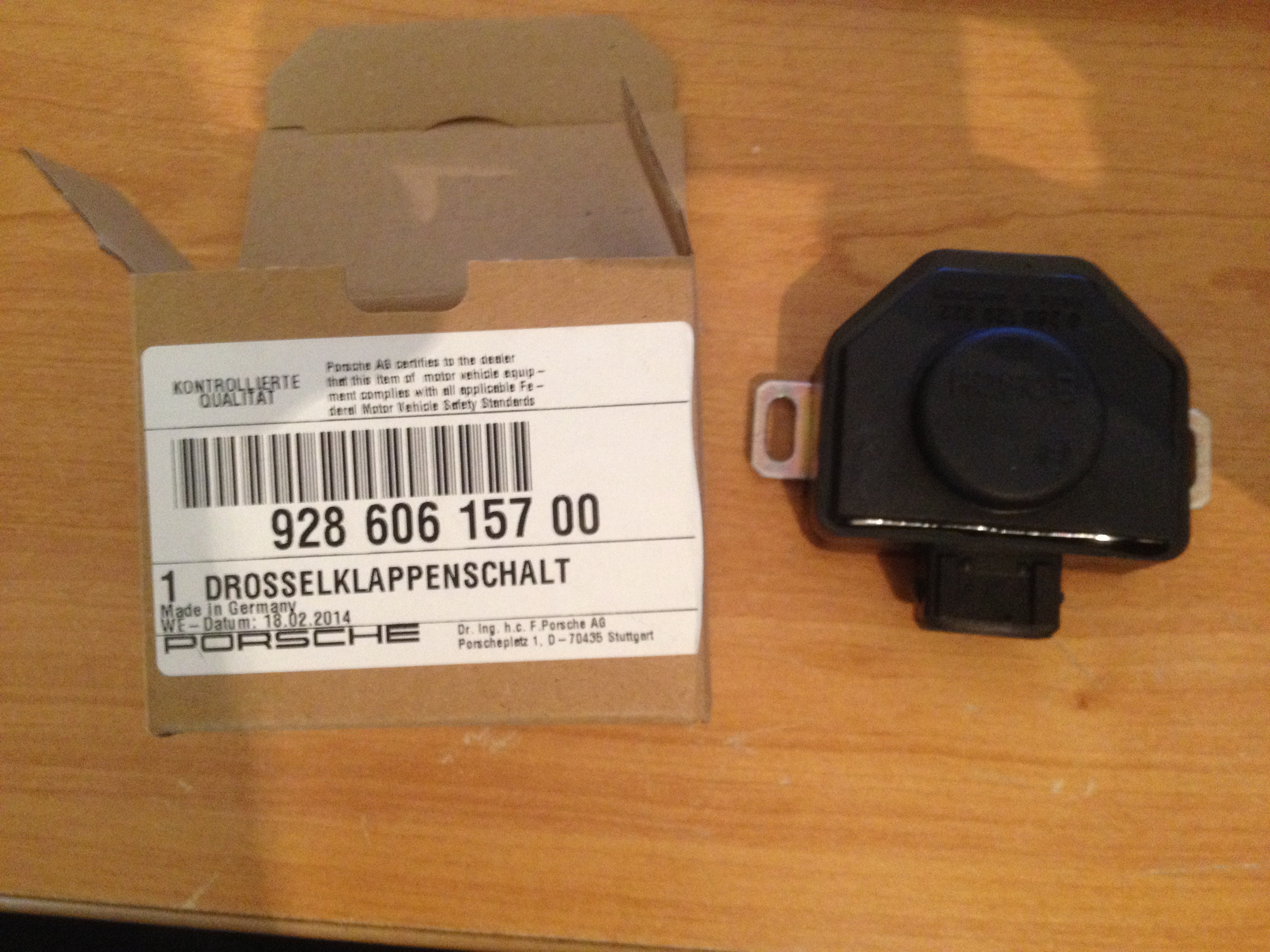

donc voilà la bete est arrivé
apres vérification sur le neuf
1 - 2 sur le contacteur = ralenti
1 - 3 sur le contacteur = pleine charge

Il y a donc bien une erreur dans le manuel d'atelier ?
Topic author - PRO
- Messages : 430
- Enregistré le : mar. 6 juil. 2004 01:50
- Pro : Oui
- Auto : 928 s4 89 BA (ailes GTS)
bentley continental gt 610 cv
rolls silver shadow 2
bmw 628 csi (en restauration) - Localisation : evreux / rouen
Re: contacteur de pleine charge et ralenti en panne ?
oui ... et pas une petite
c'est dingue quand meme qu'ils se soient trompé sur deux pages
http://www.ff-motors.fr/
spécialiste PORSCHE
spécialiste PORSCHE
- Superviseur forum technique
- Messages : 13761
- Auto : 928 S4 '89 BM
- Status : En ligne
La seule partie qui soit fiable à ce sujet dans le manuel, ce sont les n° des bornes sur les connecteurs LH et EZK. Je n'ai jamais réussi à faire les mesures sur le capteur en suivant les indications du manuel
dans le doute j'ai toujours opté pour les mesures sur les connecteurs LH et EZK

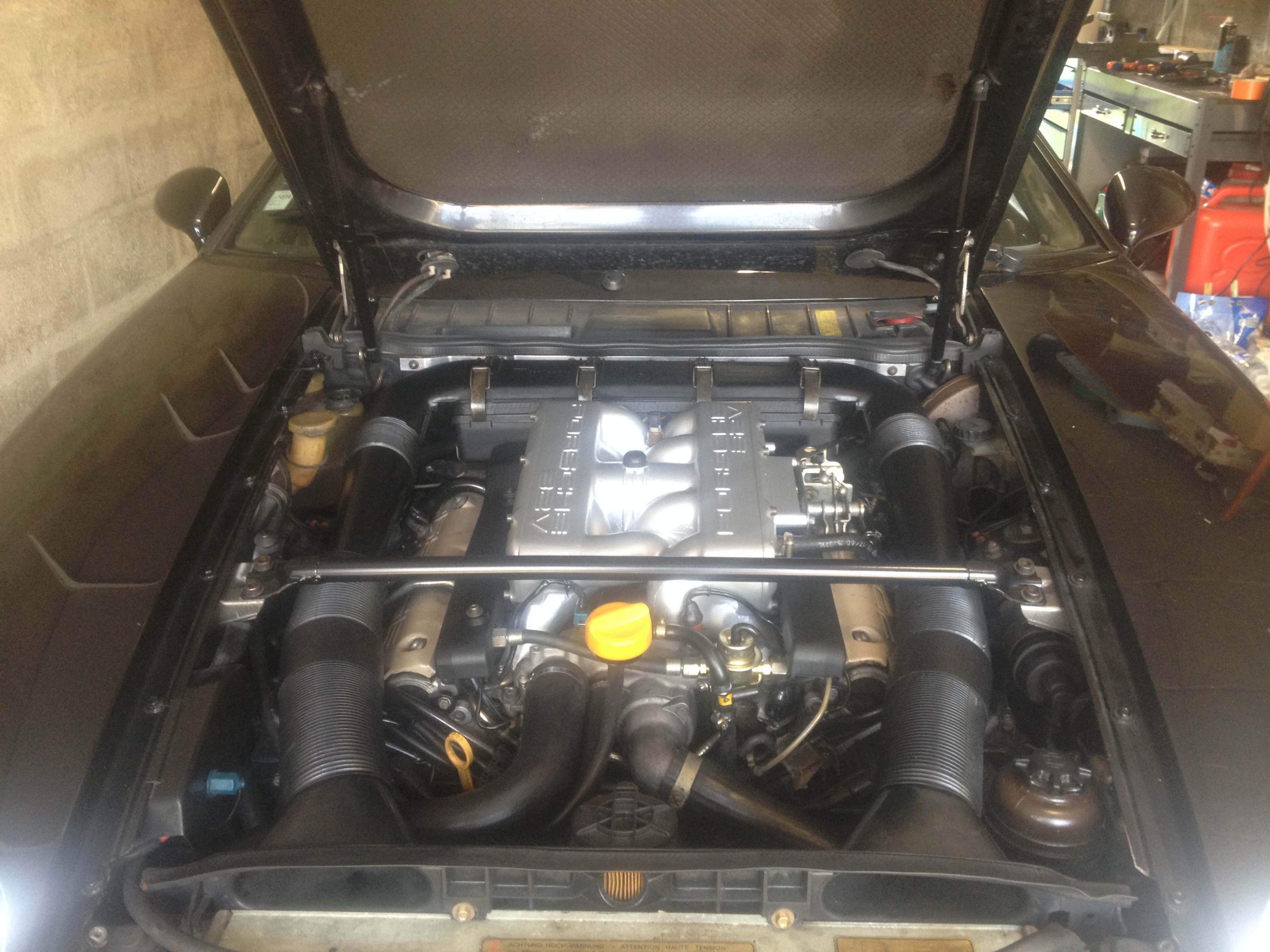

tout est remonté
la voiture marche nettement mieux , plus reactive surtout dans les tours ...
(avec la puce JDS ça va etre encore mieux )
le ralenti est nikel en prise et bouge un tout petit peu à vide (-de 20 tr/mn)
j'ai toujours une odeur d'essence derriere

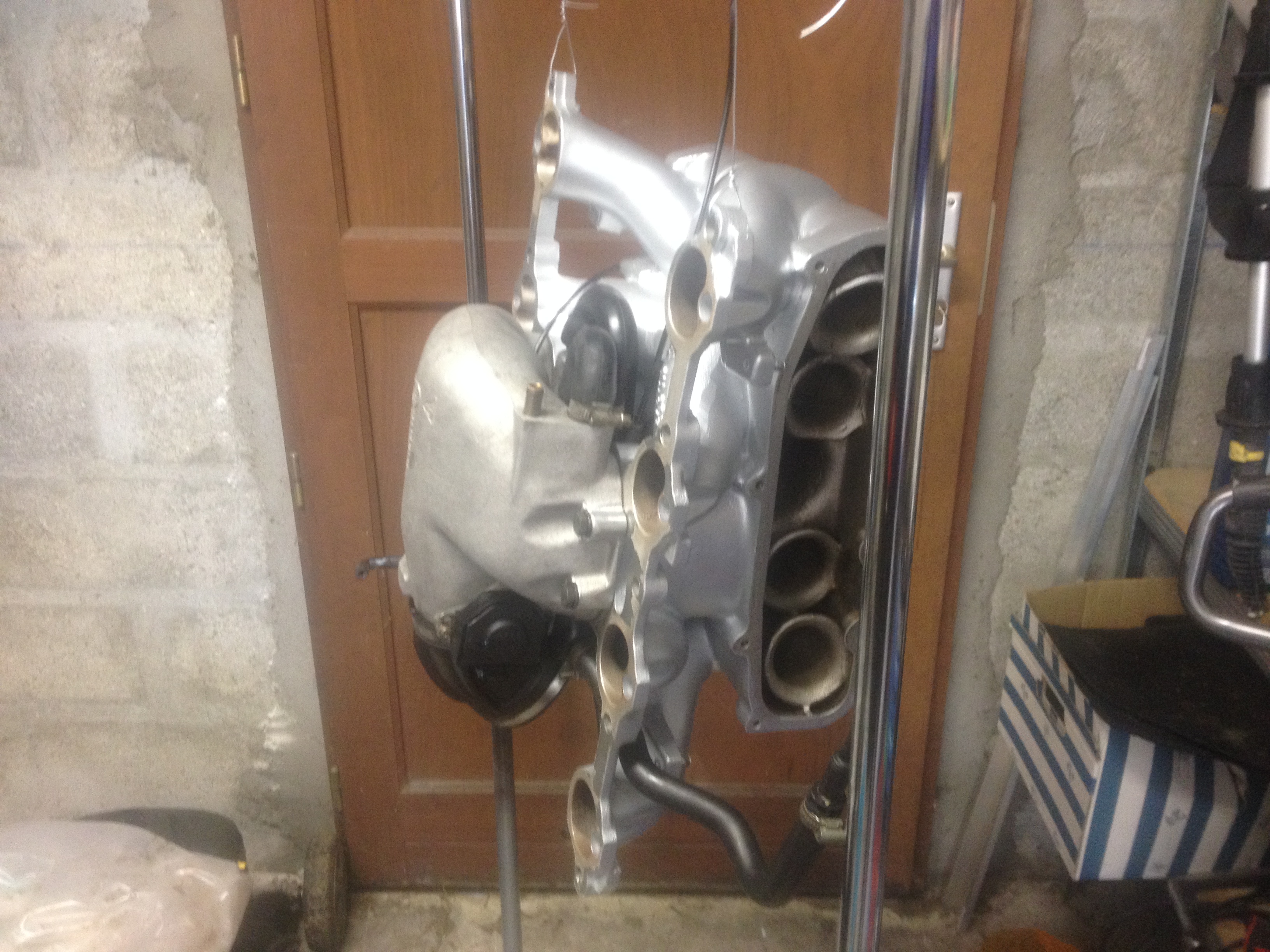

au passage j'ai refait la peinture (3 couches) sur le plenum
ah, une chose, malgré avoir changé la soupape de chauffage par une neuve j'ai toujours le chauffage à fond
