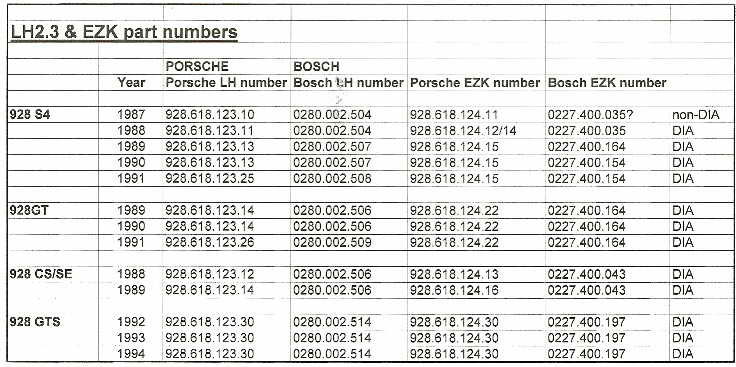

Du nouveau !
Peyraud m'annonce qu'il a testé tous les câbles reliés au boîtier LH : tous bons.
Il me précise que le boîtier LH n'est pas le bon, il faudrait le boîtier 928 618 123 13.
Celui qui est revenu de réfection est un 928 618 123 14.
Les connections ne seraient pas les mêmes, en raison notamment d'une différence catalysée ou non...
Vous y comprenez quelque chose ?
Parce que :
- soit le boîtier revenu de réfection n'est pas le même que celui que j'ai envoyé (la voiture roulait avec le boîtier d'origine).
- soit une modification avait été apportée pour adapter un boîtier "14" au lieu d'un "13" d'origine.
Bref je suis un peu dubitatif :gne:
Igor - 928GT 90'
Surtout ne pas goûter aux V8 sinon : condamné :mrgreen:
Messages : 13779
Re: 928 GT toujours en panne
Message par lilian85 » sam. 15 sept. 2012 17:11
Ton boitier est le bon.
référnces des boitiers.jpg (55.79 Kio) Vu 2232 fois

Message par dynozor » dim. 16 sept. 2012 09:11
Merci Lilian,
Voilà de quoi me conforter dans mon idée : je la confie à un électricien !

Message par dynozor » lun. 17 sept. 2012 14:24
Il faut à nouveau que je trouve un moyen de convaincre le garagiste que mon boîtier LH est bon.
Il pense que la référence est le 928 618 123 13, c'est à dire les LH des S4 qui précèdent mon modèle dans le tableau de Lilian.
Je souhaite lui confier un LH de ce type si possible afin qu'il reparte sur le câblage qu'il pense bon, je pense à tord.
Quelqu'un proche de Toulouse peut il me preter son LH de S4 pour prouver à mon garagiste que ça ne change rien ?
