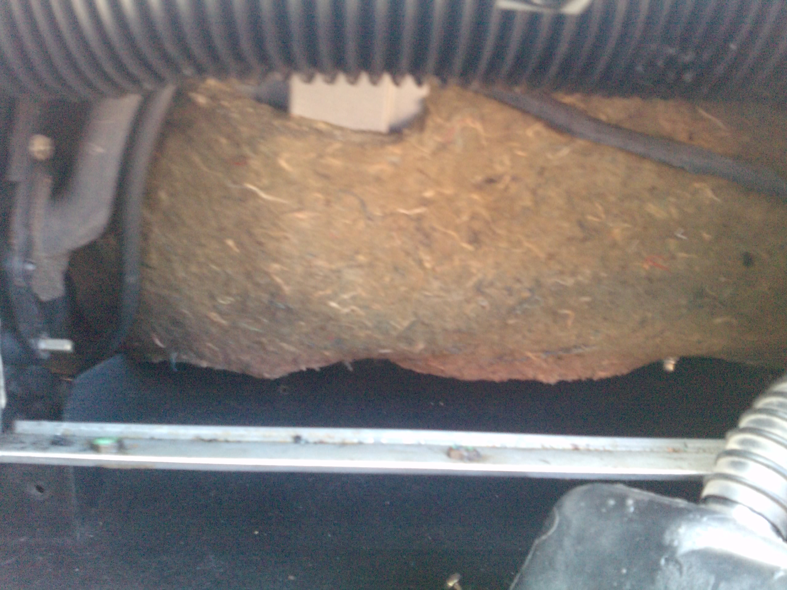

je viens de démonter la boite a gant et derrière il y a une sorte de mousse fibres collés
j'envoies la photo

je l'arrache ou pas ???

non t'arrache pas
et puis quoi encore
le boitier ce trouve derrière le tuyau si tu passes ta main , tu devrais le trouver

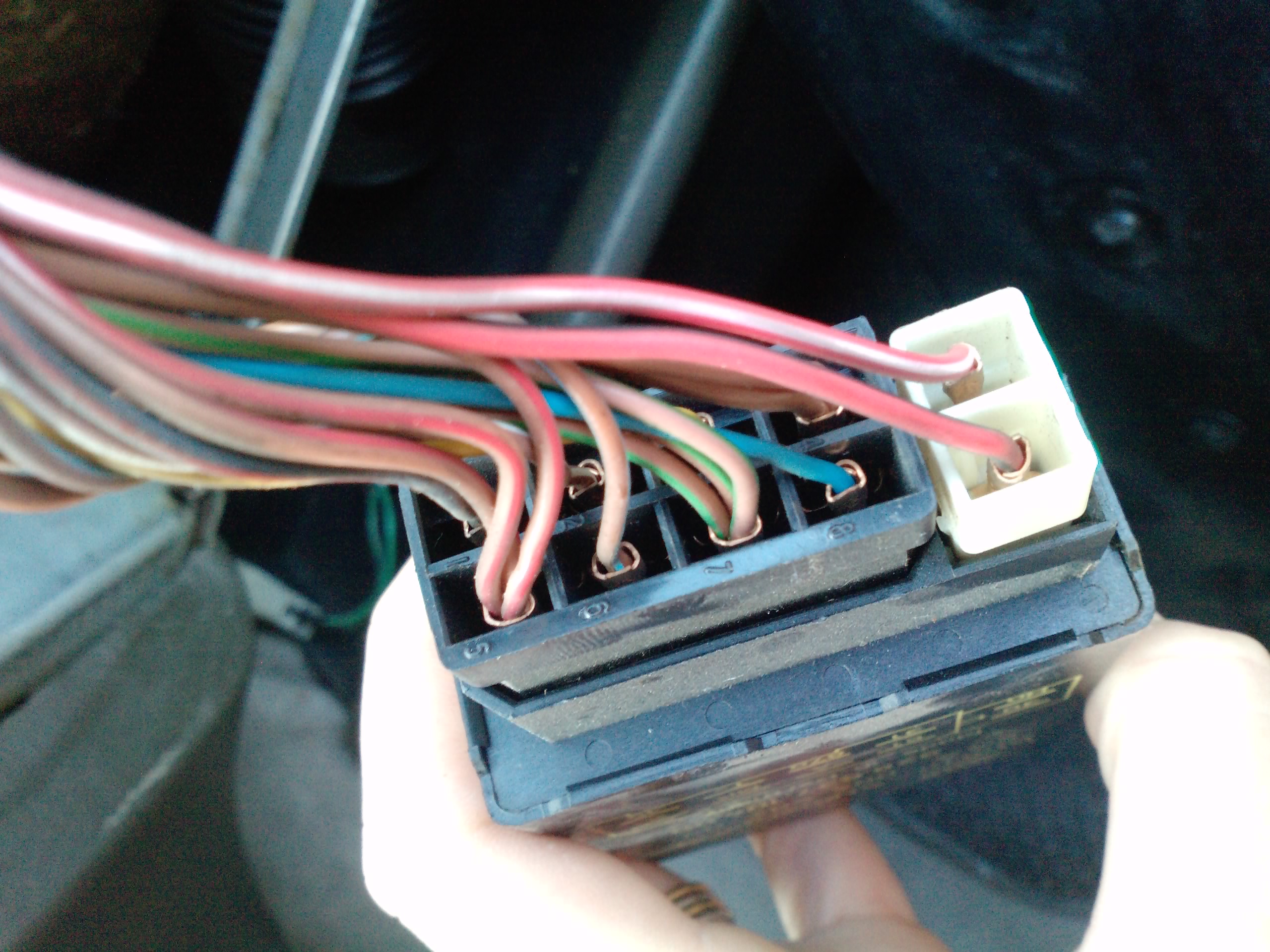

je l'ai enfin trouvé :bravo:
comment faire si le coupe circuit s'est mis en sécurité ? Est ce que je dois débrancher toutes les prises ? et comment savoir si le boitier est mort ?

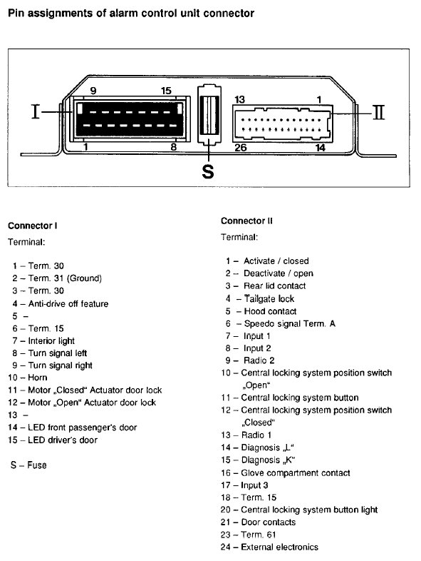

essaye avec ca
