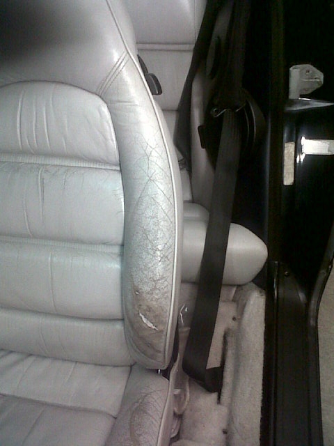

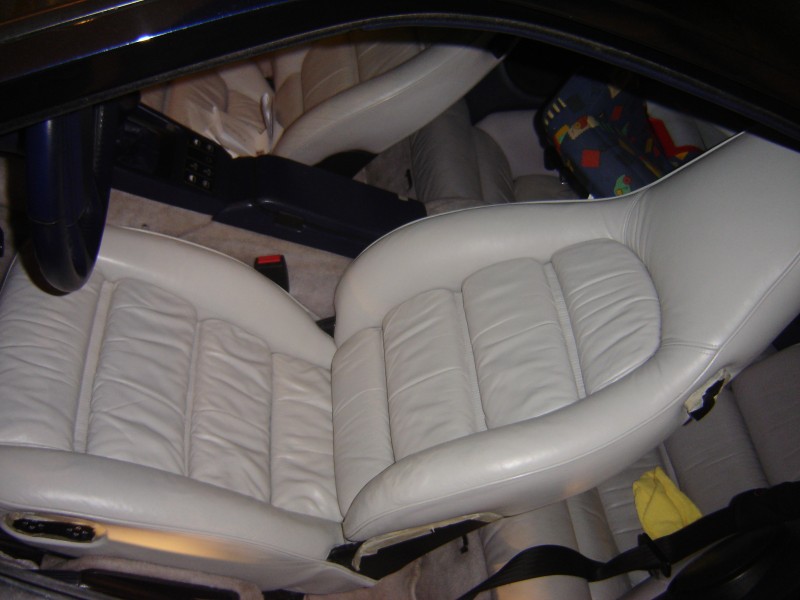

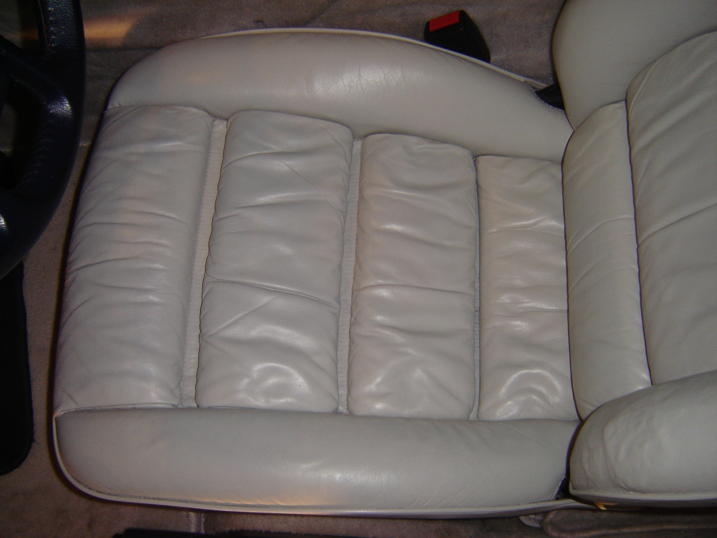

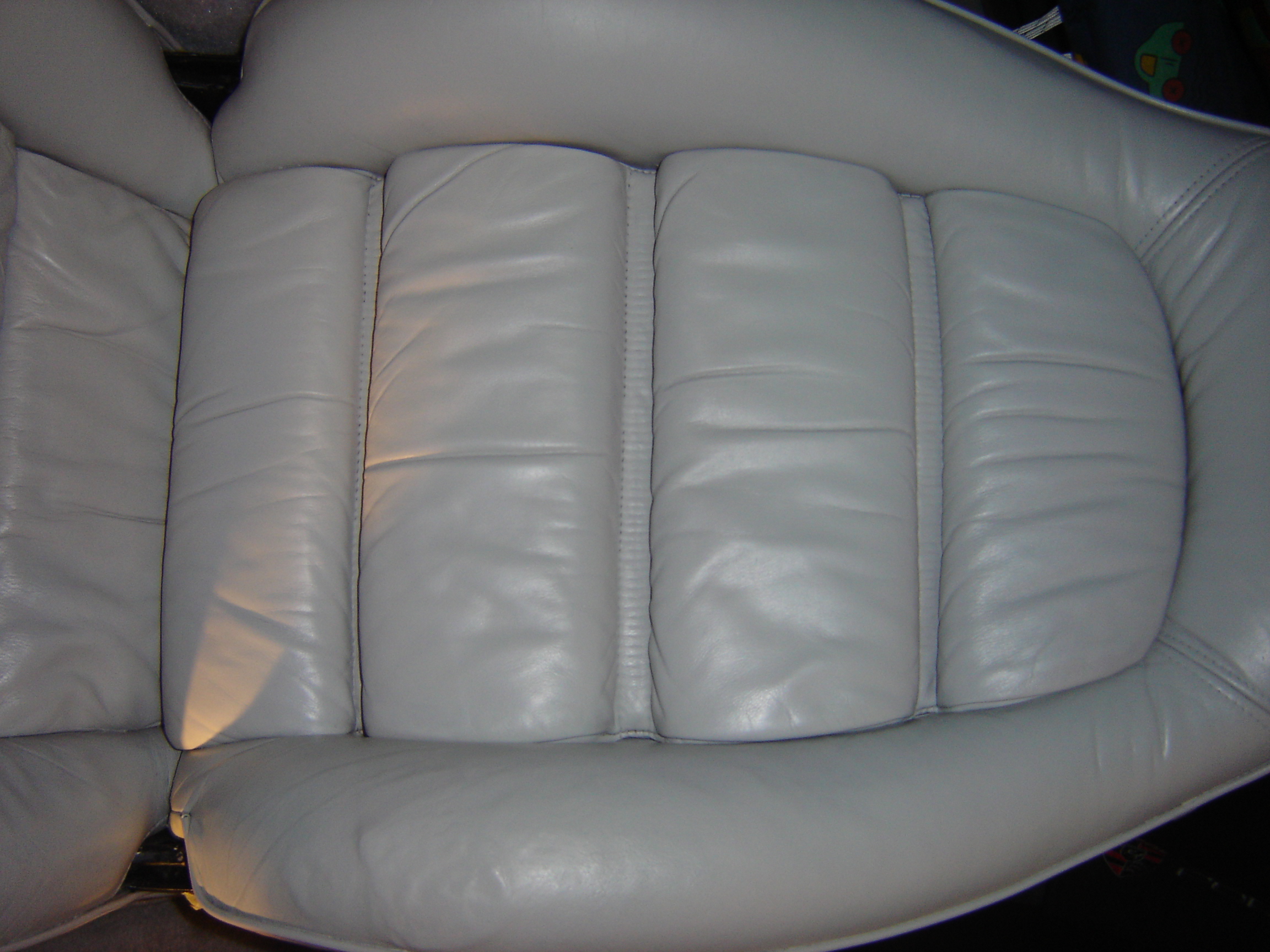

je me suis lancé dans la rénovation du siège conducteur qui le méritait....
Passé par la case Sofolk pour achat du produit et quelques heures de travail (décapage, poncage, repigmentation, vernis et huile pour assouplir) voici le résultat
Le siège a entièrement été refait

Joli travail,
Je trouve le résultat spectaculaire !

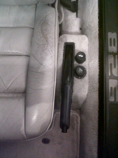

Par contre j'ai une question, pourquoi cette boursouflure ?

bsr,
en fait il manque la toute première photo que j'ai oublié de prendre
: celle qui montre que le cuir est coupé
Ce que vous avez entouré est la pièce de cuir couleur blanche sur la photo 1 glissée pour la réparation
La colle a fait une épaisseur, la pression du rembourrage a fait le reste.
Avec le recul j'ai commis 2 erreurs (mais c'est comme çà que l'on progresse) :
1 ne pas attendre une détérioration prononcée pour se lancer dans ce type de rénovation
2 mauvais choix de colle (tps de séchage trop court et durcit le cuir)

- l'option recoudre était difficilement envisageable dans le mesure ou le cuir restant était très fatigué. (plus de pigmentation et fleur de cuir attaquée donc épaisseur minime, dans le temps ?)
- impossibilité de rejoindre les 2 bouts coupé
- coupure de 7 cm environ (j'ai trop attendu car je partais dans l'optique de les refaire à neuf et c'est en découvrant ce post que je me suis dis pourquoi pas essayer)
-->Il fallait donc renforcer la partie restante tout en comblant l'orifice.
J'ai également utilisé la pate réparatrice pour combler le delta d'épaisseur de la pièce rapportée par rapport au cuir d'origine. Pour moi c'est vraiment un mauvais choix de colle.
Il faudrait réaliser un essai en utilisant la pate réparatrice comme colle (possible d'après la notice d'utilisation de la pate).
Ayant utilisé la pate sur d'autres supports (petits trous), je peux vous dire qu'au final la réparation est invisible.
Une solution intermédiaire (après coup) serait de changer la pièce de cuir complète avec une pigmentation se rapprochant de l'origine et de procéder à la repigmentation complète du siège.
info prise chez le sceillier : changement de la pièce de cuir pour 400e donc pas de regret.
Pour 100e : j'ai refait les sièges, l'effet est bluffant, j'ai roulé 2000 km depuis (un petit aller retour en allemagne...)
et cela n'a pas bougé....

C'est sur... quand on regarde la photo d'avant on voit que le cuir est très fatigué !Depierre Philippe a écrit :l'option recoudre était difficilement envisageable dans le mesure ou le cuir restant était très fatigué.
