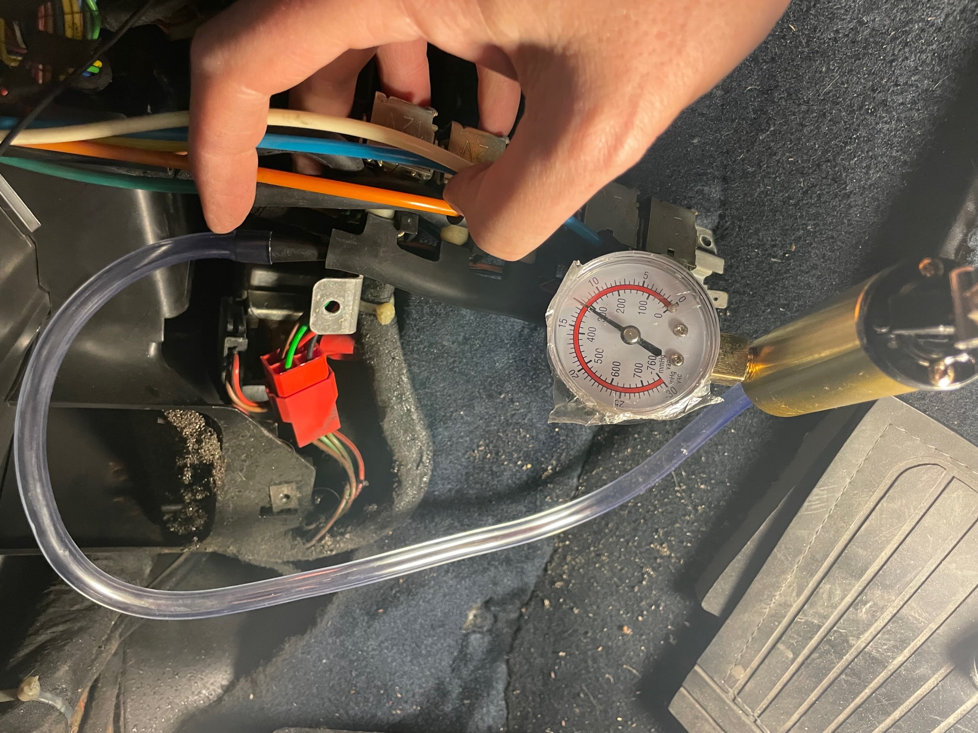

j'ai maintenant accès au distributeur 5 voies
premier test
sur l'arrivée du cable noir de l'extérieur près du distributeur .. pompe à vide .. long à pomper mais pression OK et celle-ci tient .. donc cable non cassé
.. sur l'arrivée du distributeur partie caoutchouc .. en l'enlevant le cable noir .. pompe a vide .. le pression OK mais la vanne de chauffage ne se referme toujours pas
puis j'ai testé les 5 départs de cables après les 5 électrovannes
Le blanc qui va à la vanne de chauffage .. pression OK et vanne .. fonctionne donc cable OK et vanne aussi .. mais quid dans ce cas de l'électrovanne ?
si toutefois je ne rencontrai pas de soucis par la suite ..
cable bleu, vert et jaune OK .. tiennent la pression
en revanche sur le cable orange qui va sur le déflecteur avant .. la pression ne tient pas ..
toutefois .. en bouchant la sortie de l'electrovanne du cable orange et en testant à nouveau .. sur l'arrivée du distributeur partie caoutchouc .. en l'enlevant le cable noir .. pompe a vide .. la pression OK mais la vanne de chauffage ne se referme toujours pas
donc à mon avis c'est 2 problèmes différents
voilà ou j'en suis

premier test

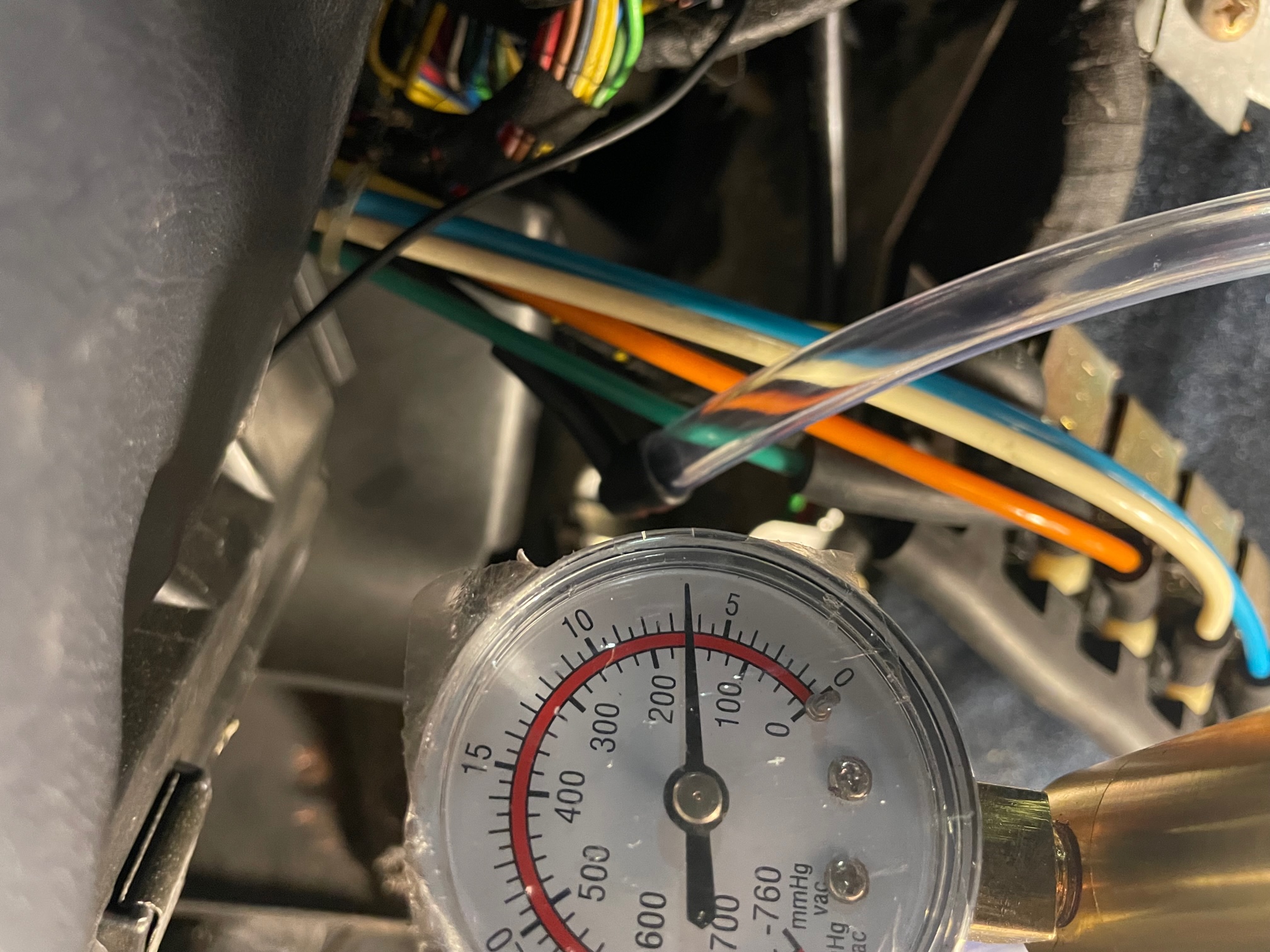

voilà ou j'en suis

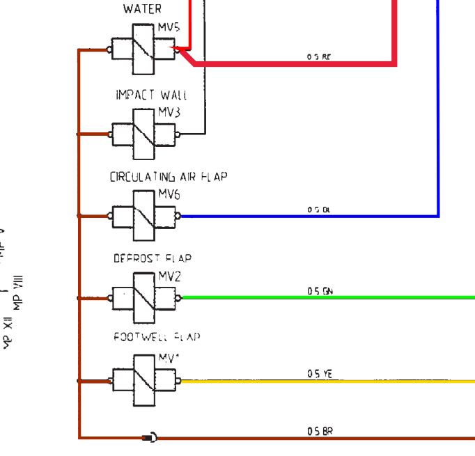

Les électrovannes sont rarement en cause
Au repos elle met le tuyau à l'air libre, alimentée elle envoie la dépression vers la capsule à membrane
Ce qui correspond à ce que tu as mesuré.
Schéma électrique du distributeur ( la couleur des fils ne correspond pas aux tuyaux), à côté celui du switch control (dans la console réglage T°)
Celui de la vanne d'eau chaude est le rouge qui commande l'électro "Water"
Tu peux le déconnecter et venir directement avec du 12V à la place (juste un petit fusible de protection et un interrupteur) et tu commandes ta vanne de chauffage.
Tous les autres tuyaux vont chaque fois sur une capsule à dépression
De mémoire l'orange va derrière la tableau de bord pour la commande du volet de distribution.
Si tu n'as pas de dépression à 100% la membrane est percée (elles sont toutes percées)

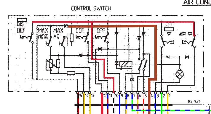

Moi j'avais mis des vis métriques de 5mm dans les sorties du distributeur qui fuyaient ainsi je récupérais assez de dépression pour faire bouger la vanne de l'eau chaude. voir les liens que je t'ai mis
Toutes les électrovannes du distributeur sont alimentées en masse (fil brun) d'un côté, et le contrôle switch se charge de lui envoyer du positif quand besoin.
Ton idée de mettre le pistolet comme générateur de dépression à l'entrée du distributeur en bouchant les sorties défectueuses me semble une très bonne idée. Mais bouche le tuyau qui t'amène normalement la dépression si tu fais tourner le moteur.

Après différents tests dont celui de fermer l'ensemble des sorties des électrovannes .. la conclusion est qu'aucune des électrovannes ne sont défectueuses (tu avais raison sur leur longévité)
J'ai donc simplement mis un bouchon à la sortie de l'électrovanne du cable allant sur le déflecteur avant et miracle .. la vanne de chauffage fonctionne !!
J'ai donc avec moteur tournant fait des tests en montant et baissant le thermostat .. et au miracle . là aussi .. chaud et froid !!
Donc je suis sur que la vanne déflecteur est foutue et maintenant le we prochain .. démontage de la console centrale afin de la remplacer et j'en profiterai pour changer aussi les 2 autres
