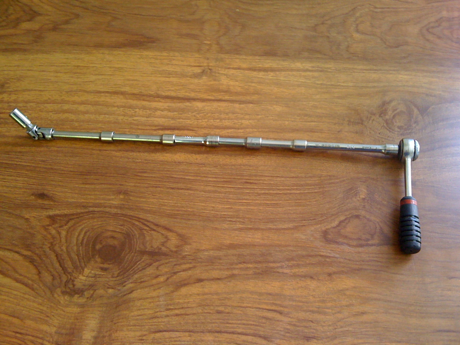

C'est long et embêtant de faire tomber le pare-chocs arrière ?
Messages : 12833
Re: Reconfiguration à l'origine d'une 928 GTS de 92
Message par zebulon074 » sam. 4 sept. 2010 10:50
ce n'est pas bien sorcier en fait, le plus emmerdant sont les boulons de 8 en haut du passage de roues ou il est tres difficile d'y avoir acces avec une clé...
sinon, avec un peu de patience ;)

deltaoscar a écrit :C'est long et embêtant de faire tomber le pare-chocs arrière ?
Avec ça pour les boulons de 8 en haut et au fond des passages de roues :lol:

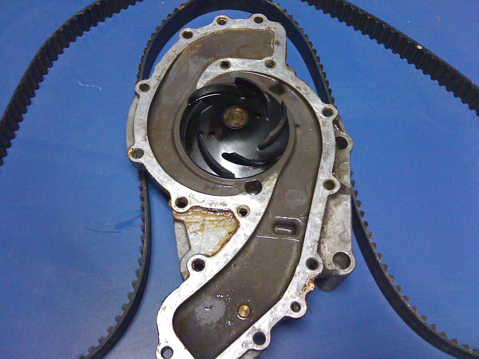

Message par lionel_lio » sam. 4 sept. 2010 15:11

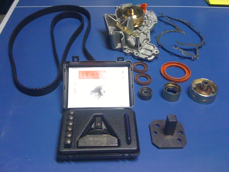

Ce qui va bien pour la distribution...
ristor
Message par ristor » sam. 4 sept. 2010 21:21
y a plus qu'a si mettre
tu as pris quoi et ou comme pompe a eau ???
JB
Messages : 14292
Message par lionel_lio » sam. 4 sept. 2010 22:20
Je suis fidèle à Cup Spirit, je n'ai jamais été déçu.

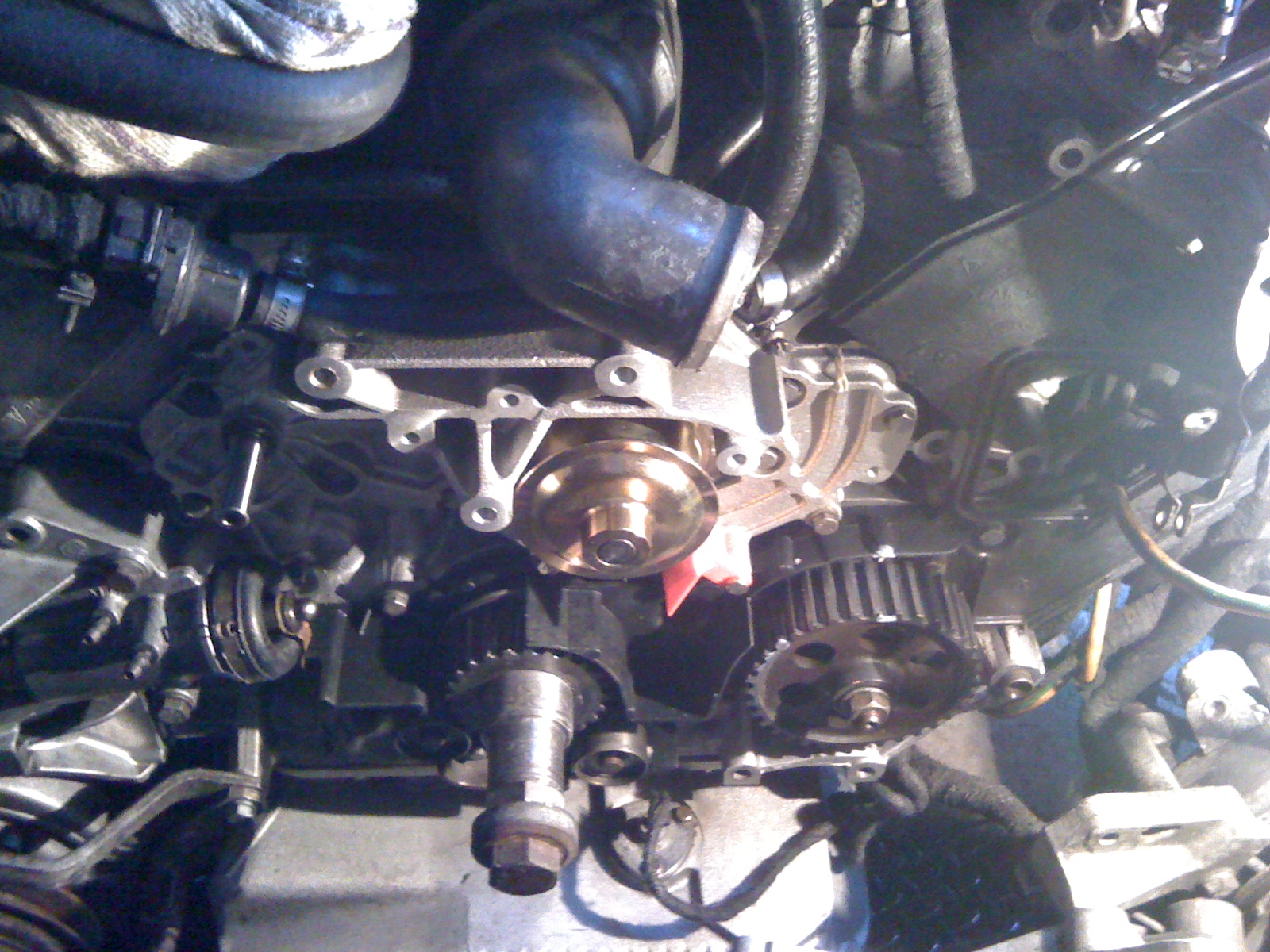

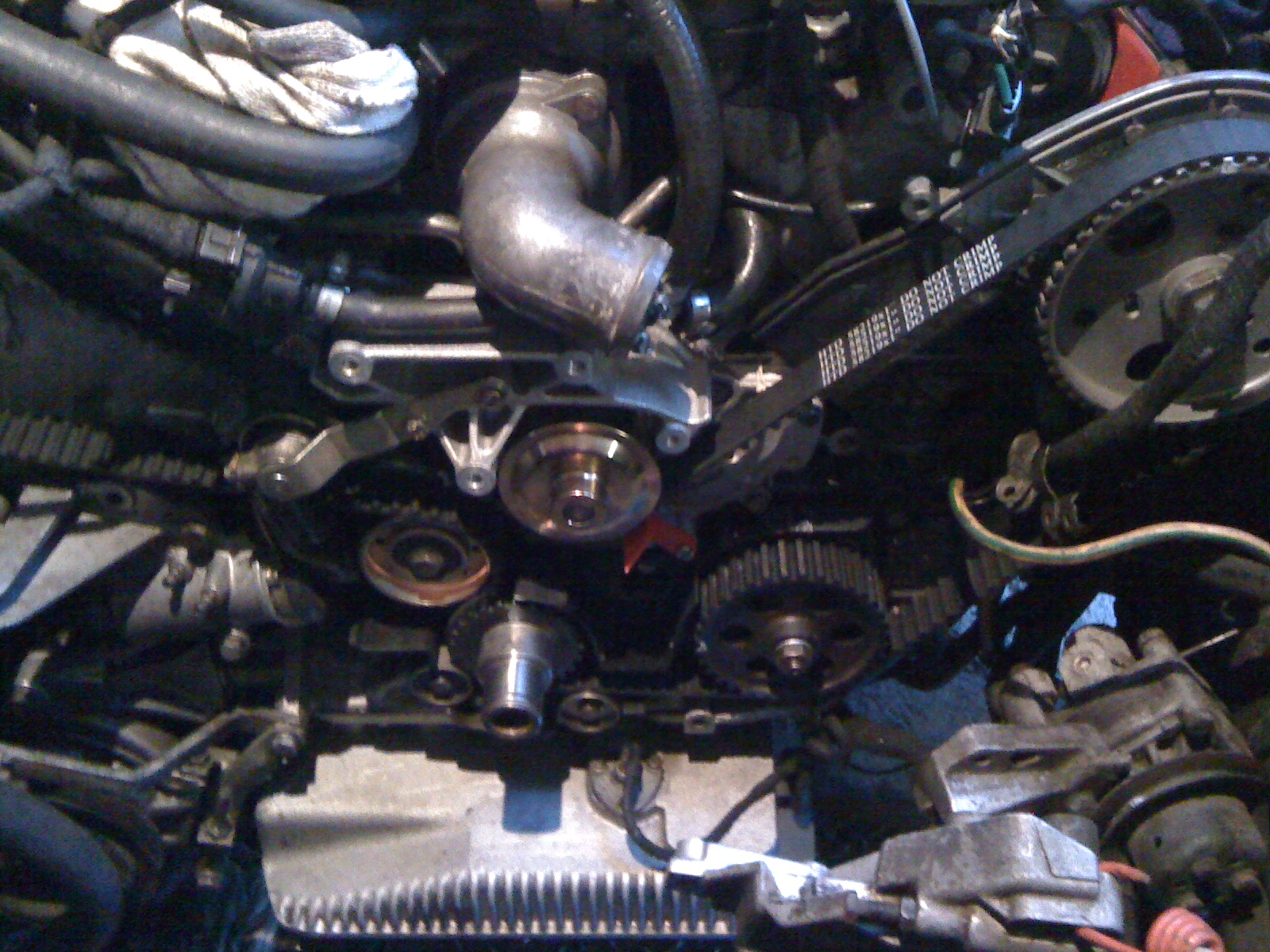

Message par lionel_lio » mer. 8 sept. 2010 23:46

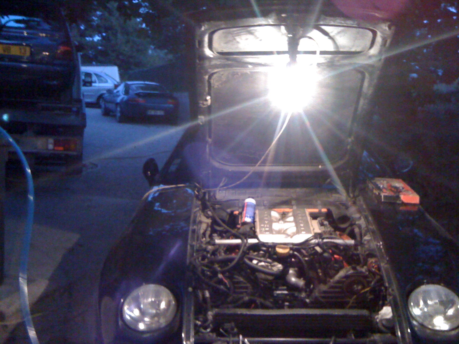

Une partie du remontage, tout est propre et nettoyé, nous n'avons pas rencontré de problème particulier, les anciennes courroie et pompe à eau étaient encore en excellent état.
Seule la tombé de la nuit vient à bout de notre motivation et nous oblige à arrêter pour :tchin:

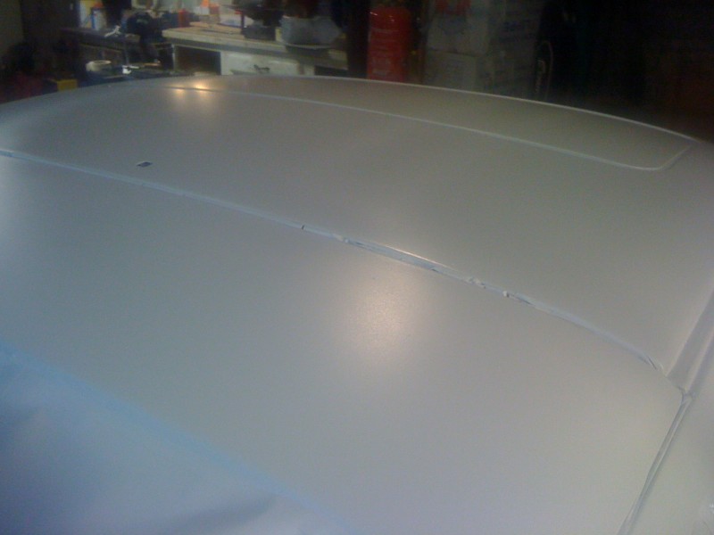

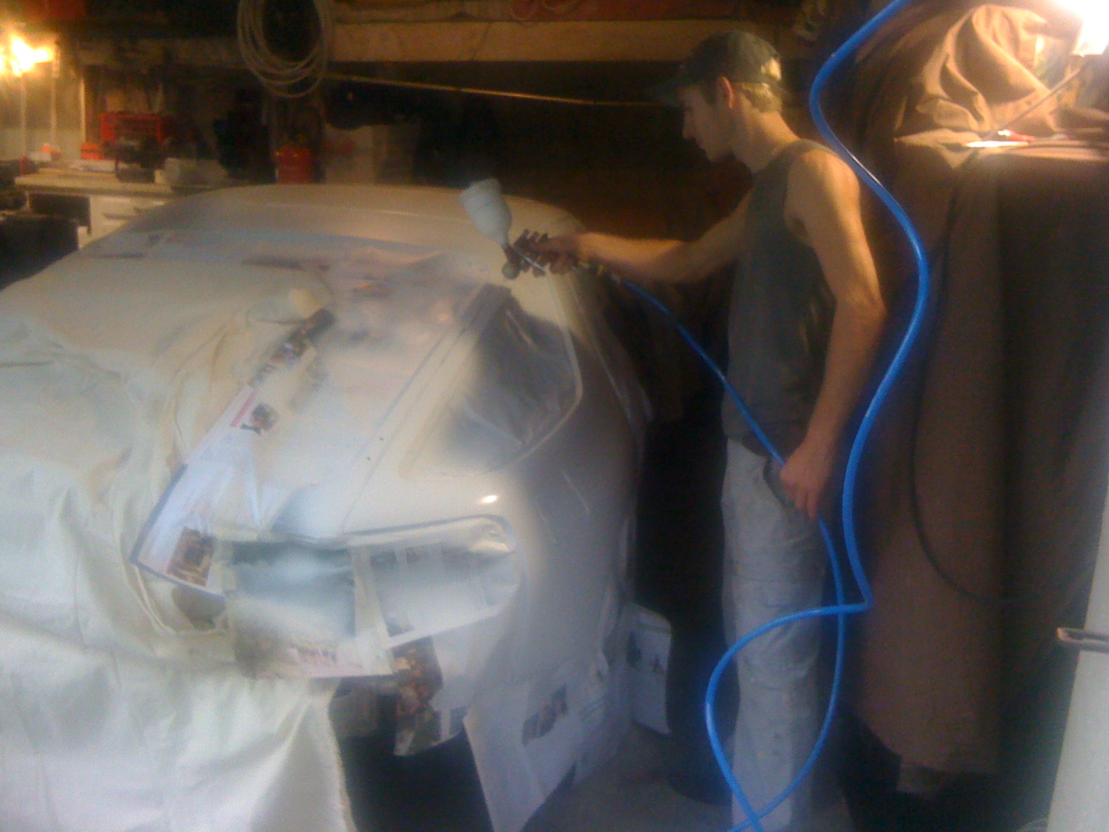

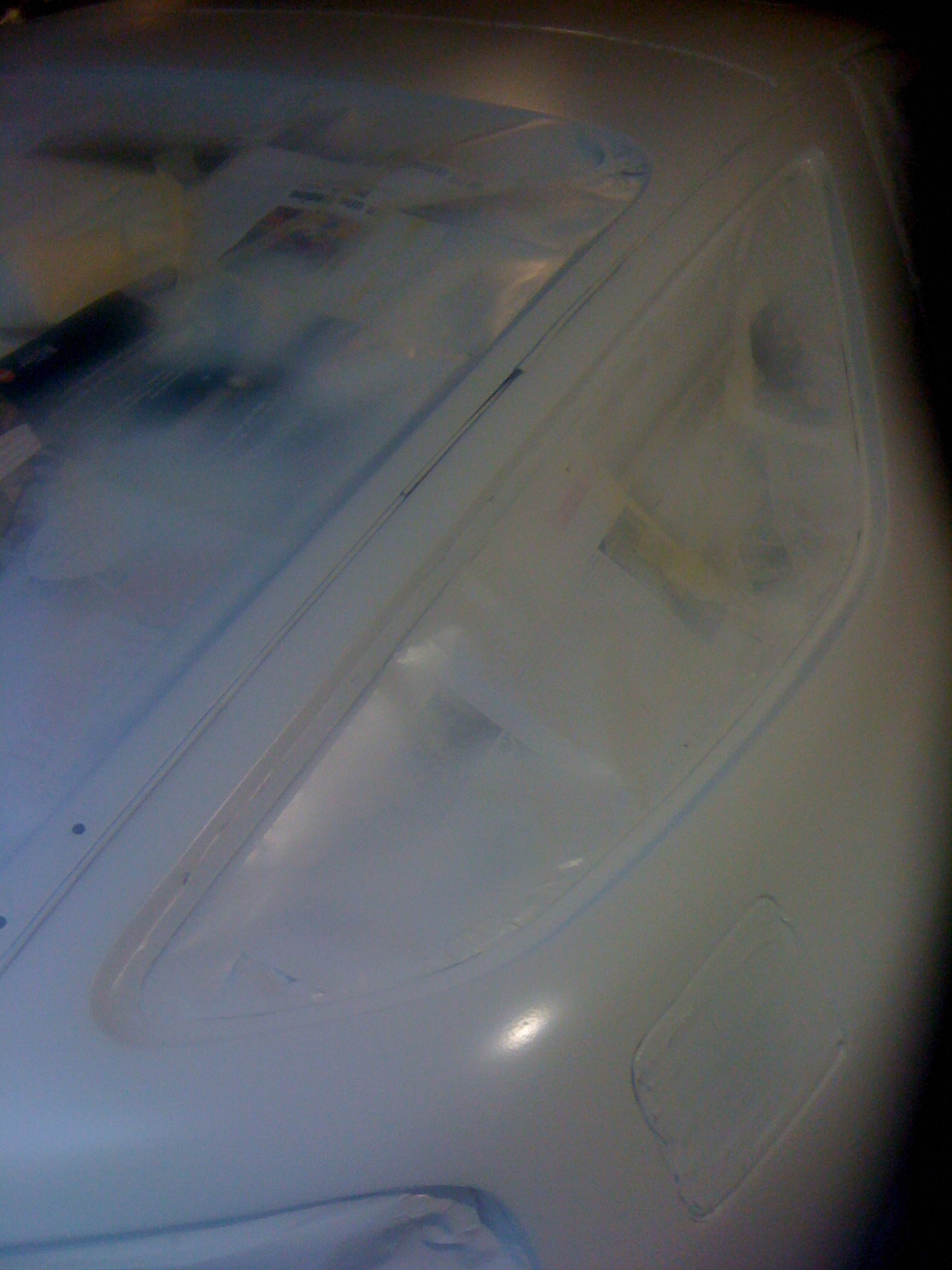

Message par lionel_lio » ven. 24 sept. 2010 18:16
Elle a changé de couleur avec l'apprêt qui est passé avant.
