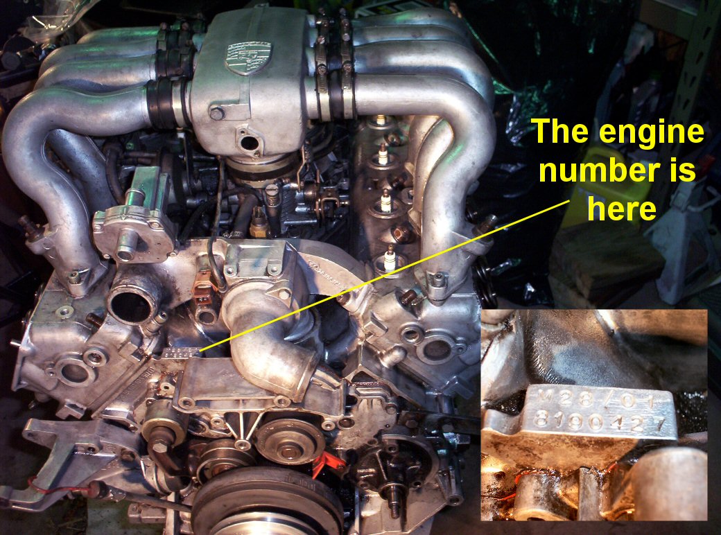

Tu ouvres le capot moteur.xboxlive59 a écrit :y a t il quelqu un qui pourrait prendre sa boite a fusible en photo (une S2)
car lorsque je regarde les schema et ma boite il y a des relais "141.951.253.B" partout alors qu il doit pas en avoir autant
pour le numero moteur je ne sais pas ou il est
Tu as la pompe à eau juste en face de toi à l'avant du V.
Juste à gauche de la grosse durite de la pompe à eau, tu as un petit méplat avec le numéro indiqué dessus, genre M28/XX Y ZZZZZ. XX indique le type de moteur, Y nous donne l'année et ZZZZZ est le numéro dans la série.
Cela ne sert à rien de faire des recherches tant que l'on ne sait même pas de quel modèle il s'agit.

Re: nouveau en 928
Trouvé:
il s agit d un M28/22 numéro 8200598
