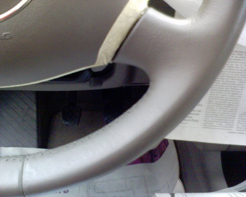

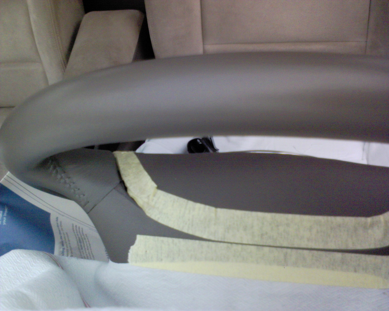

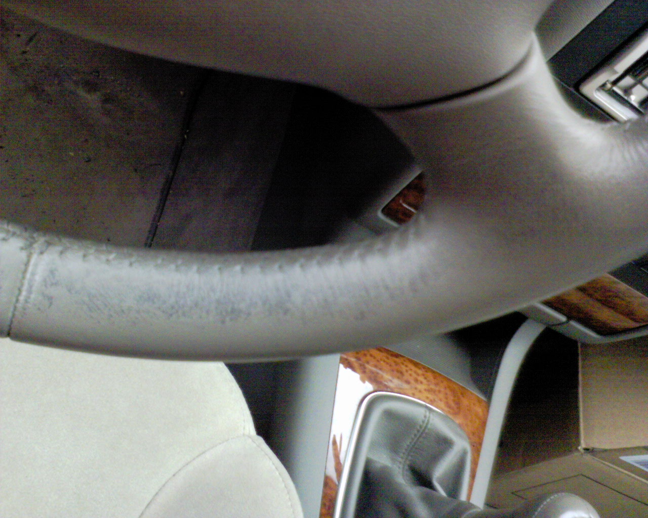

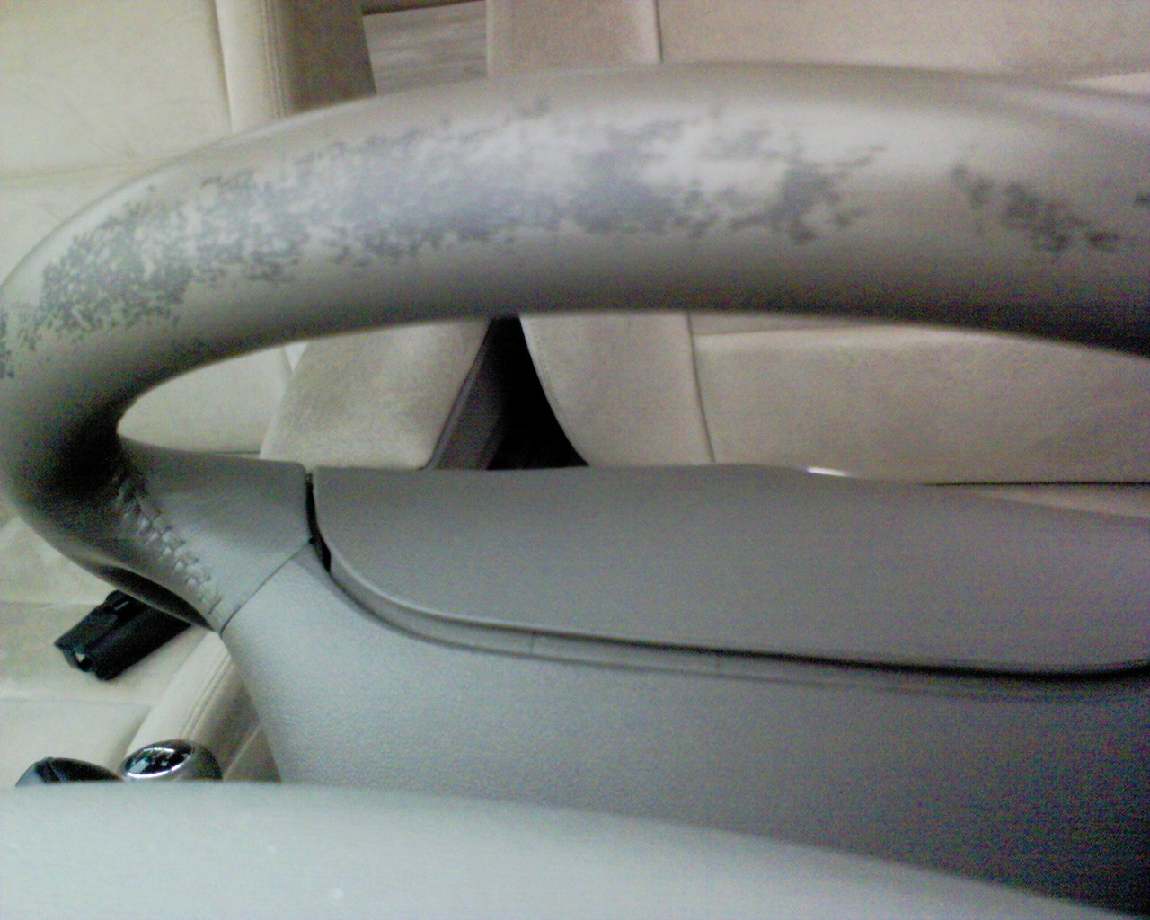

:hello: Ce midi je me suis occupé du nettoyage du volant de l'A3 avec le "nettoyant puissant" Colourlock.
Je n'étais pas sûr de parvenir à un résultat satisfaisant car c'était très encrassé depuis longtemps X(
Désolé pour la médiocre qualité des photos, j'ai utilisé ce que j'avais sous la main...
AVANT :
Steph91
Messages : 820
Re: Rénovation des cuirs abimés et tachés
Message par Steph91 » mar. 19 janv. 2010 17:51
APRES : crapoto basta pfftt :sol:
C'est un premier passage, car il faudra que j'y revienne avec une brosse plus petite pour donner la touche finale (il y a encore quelques petites traces dans des petits plis du cuir). Je redoutais que la teinture s'estompe mais il n'en est rien, parcontre de très près je découvre des traces d'usure minimes (points sombres). A l'essuyage il reste du nettoyant (en passant un tissu humide on voit de la mousse) : il va falloir que je l'enlève. Etapes à venir : passage du produit de scellement et de la lotion protectrice.
Conclusion : le produit est très efficace sans être agressif.
