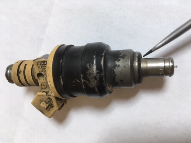

Voici une photo avec la zone où l'injecteur fuyait. J'ai enlevé le joint pour pouvoir mieux montrer avec la point du tournevis :
Un de ces joints a du être le fautif

Non, la défaillance est interne à l’injecteur. Le joint inférieur sur le PET n’est que pour l’étanchéité entre l’injecteur et le plénum.
ador117
Messages : 1170
Alias : Raphael Amate
Auto : 928 S4 de 88 BM
406 V6 de 97 BM
Xantia V6 de 98 BM
Localisation : Var (83)
Re: Quel a été votre pire moment en 928 ?
Message par ador117 » lun. 27 mai 2019 19:44
Normalement il ne sort du carburant de l’injecteur que par l’aiguille en bas, au centre. Et le carburant ne sort que lorsque l’injecteur est commandé.
Dans mon cas, lorsque les rails sont pressurisés, le carburant coule tout seul et abondamment, tout seul, par là où j’ai montré sur la photo, sans même que l’injecteur ne soit commandé.
L’injecteur n’est plus étanche. Un joint à l’intérieur ne fait plus son office.

Il doit y avoir sertissage à ce niveau alors
Du coup même en changeant les joints ça ne servirait à rien.
C’est un injecteur d’origine ?

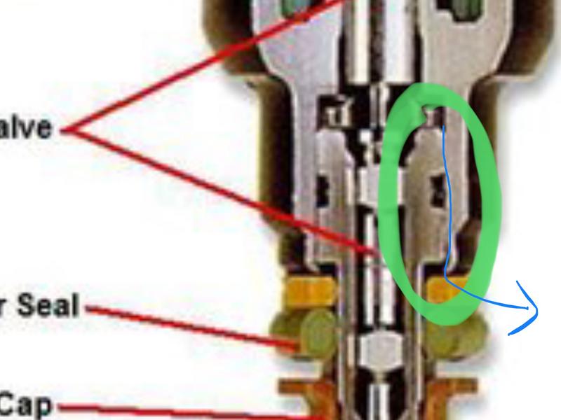

Ça doit passer par la
Du coup les joints ne servent à rien à ce niveau
