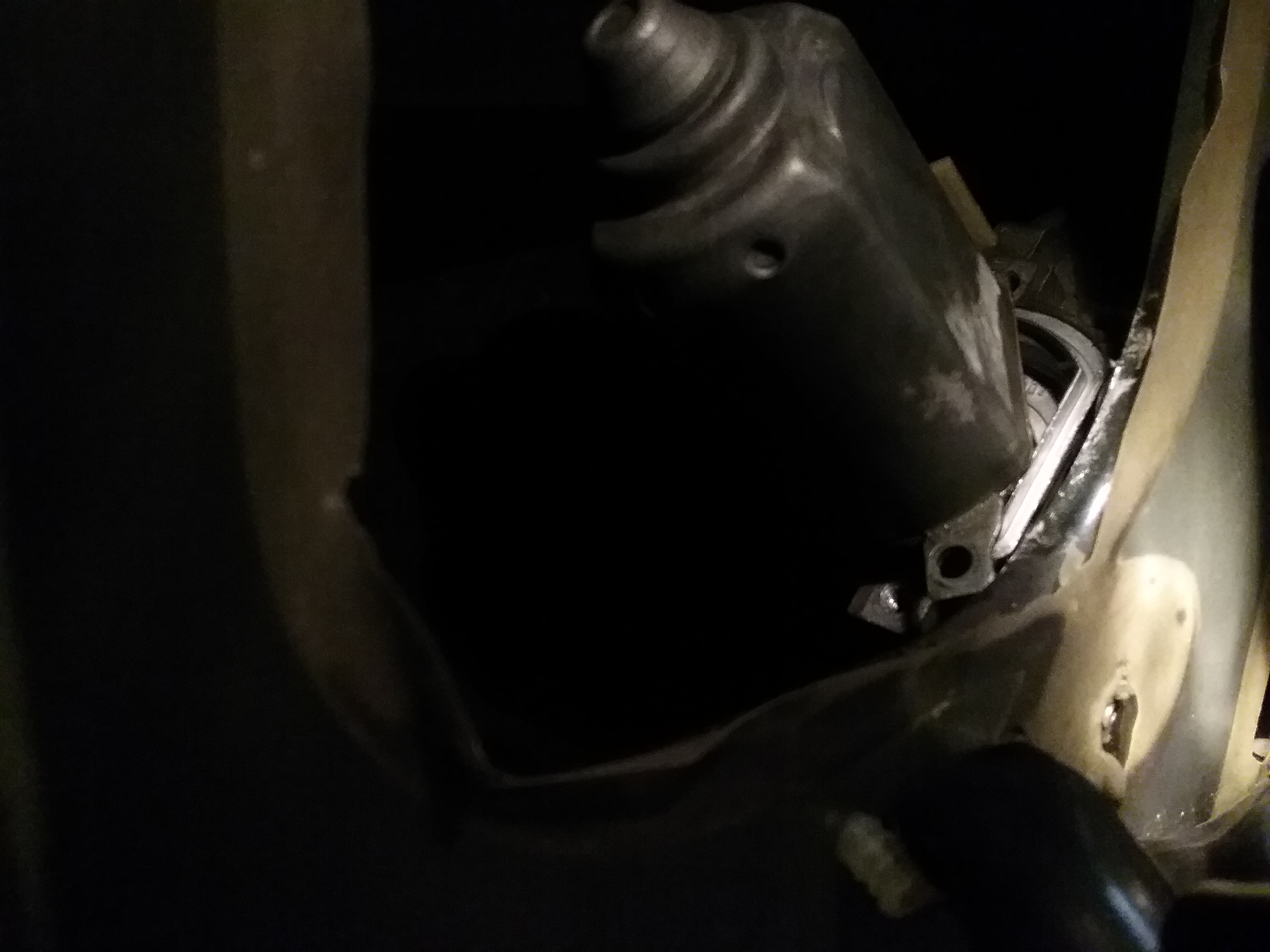

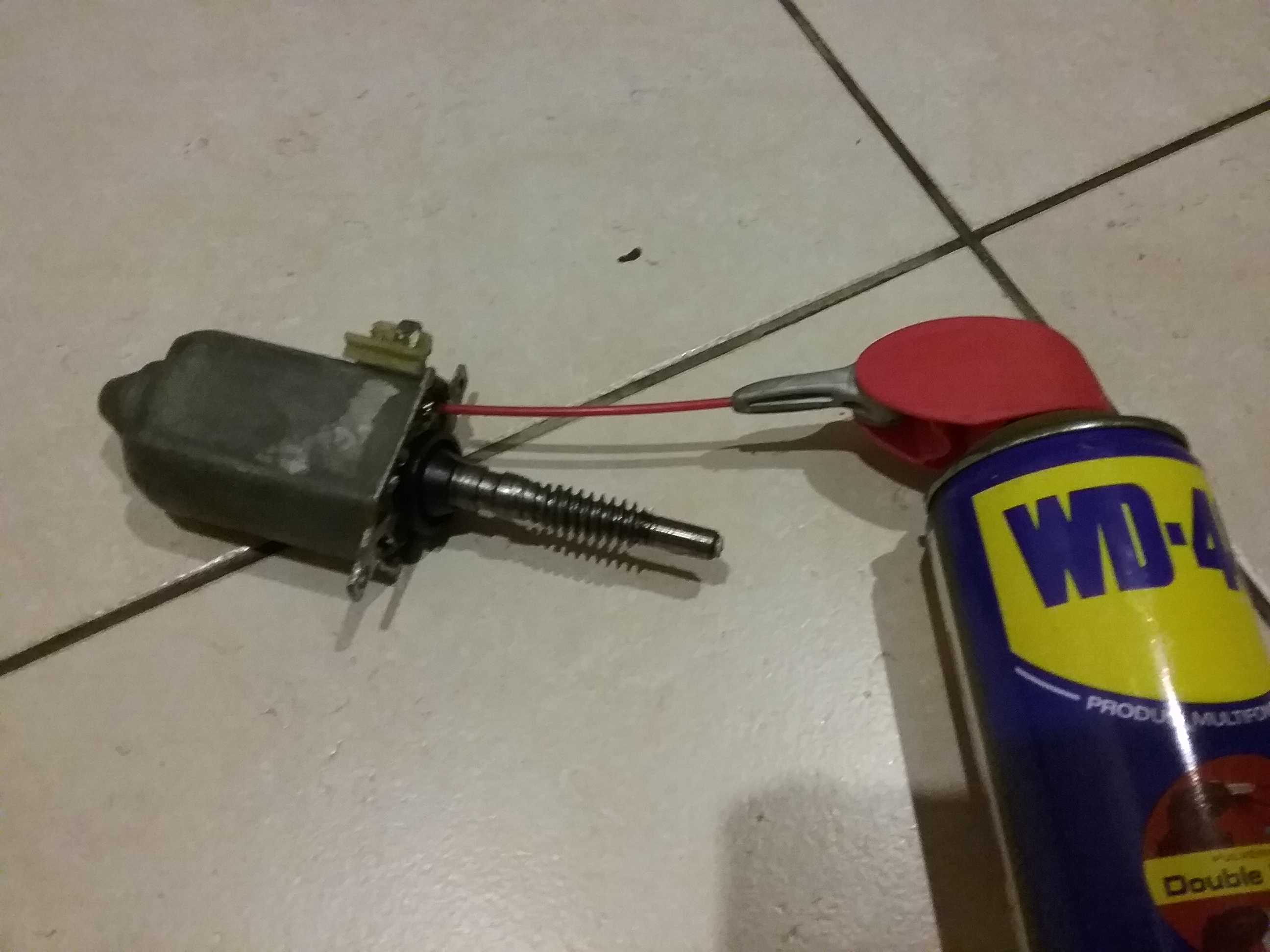

:-mdr: Je viens de changer les deux guides de mon lève vitre passager.
J'ai également démonté et degrippe le moteur. Il tourne si alimenté.
Par contre je n'arrive pas à le remettre en place ... un conseil pour le remontage ? Merci !
A noter que sur ma GTS il n'y a pas l'orifice de graissage... J'ai du lui passer du WD40 par un petit trou du côté de l'axe moteur.
