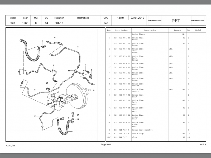

Je m'étais dis que c'en etait la cause. Mais en démontant le côté droit, j'ai vu que l'ordre de montage est étrier-joint-durite-vis (donc sans joint entre la tête de vis et la durite)
J'ai donc vite redémonté à gauche pour mettre la rondelle entre l'étrier et le carré de la durite.

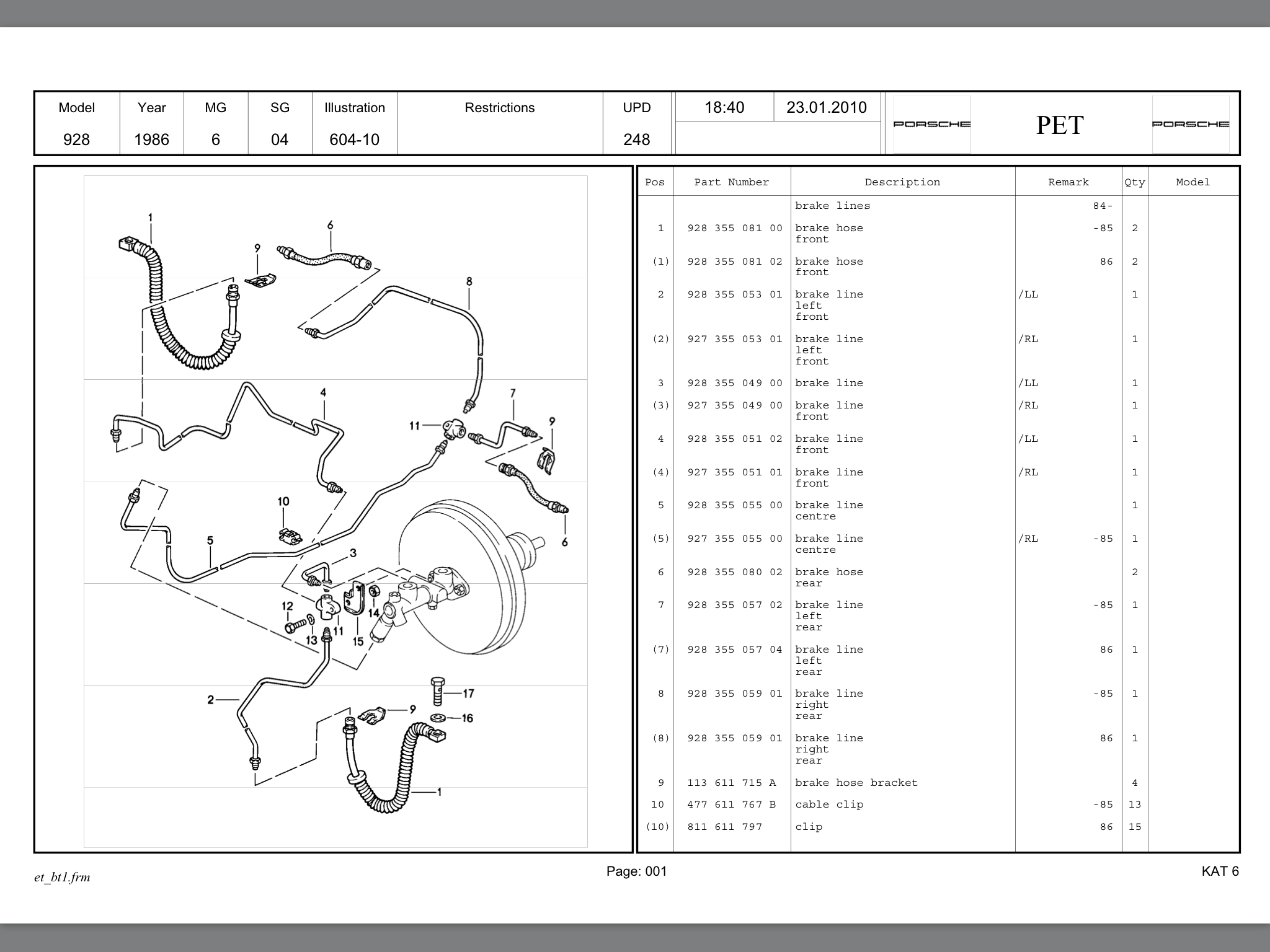

Ce qui me turlupine c'est que c'est pas trop logique pour moi de mettre le joint à cette endroit, d'autant plus quand on voit la vue éclatée..... De plus, on voit sur la photo mise par Jean-Louis qu'il y a un joint avant et après...
Qu'en pensez vous les amis?
