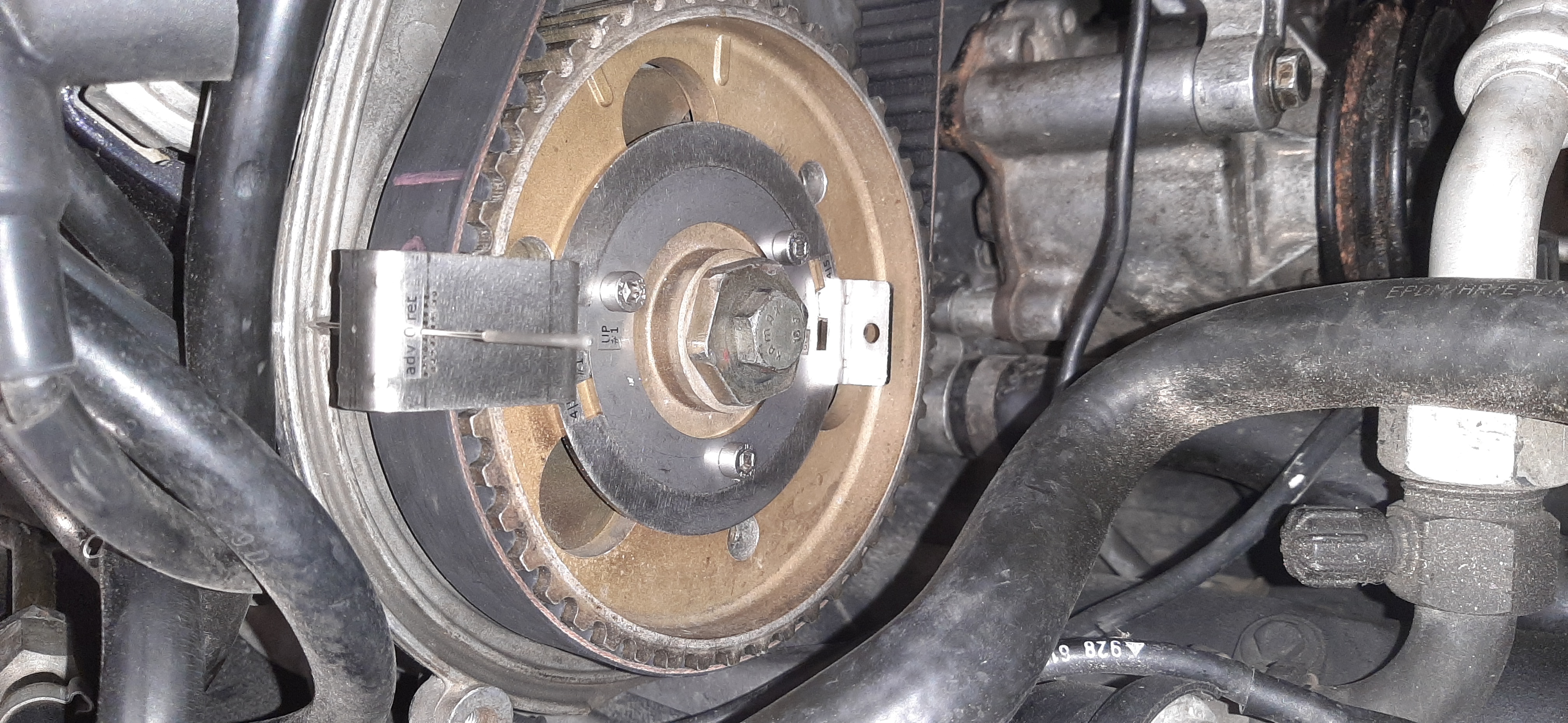

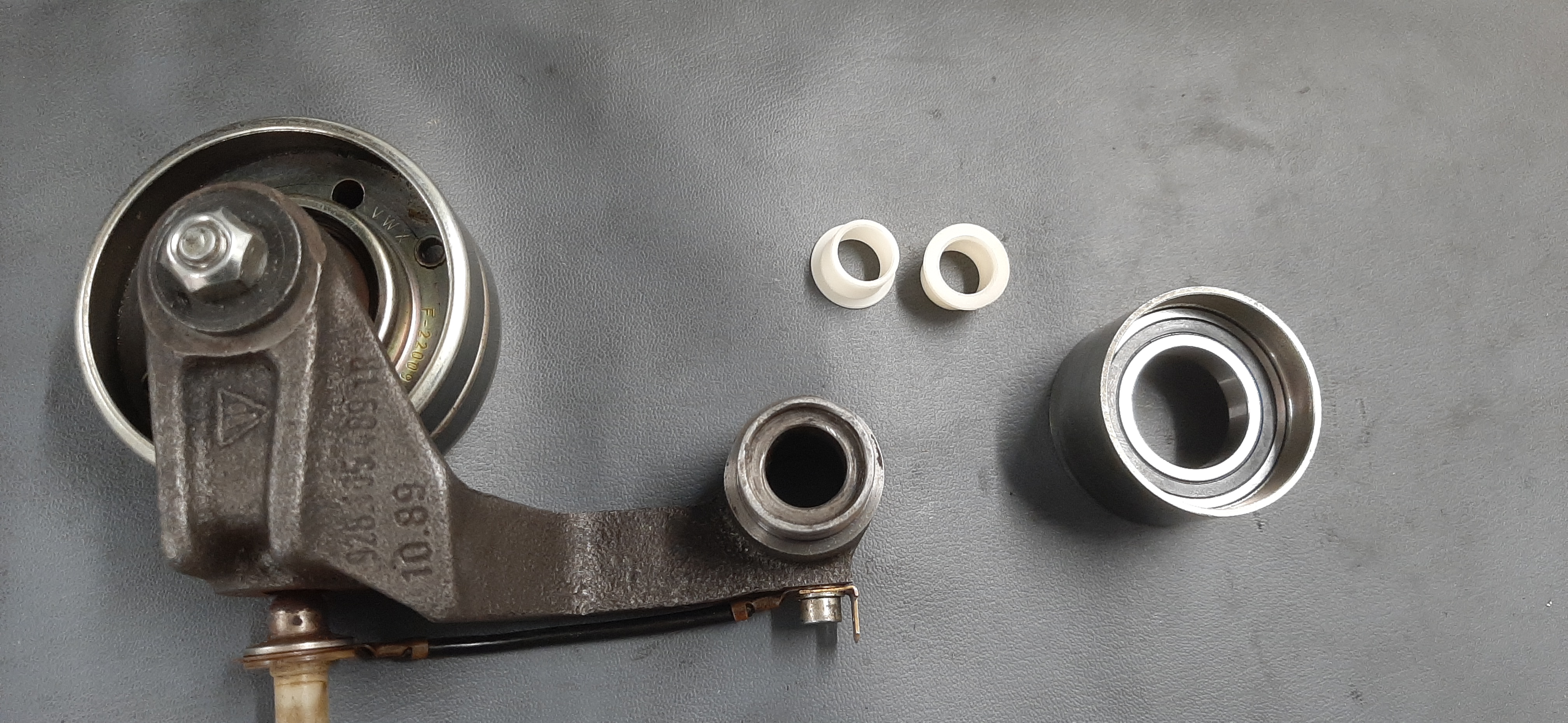

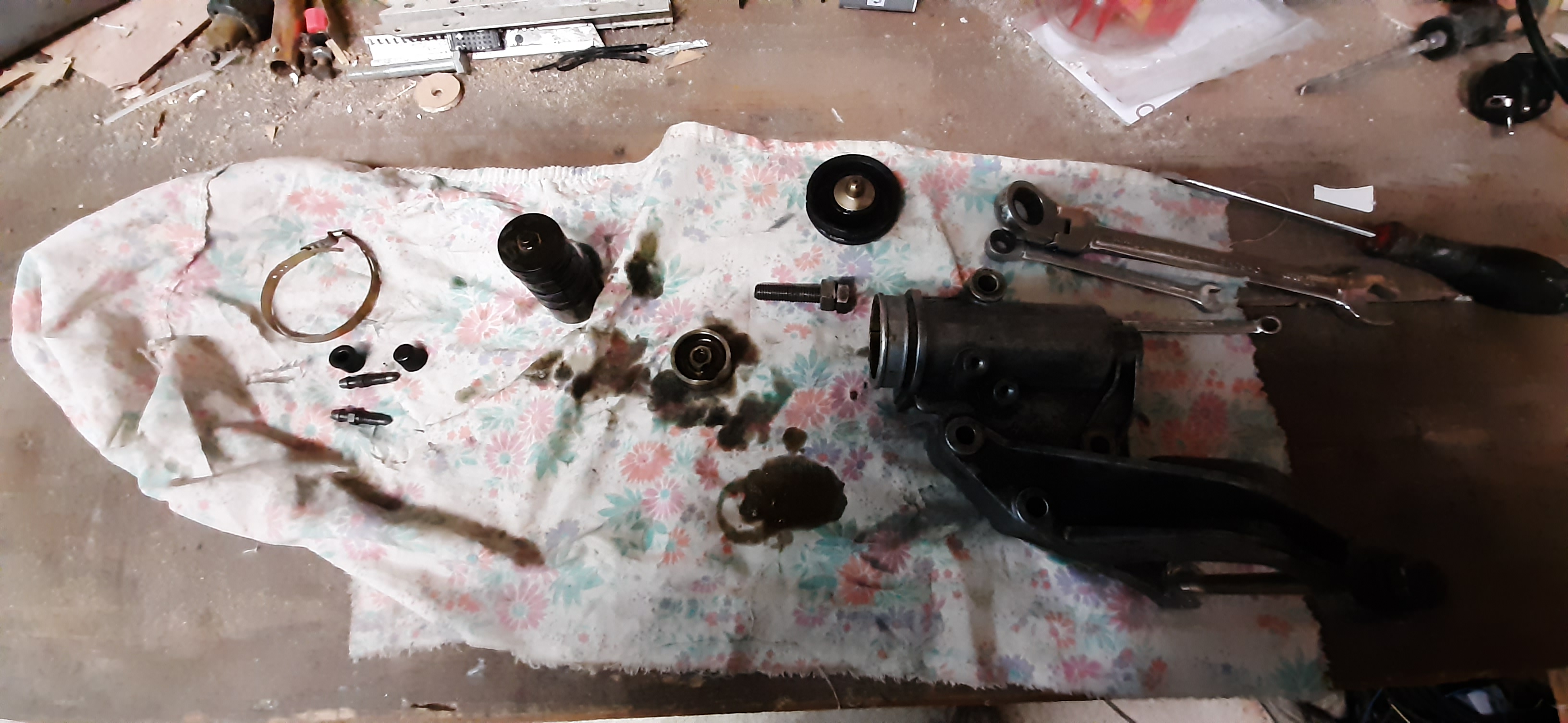

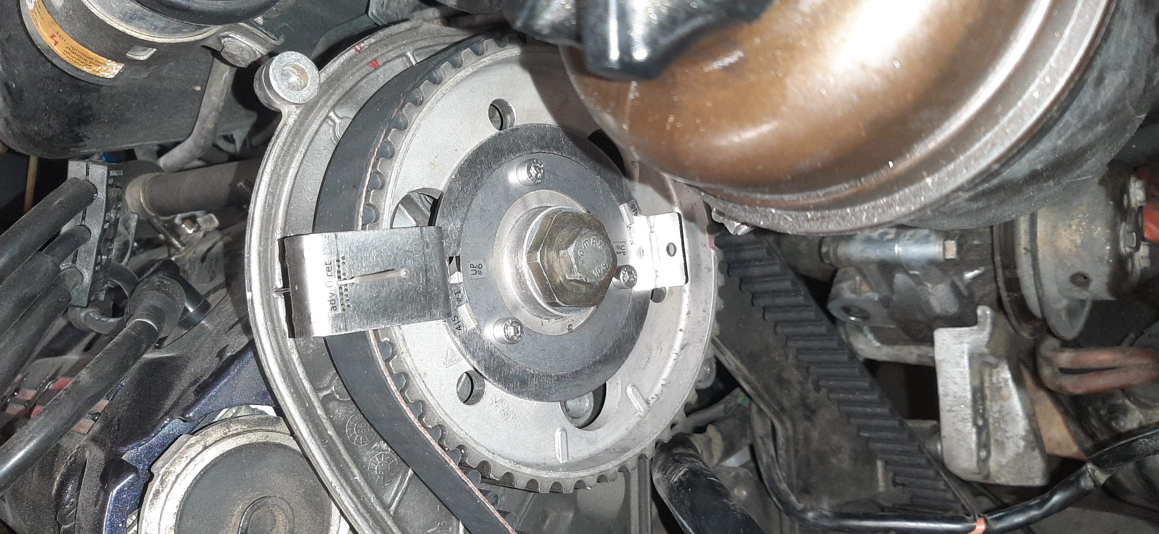

la grosse révision est terminé.

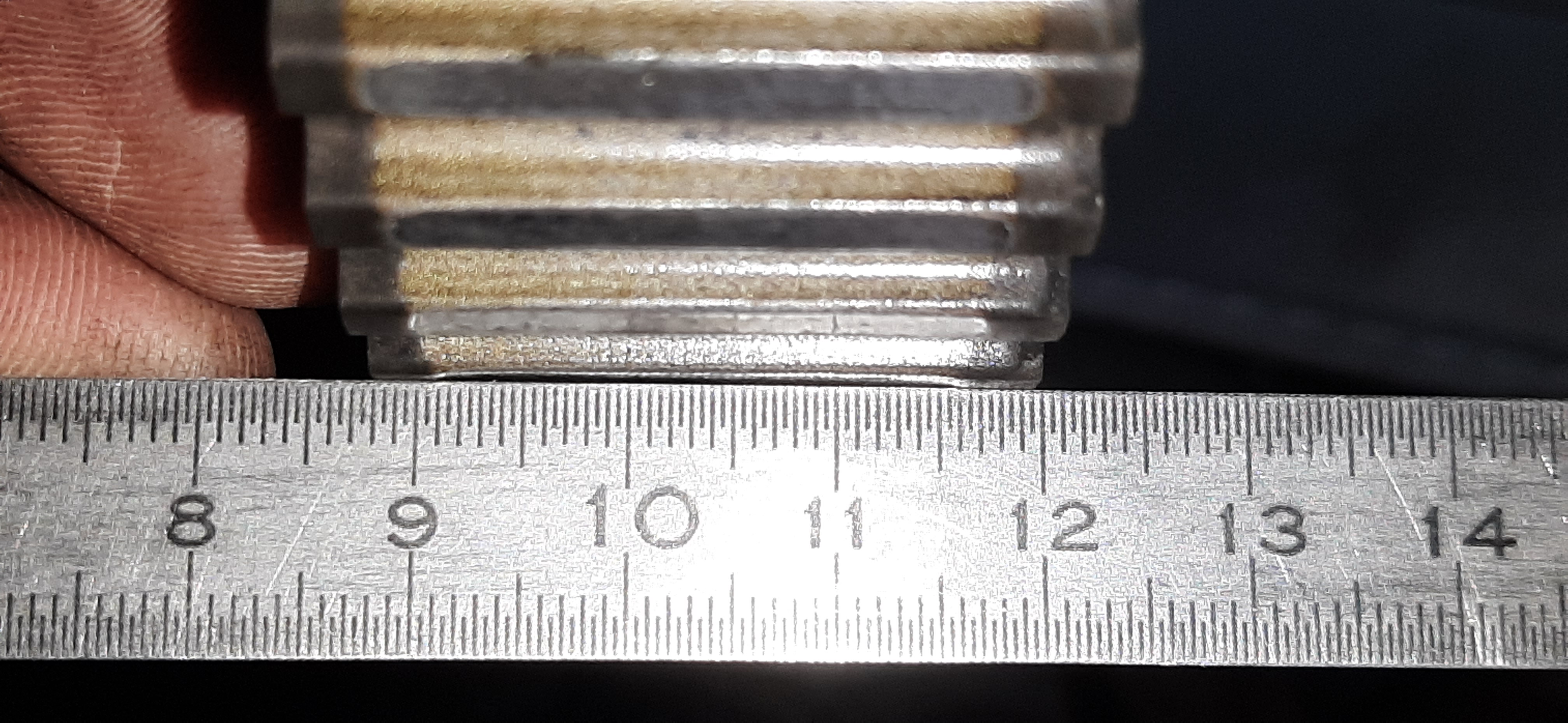

Après avoir changé les deux poulies d'arbres à cames, réglage fin des Aac, remontage complet. Verdict, la voiture a redémarré au 1/4 de tour.
Petits tours de campagne et retour au garage pour inspection et aucune fuite détectée.
La 28 marche beaucoup mieux, je la trouve plus réactive et plus coupleuse sur les bas régimes.
réglage Acc gauche
réglage Acc droite
usure de la poulie
remise en état du tendeur
changement du roulement intérieur et bagues

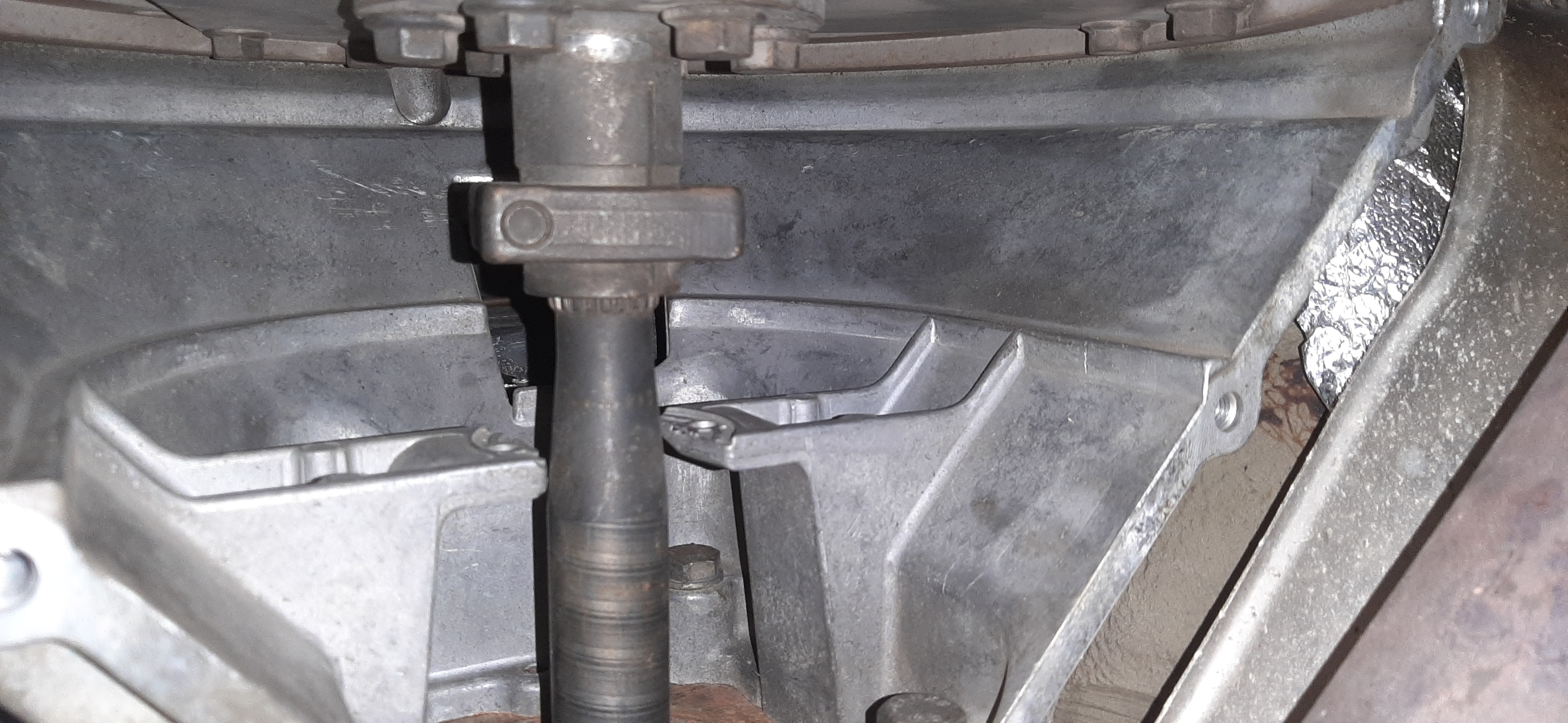

J'ai fait le contrôle du flexplate et n'a pas bougé sur les derniers 10000kms

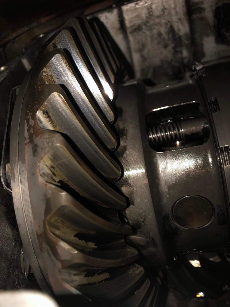

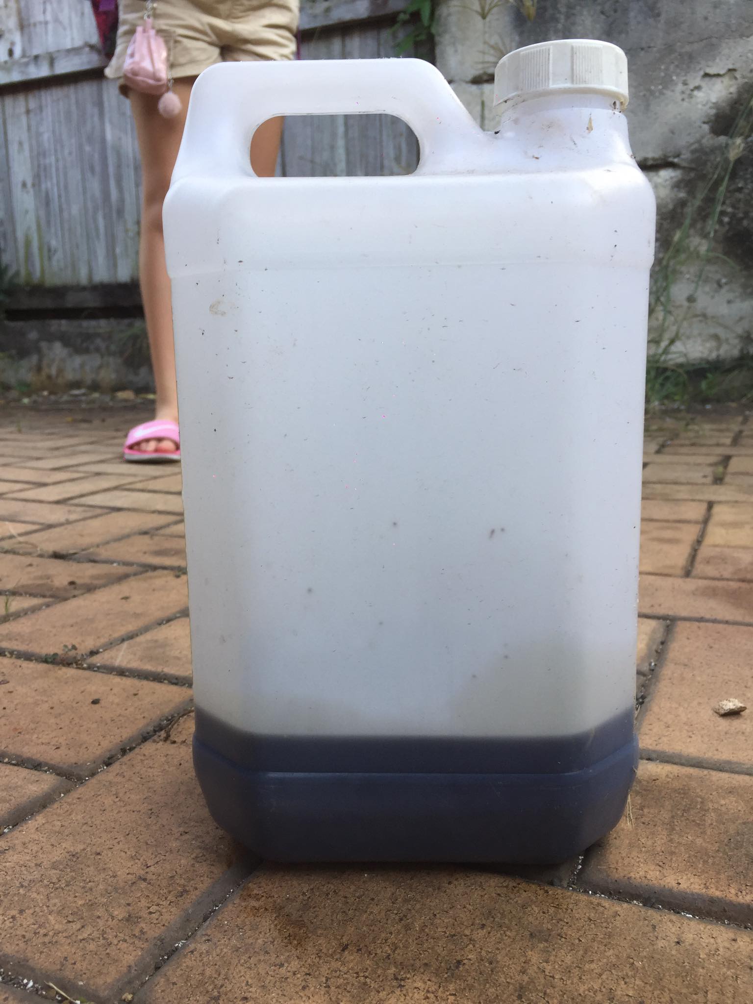

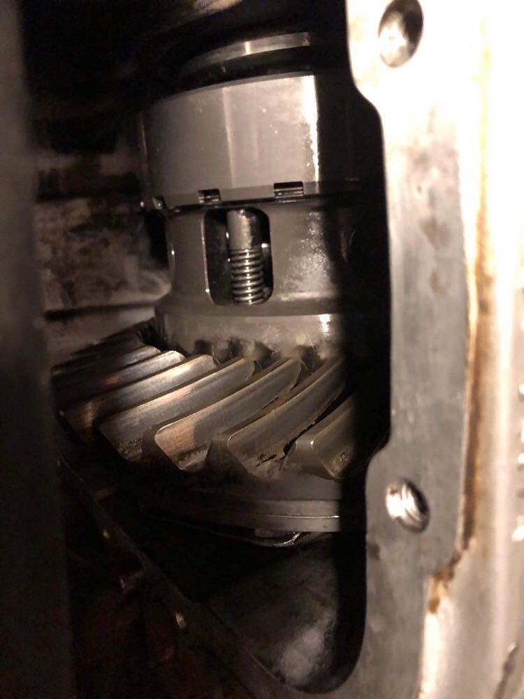

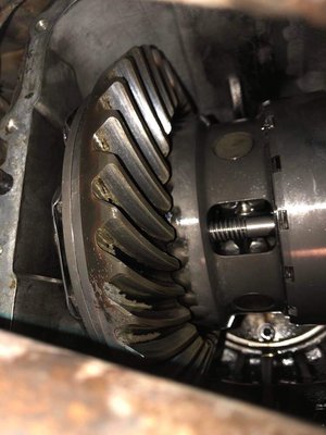

Message par fabien92 » jeu. 16 févr. 2023 04:29
Hier soir, changement du joint papier du différentiel (boite auto). Celui qui avait été refabriqué lors du reconditionnement de la boite suintait. On a remis un joint d'origine Porsche.
Et surprise, j'avais perdu un 1 litre de 75W-90 (dans le bidon en photo, ce qui restait d'huile) :ouch: Il était temps de faire le point !!! Heureusement, aucun signe d'usure des pignons. Ouf !!
