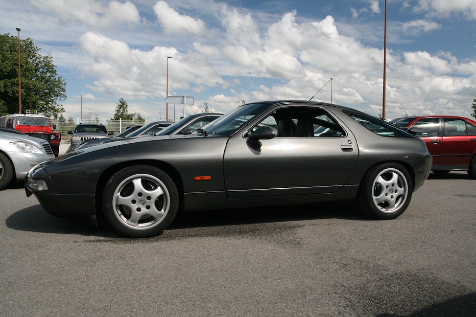

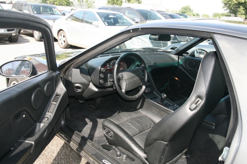

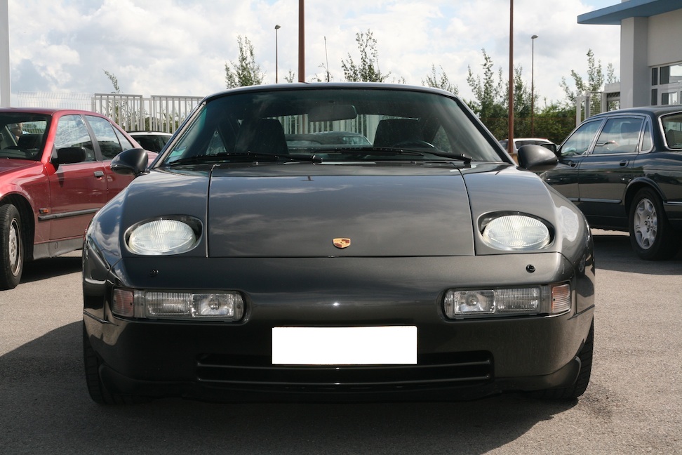

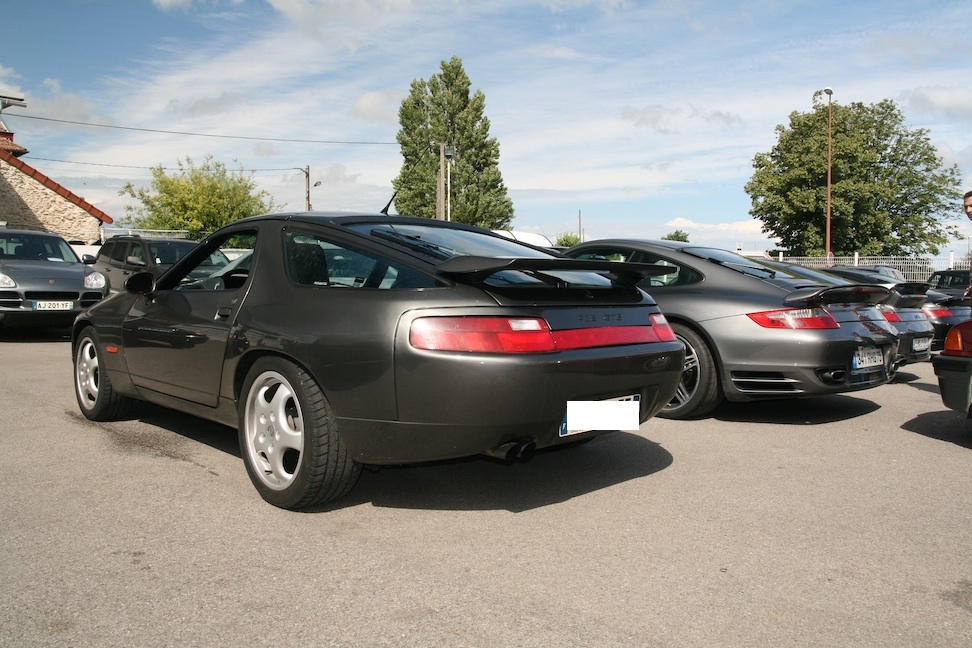

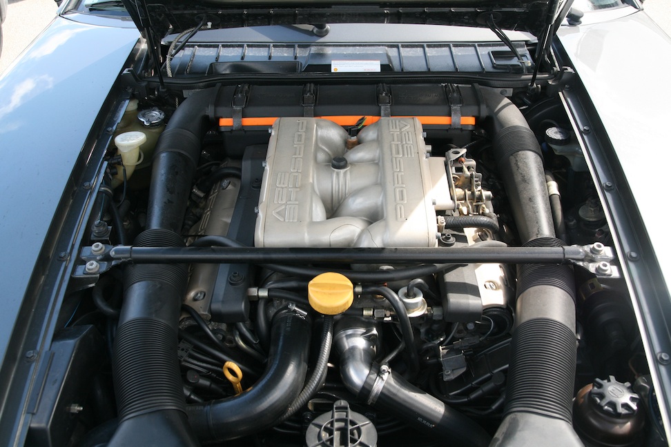

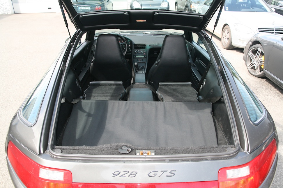

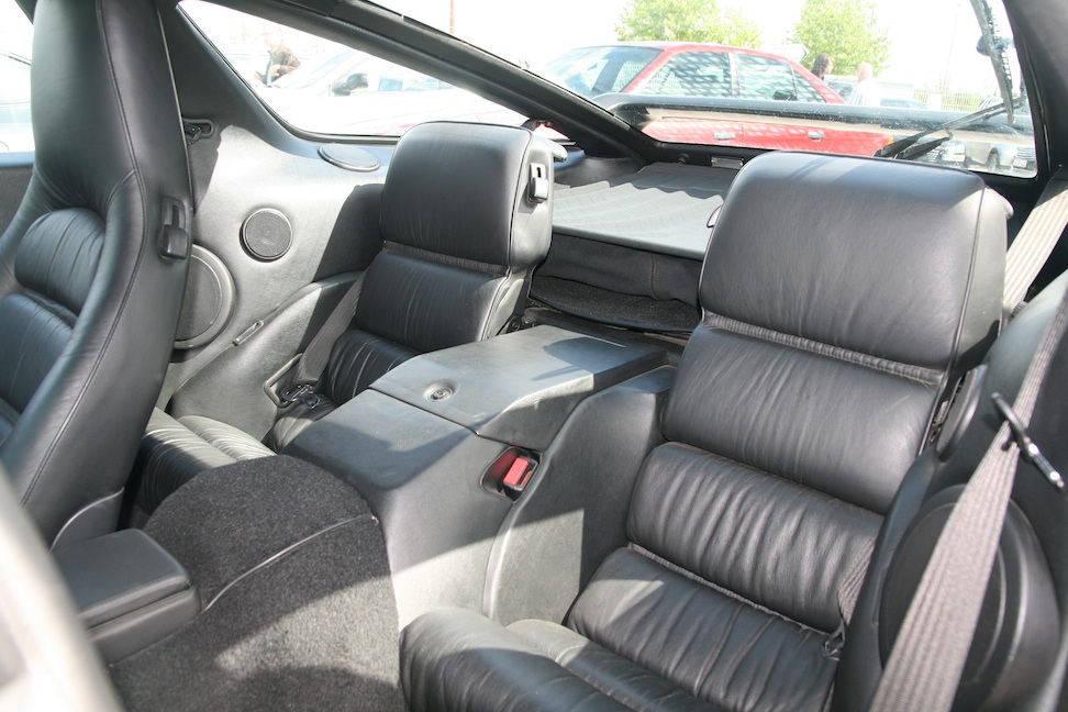

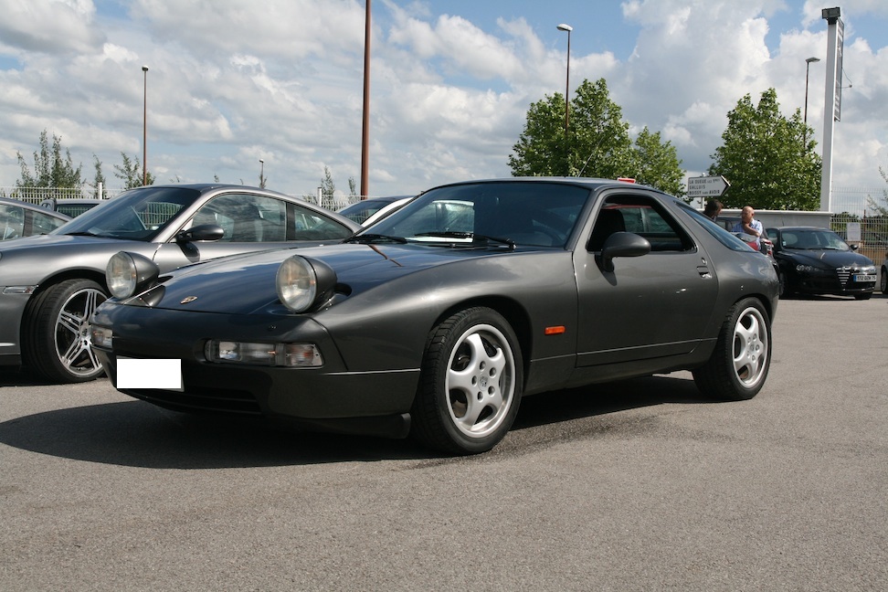

Quelques photos de ma (peut etre future) belle. (faut que je me decide ...)
Modele de mars 1993. 130 000 km.
A fait les photos d'un article sur la GTS dans le hors serie de Sport Auto de decembre 2009.
Options :
L22D: Couleur extérieure, gris anthracite
UN935 : ?
C19: Livraison Luxembourg
XD4: ?
852: ?
935 980: Cuir souple
09991: Passage par le département exclusive.
Toit ouvrant
Pas de "tout cuir". Ceci ce n'est pas plus mal, car avec le temps et le soleil les tableaux de bord en cuir on tendance a trop travailler.
Questions :
- gravite de la fissure sur le haut moteur ?
- 3 eme haut parleur dans les portes avant : option d'origine ?
Modifié en dernier par fabien92 le jeu. 19 juil. 2012 08:37, modifié 3 fois.

Elle est magnifique , bonne route en 928 gts .

J adore la couleur le moteur très propre .1 question c est quoi les traces sur la mousse de capot et les tubes de prises d air sont en plastique comme sur les s4 et Gt? Bonne route Christophe
FRANCK47
Messages : 1082
Re: Avis sur GTS BVM + photos en page 3
Message par FRANCK47 » jeu. 19 juil. 2012 10:39
TOFE a écrit :J adore la couleur le moteur très propre .1 question c est quoi les traces sur la mousse de capot et les tubes de prises d air sont en plastique comme sur les s4 et Gt? Bonne route Christophe
Sur la GTS les tubes sont en mousse qui se désagrège avec le temps et la chaleur, qui sont fragiles, donc quand on les remplace on met des de S4/GT, qui vont aussi bien et qui coûtent beaucoup moins cher.

Elle est magnifique cette GTS 'slate grey' ... si l'essai, le prix et les papiers sont OK, ce sera une parfaite acquisition :sol:
Vu de loin, rien à redire, si ce n'est le fait que le propriétaire a cherché à faire des économies en remplaçant les arrivées d'air (bizarre, à 130 000 km, avec une mousse de capot comme celle là, les arrivées d'origine devraient être nickel). Les cuirs semblent avoir soif. Dans tous les cas, il faut y aller et l'essayer, n'achètes pas par rapport à des photos.
LM

C'est moi qui ait pris les photos apres un petit essai de quelques km.

Je suis désolé de ne pas être de votre avis mais pour moi cette voiture ne vaut pas 30 000€.
Ce prix étant pour un véhicule dans un état irréprochable, qui à fait l’objet d’un entretien suivi, ce qui ne me semble pas être le cas :
Les cuirs n’ont certainement pas été entretenus et nourris depuis longtemps
L’état des tapis de sols ne montre pas un ancien propriétaire soigneux
Le troisième haut parleur à très certainement été rajouté
Le bandeau arrière est bien décollé, un propriétaire soigneux l’aurait recollé
Les manches à air ne sont pas celle d’origine, faut-il savoir la raison pour laquelle elles ont été changé et pourquoi avoir voulu faire de fausses économies
Idem pour la mousse de capot, pourquoi ces tâches ? Cela démontre aussi un manque d’entretien de ne pas l’avoir changé.
Il manque le capuchon sur la prise de masse + sous le capot moteur.
Un panneau latéral arrière dans le coffre à l’ai bien abimé.
C’est peu d’éléments négatif en fait mais ils démontrent que l’ancien propriétaire n’était pas soigneux, que l’entretien laisse peut être à désirer.
Compte tenu du prix du marché actuel et si on se réfère aux prix auxquels les 928 sont vendues en ce moment, je pense que cette auto vaut environ 25 000€.
Faut-il aussi voir le carnet d’entretien et ne pas se contenter de photos, rien ne vaut une visite et un essai.
Ce n’est que mon avis
