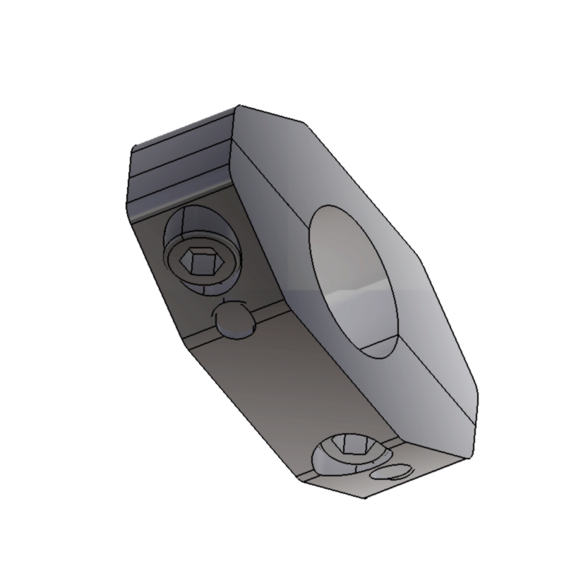

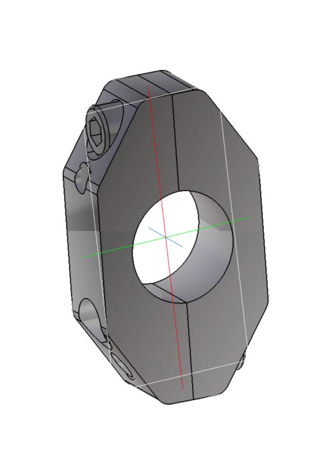

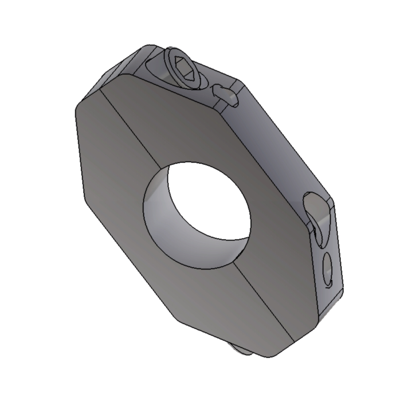

bon j'ai récupérer les clamp, merci a sam
je suis entrain d’étudier la premier version, le clamp basique
premier constat:
pièce en acier electro zingué
0.642Kg
la particularité viens des vis utilisé surtout de la class utilisé
M10 - classe 12.9
soit 79 Nm de couple de serrage recommandé
en comparaison avec une vis M10 en 8.8 soit 47Nm (vis classique, utilisé sur le clamp porsche monte d'origine)
soit un effort 8 fois plus important au niveau serrage ( 2*47*4vis)
quelques photos de la num c'est une pièce facile a réaliser, elle est symétrique
donc il suffit de fabriquer une partie
coût de reviens en fabrication , très faible
pour l’équilibrage , le centre de gravité est bien centré
ce qui pourrait engendré un balourd est la différence de masse des vis
plus de chose plus tard
un devis va partir chez mon fournisseur

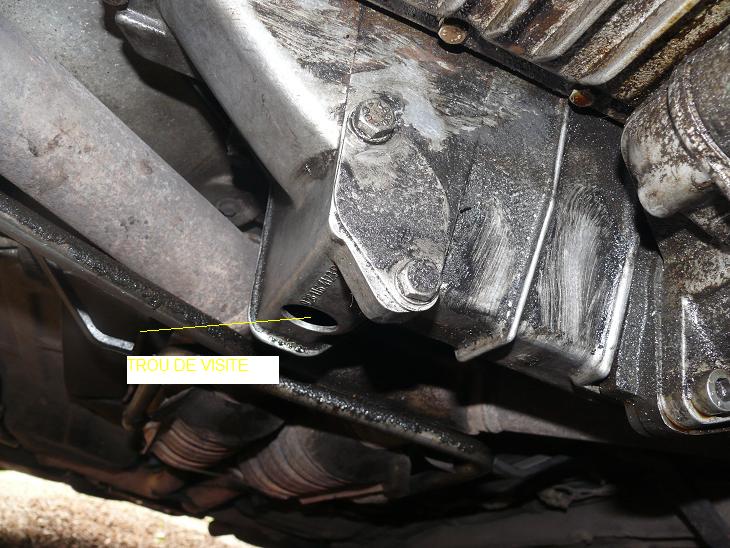

ce matin j'ai détendu le flexplate en moins de 5 minutes chrono (+ 10 minutes pour la mettre sur chandelles)
la semaine dernière, repérage :
je ne voulais pas démonter l'échappement, donc les derniers boulons du carter sont inaccessibles.
je me suis procuré une rallonge de 3/8 et un embout allen de 8 et dévissé le clamp d'origine à travers le trou de visite de 3 à 4 centimètres dans le carter placé juste en face. (3 ou 4 petits coups de démarreur suffisent à le placer au bon endroit)
le dents des cannelures sont passé de 7/8 mm à 3/4 mm immédiatement puis resserrage.
un regard démontage est placé à l'avant du carter au niveau de volant moteur si nécessaire, au pire on peut démonter le démarreur.
voila dites moi si sur votre voiture c'est identique à la mienne. Je joins une photo (attention carter est gras car la voiture a des fuites d'huile)
la mienne est une 928 S4 auto de 88
richard

Re: Flexplate & Superclamp
il y a bien un trou mais il te manque un capuchon en pvc , pour éviter que l'eau ne rentre
