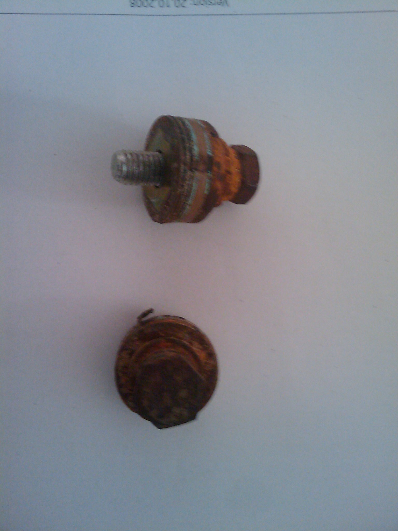

collecteur d'admission retiré et knock sensors hs(les deux!!!!!!!!!!!!)
cela peut il causer ce type de panne??

quelques photos
mes deux knock sensors, dead
