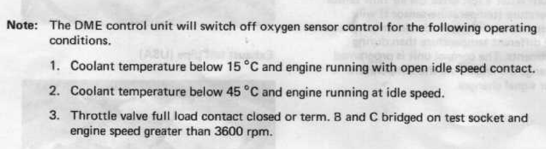

Sonde lambda, mélange trop riche ?
Messages : 5640
Re: Arrêt moteur à chaud 928 GTS
Message par hajumar928 » mer. 17 janv. 2024 06:45
Normalement la Lambda ne fonctionne pas au démarrage si T* sup à 45*.
Doc 44 Turbo, je suppose que cela est similaire.
