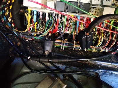

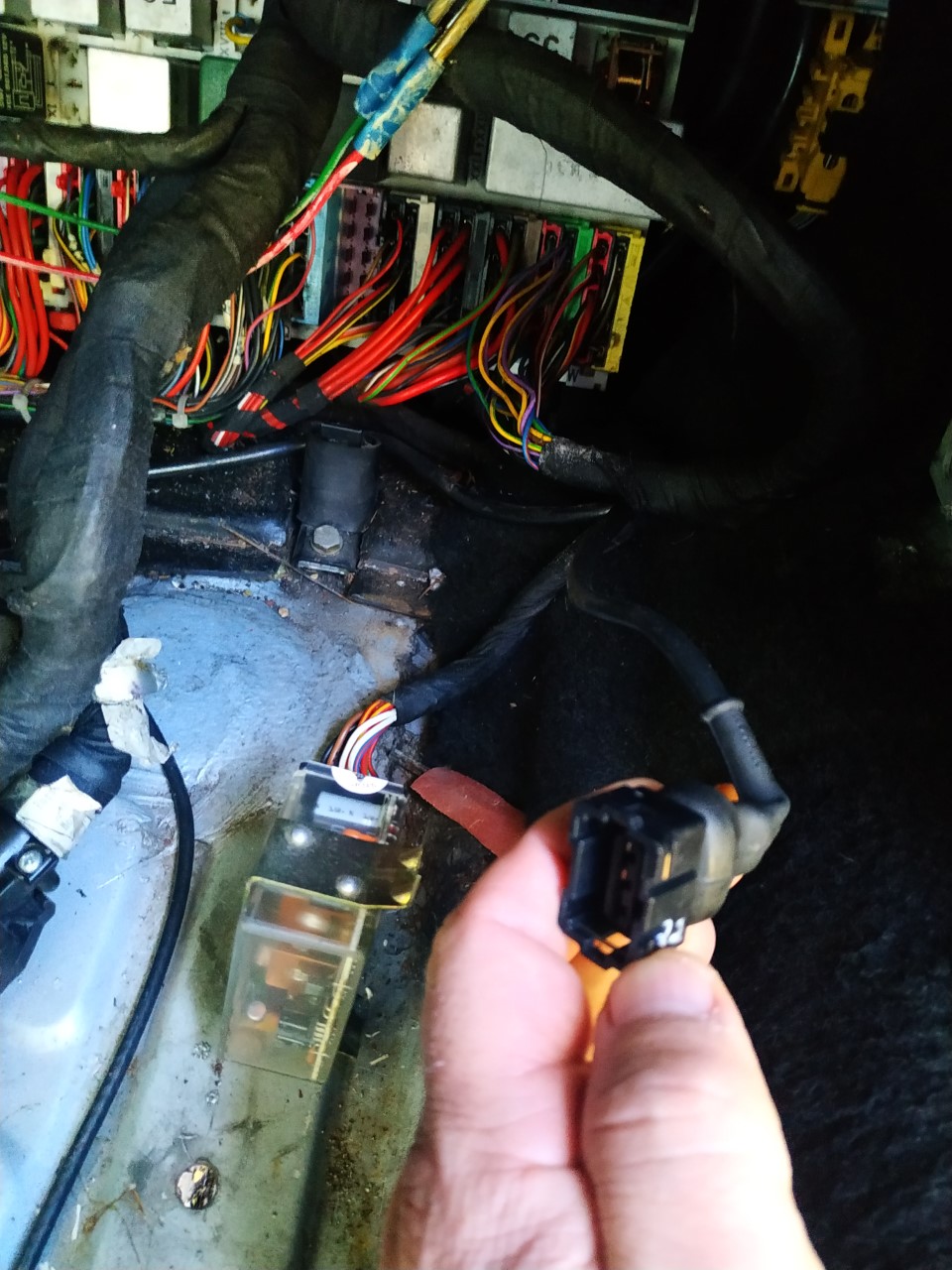

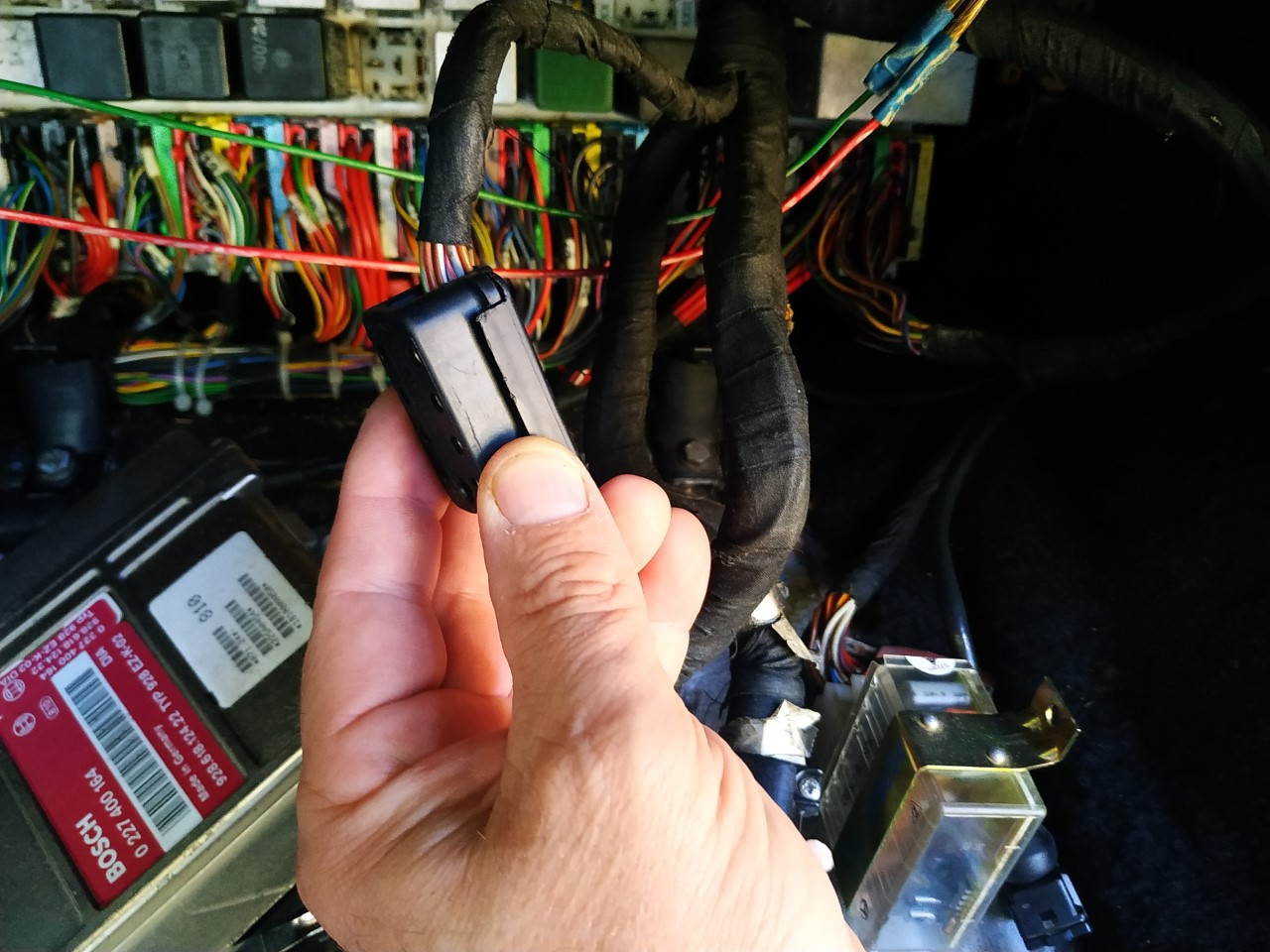

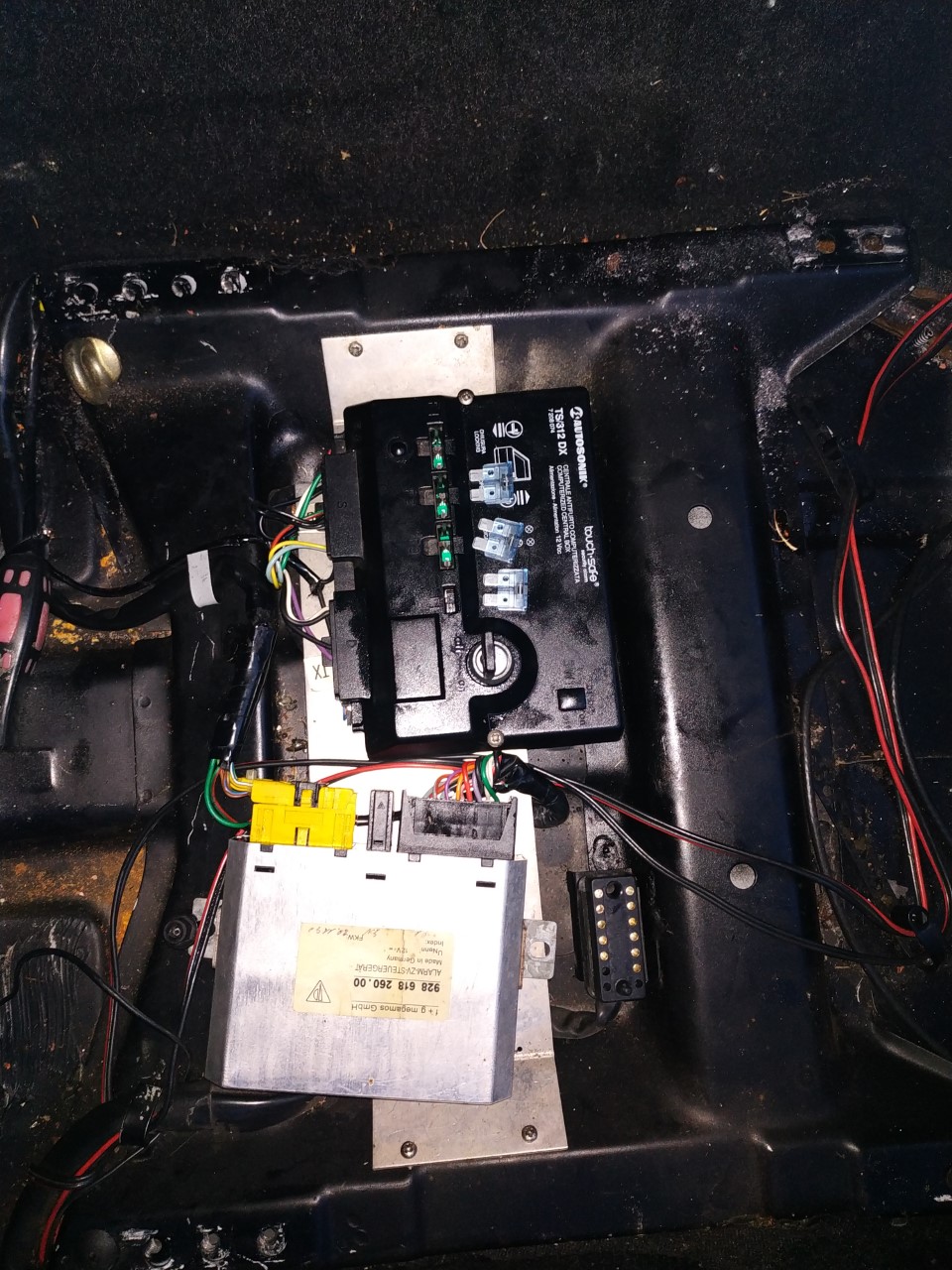

j'ai ce boitier noir qui n'est pas d'origine et qui était monte sur certaines 928 autosonik , qui fonctionne avec une télécommande qui ne fonctionne plus car je n'ai plus la fréquence , peut être aucune incidence , mais ca aussi je pense a mener ce boitier chez porsche car soit disant porsche répare et réinstalle la bonne fréquence
ensuite sur les photos quand j'ai récupéré la voiture j'ai remarque ces fiches non connectées , peut être des branchements options , par contre le câble rond des deux cotes qui n'est pas relié est apparemment la sonde cata , mais ça n’empêche pas le démarrage

j'ai ce boitier noir qui n'est pas d'origine et qui était monte sur certaines 928 autosonik , qui fonctionne avec une télécommande qui ne fonctionne plus car je n'ai plus la fréquence , peut être aucune incidence , mais ca aussi je pense a mener ce boitier chez porsche car soit disant porsche répare et réinstalle la bonne fréquence a virer
ensuite sur les photos quand j'ai récupéré la voiture j'ai remarque ces fiches non connectées , peut être des branchements options , par contre le câble rond des deux cotes qui n'est pas relié est apparemment la sonde cata , normal tu as une sonde lambda
Par contre l'autre prise doit être branchée, sur le coding plug je pense
Ces fils rouge et vert qui traversent c'est quoi ?

Ce n'est rien c'est juste des fils dont sont branchés des capteurs volumétriques dans la voiture comme a l'époque
Par contre le plug use tu parles il se branche sur quoi ??
Sinon j'ai un échappement inox complet et l'ancien proprio et je pense pas avoir de raccordement sonde lambda c'est pourquoi les deux fiches rondes étaient débranchées
De plus il a coupe la tuyauterie qui servait avec le filtre a air qui est devant le radiateur
