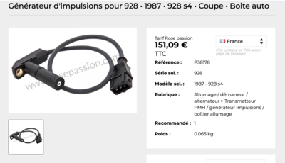

le capteur PMH je croyais qu'il ne se faisait plus, Porsche me l'a confirmé encore aujourd'hui?
Capteur PMH. Hs pas d'allumage et tu dis que tu as de l'allumage ?

j'ai vu cette sonde sur la photo elle est ok parcontre le capteur a ete acheté chez rose passion 150 euros mais ce n'est pas le capteur encore en cause ..
