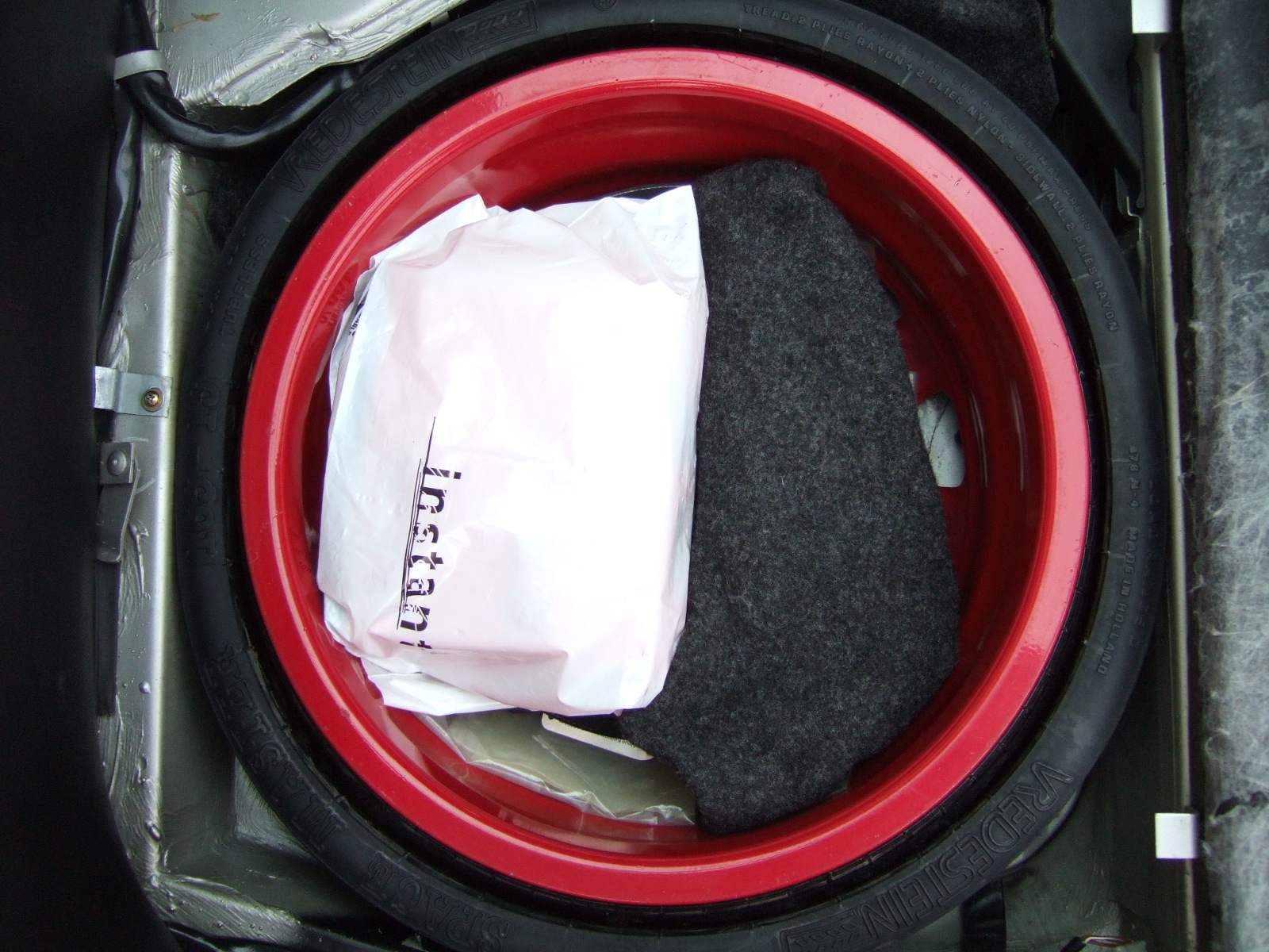

Voici la conclusion (provisoire) de la remise en ordre de la roue de secours à pneu pliant.
Après avoir aidé l'enveloppe à se replier sur elle-même à petits coups de maillet, j'ai ceinturé le pneu avec des cordages bien serrés, obus de valve démonté, et l'ai laissé macérer pendant 24 heures. A la fin, les cordages ne serraient plus beaucoup, or ils n'avaient pas bougé : l'enveloppe s'était bien rétractée (l'espace au niveau du pli avait bien diminué).
Je parviens à replacer la roue un peu plus facilement dans son logement maintenant, toutefois le pneu n'a toujours pas retrouvé son diamètre originel : il y a trop de jeu dans le pli de chaque côté, et une fois en place il s'ovalise encore (deux fois moins mais cela n'est pas parfait).
Voici une photo de la roue, remise dans son logement -on distingue la déformation de l'enveloppe, due aux deux points de compression à gauche et à droite-. J'envisage de retenter la manip ultérieurement avec des sangles à cliquets, dont je pourrai ajuster le serrage au fur et à mesure.
Petitjb et Jacques, avez-vous réussi à faire mieux ? Suite à vos témoignages, je me demande si le pneu n'est pas plus docile lorsqu'il est chaud.
Steph91 :sweat:
roue de secours remise en place, compression à gauche et à droite
