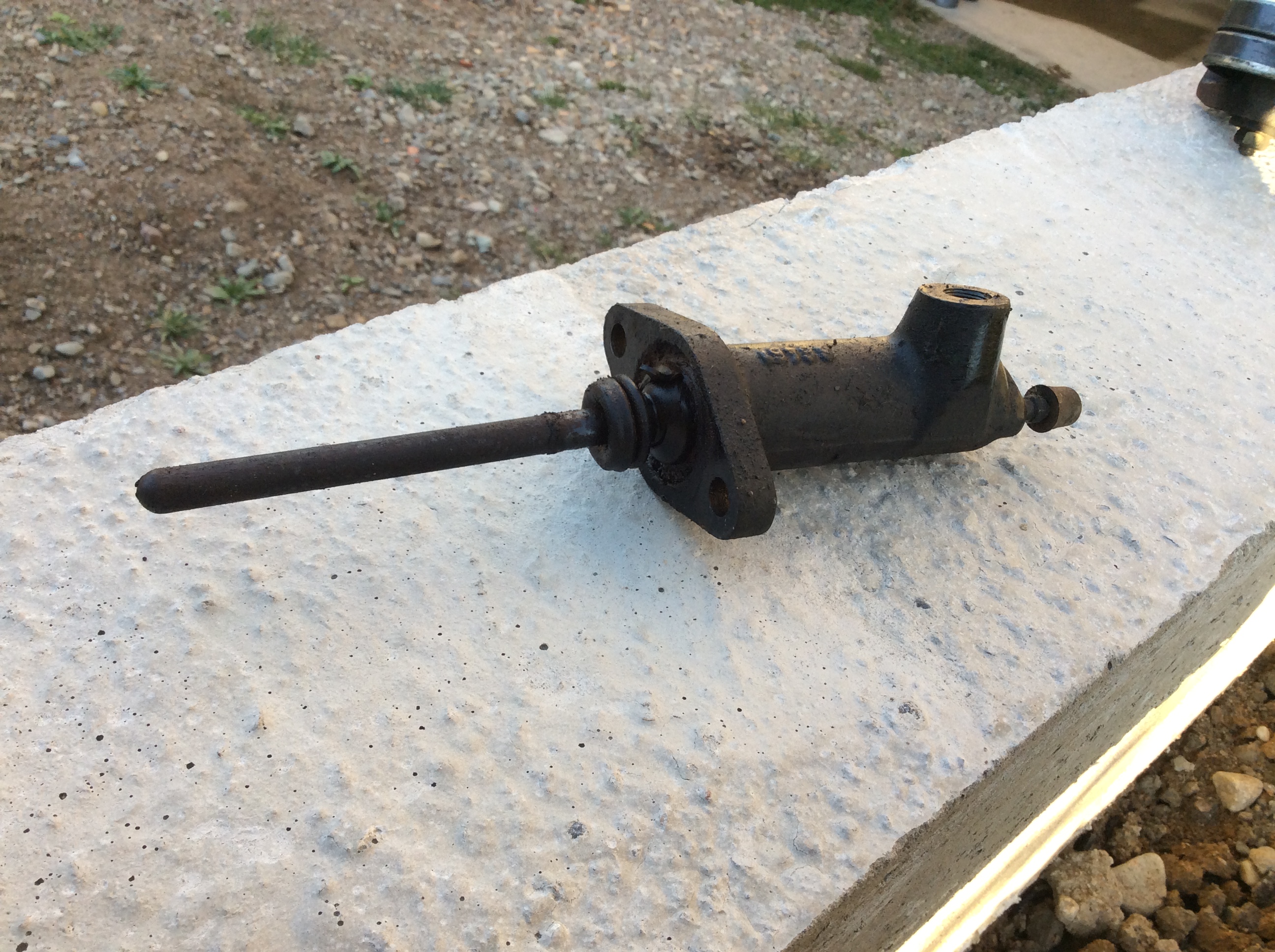

Ben mon récepteur neuf à bien la tige dehors semble-t-il...cedric.c a écrit :Je ne vois pas pourquoi appuyer sur la tige, le recepteur a la tige rentré au repos ??
Ced
Photos de l'ancien: La tige du neuf est dans la même position
- Messages : 2865
- Auto : 928 SGT 1981
- Localisation : Houplines
Re: Récepteur d'embrayage
et la tige rentre par aspiration...
Donc, je mets en place le nouveau récepteur, je le raccorde à son tuyau (duquel rien ne coule pour l'instant, pour rappel), c'est ça que tu me dis Cédric?cedric.c a écrit :et la tige rentre par aspiration...
Si oui, comment je procède pour sa purge?
Merci à toi, et aux autres bien sûr
Hervé
- Messages : 2865
Oui, c est aussi simple que ca mais verifie 2x que la tige est bien a sa place (via le trou inferieur)
POur la purge, 2 personnes en ouvrant le purgeur du recepteur, meme principe que pour les freins et toujours surveiller le niveau de lookeed dans le bocal.

- Messages : 2865
Au fait, c etait une blague l aspiration, elle est deja rentré !!cedric.c a écrit :et la tige rentre par aspiration...

- Responsable outils region Sud-Est
- Messages : 1171
- Enregistré le : dim. 13 nov. 2011 21:53
- Alias : Raphael Amate
- Auto : 928 S4 de 88 BM
406 V6 de 97 BM
Xantia V6 de 98 BM - Localisation : Var (83)
De mémoire, la canalisation est relativement souple. Tu peux un peux bouger le récepteur avec la tuyauterie connectée.
Essaye. Dépose les 2 vis de fixations et sors le et essaye de guigasser la tige dans le recepteur au besoin en t'apuyant sur le carter.
ATTENTION, n'actionne pas la pédale d'embrayage avec le récepteur déposé... on l'a tous fait... et on se fait peur...
