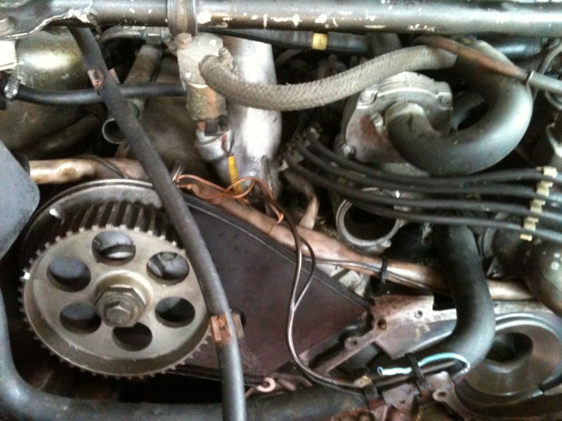

Ah oui? Aurais-tu des photos par hasard?David38 a écrit :Pour ma S les repèressont a l'arrière des poulies d'AAC
Dans le manuel d'atelier on nous dis que pour une S à partir de 83 il y a des encoches sur les poulies qui doivent correspondent à une surépaisseur du Carter côté gauche et à un décrochement côté droit.

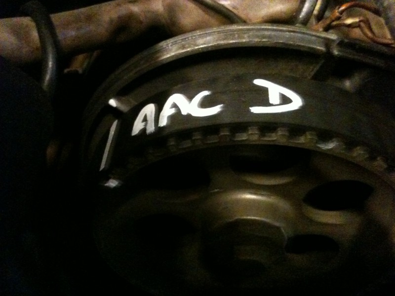

Je n'ai aucune encoche en V ou quoi que ce soit d'autre sur mes poulies, et mes traces repères en blanc ne correspondent à rien.
J'ai aussi vu que le trou du cache gauche et droit peut servir à partir de 88 à voir le calage, mais là non plus, ce trou là n'est pas en face de mon marquage blanc......(marquage dont je ne suis pas certain qu'il soit d'origine en plus)
