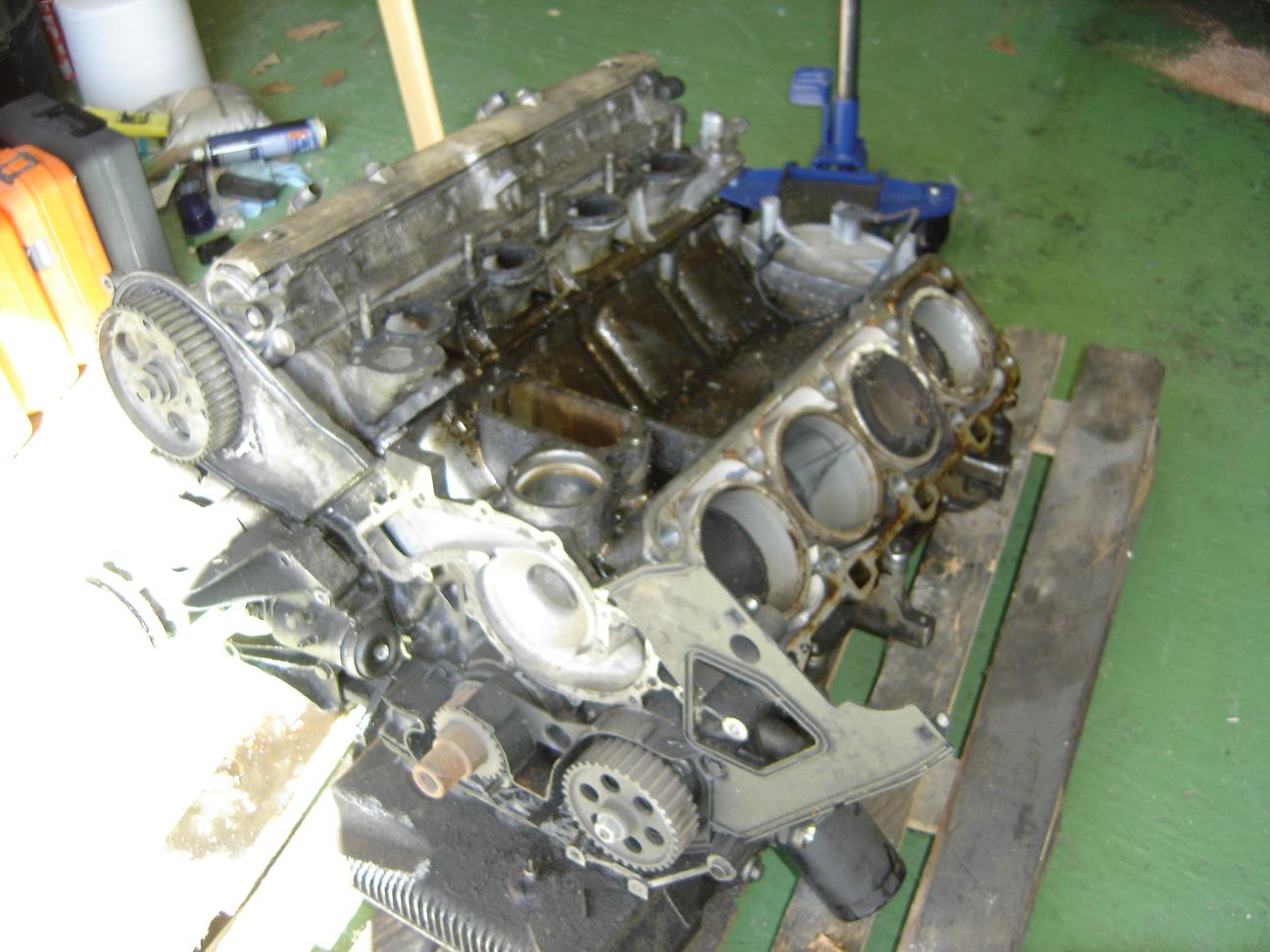

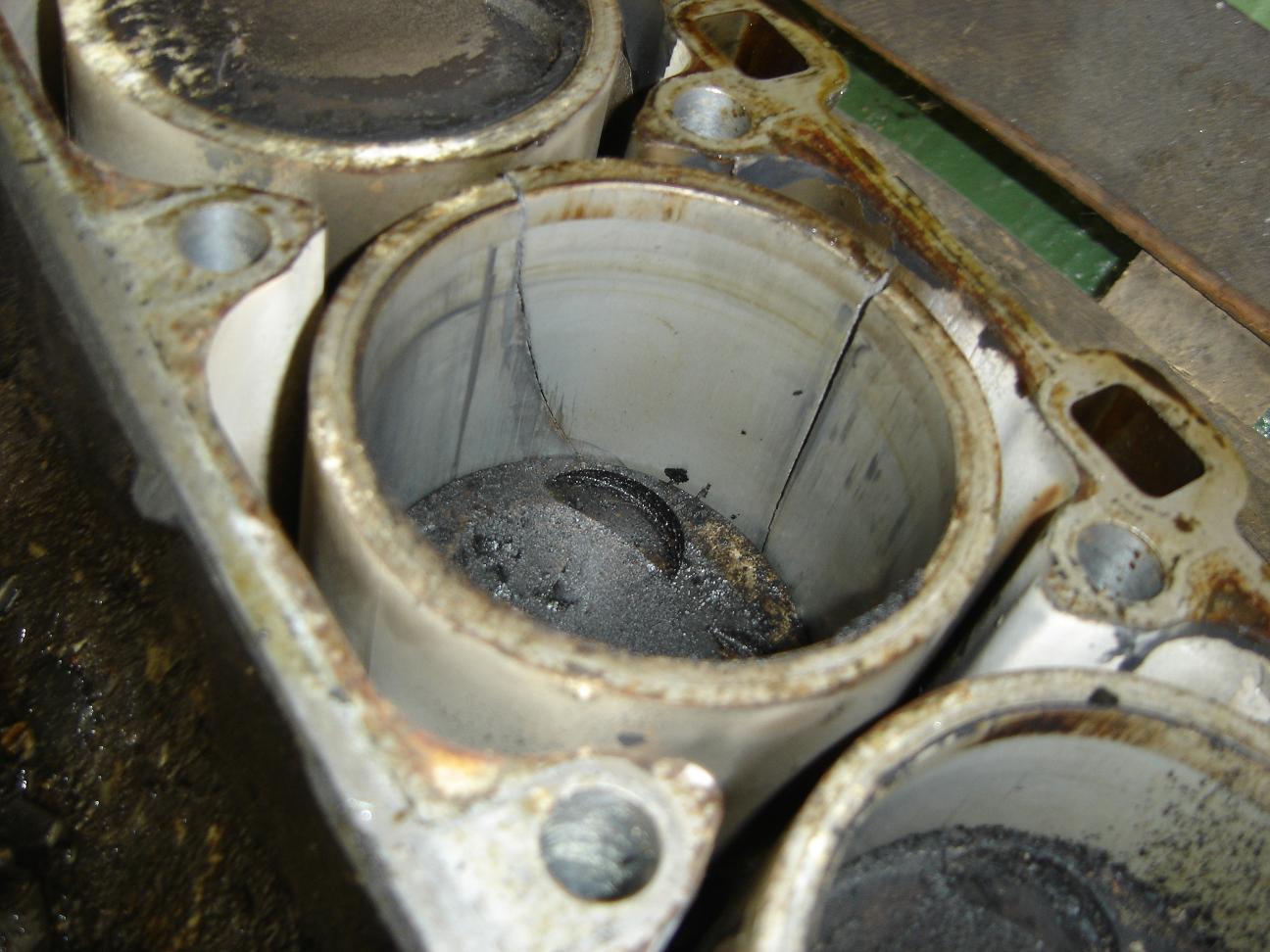

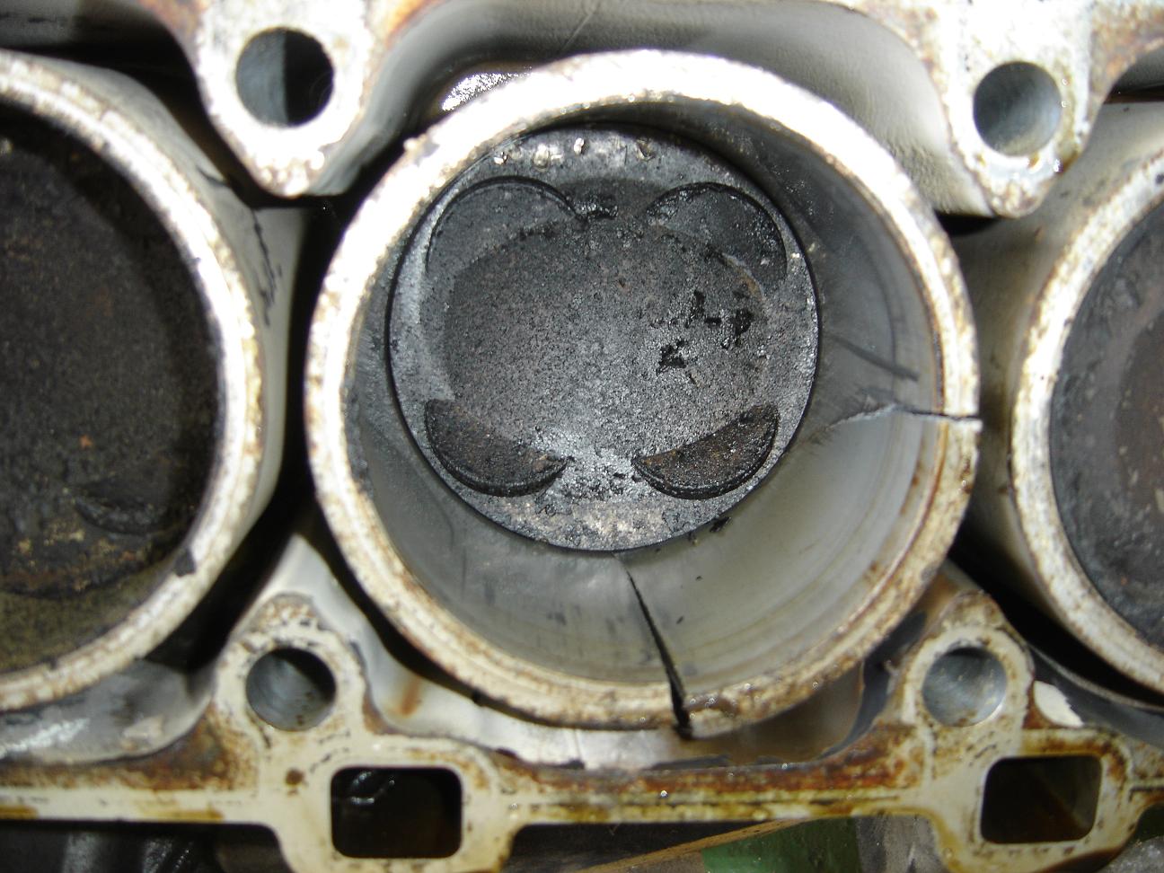

il est vrai que la courroie de distrib peut détruire le moteur, mais il n'y a pas qu' elle , les joints de culasses, vous y pensez parfois ???
moi j'en ai fait l'experience il y a 12 ans sur ma s4 , verdict, moteur mort et pour cause ...
alors pensez y fortement, car c'est un point très faible des moteurs de 928
