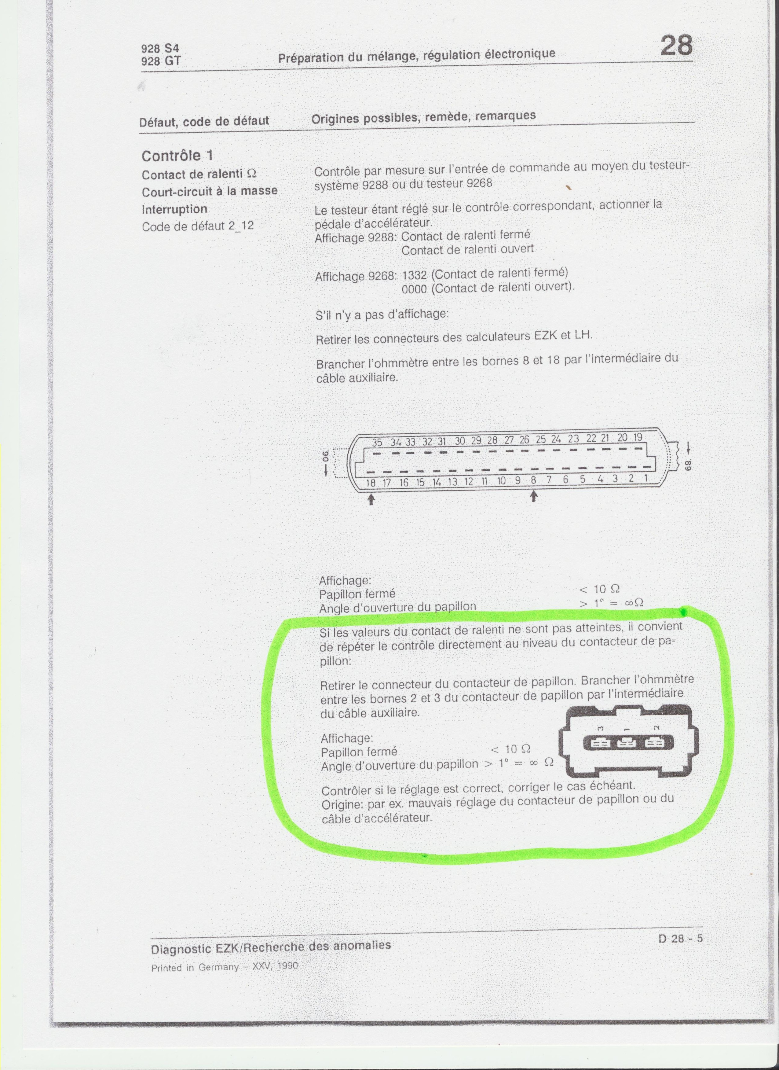

Message par filou » mer. 15 avr. 2015 17:09
sur le document ci dessous, document manuel d'atelier
contact ralenti EZK page 28-5 (entouré en vert)
les bornes 2et 3 du contacteur servent pour l'info et pas les 1 et 2 comme pour le LH
regarde les bornes du contacteur qu'ils disent de prendre à l'ohmmetre

Messages : 13757
Re: contacteur de pleine charge et ralenti en panne ?
Message par lilian85 » mer. 15 avr. 2015 17:25
Je pense qu'il y a une erreur dans le texte.
