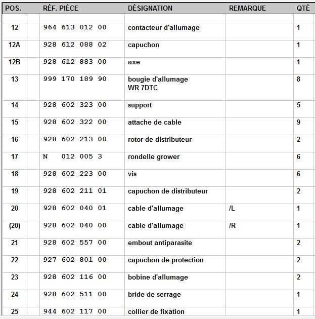

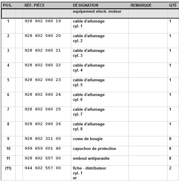

J'ai reçu le devis !! 2900 euros TTC
Cable d'allumage 8X 175 euros HT
cable d'allumage 2X 70 euros HT
Rotor de distribution 2X 150 euros HT
Capuchon de distribution 2X 180 euros HT
MO 500 euros HT
Ça vous parle ? les rotors de distribution : c'est les bobines?
J'y connais rien !! puise-je effectuer moi-même ces remplacement?
MERCI de votre aide ;-)

Ce doit être le doigt d'allumeur, et le capuchon la tête d'allumeur.

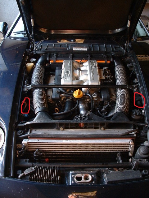

Et elles se trouvent sous le capot, elles sont noires, une a gauche et une a droite devant le système de levée des phares....Et rien de plus facile a changer, une clé de 10 et une de 8 a pipe ou cliquet, attention de ne pas perdre les petits écrous. (prévois un aimant, ça aide)
Pour le tarif, ta concession est un voleur!!!!!!

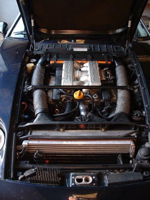

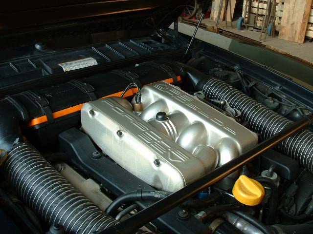

Je ne vois pas les câbles d'allumages ;-(

les bobines et les étages de puissance sont-ils visibles sur la photos ? Merci

Essaie les bobines déjà!

- Messages : 4723
- Auto : 928 S 83 BA
Re: GTS méca "impression moteur tourne sur 4 cylindres "
Tout est là
