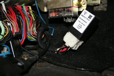

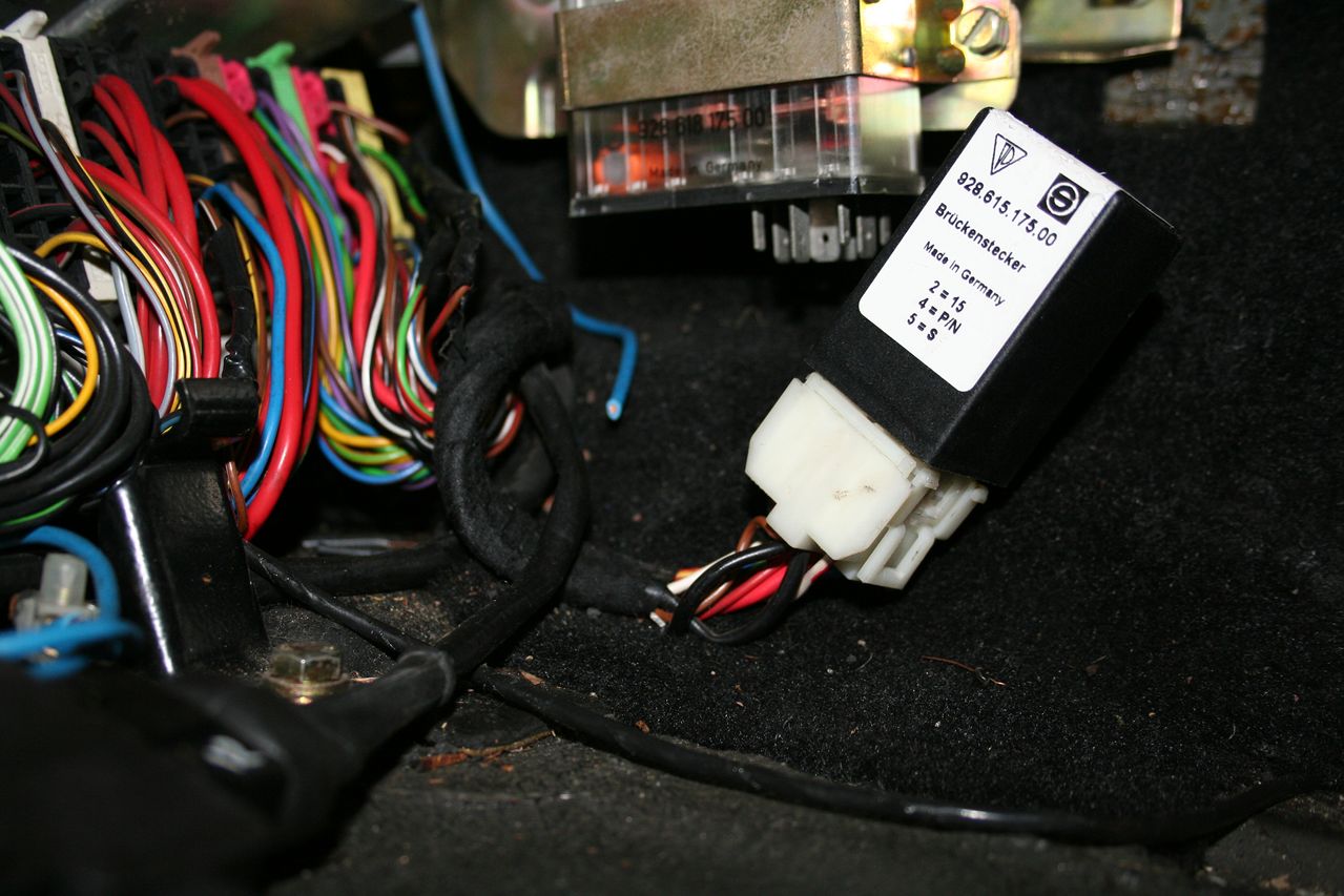

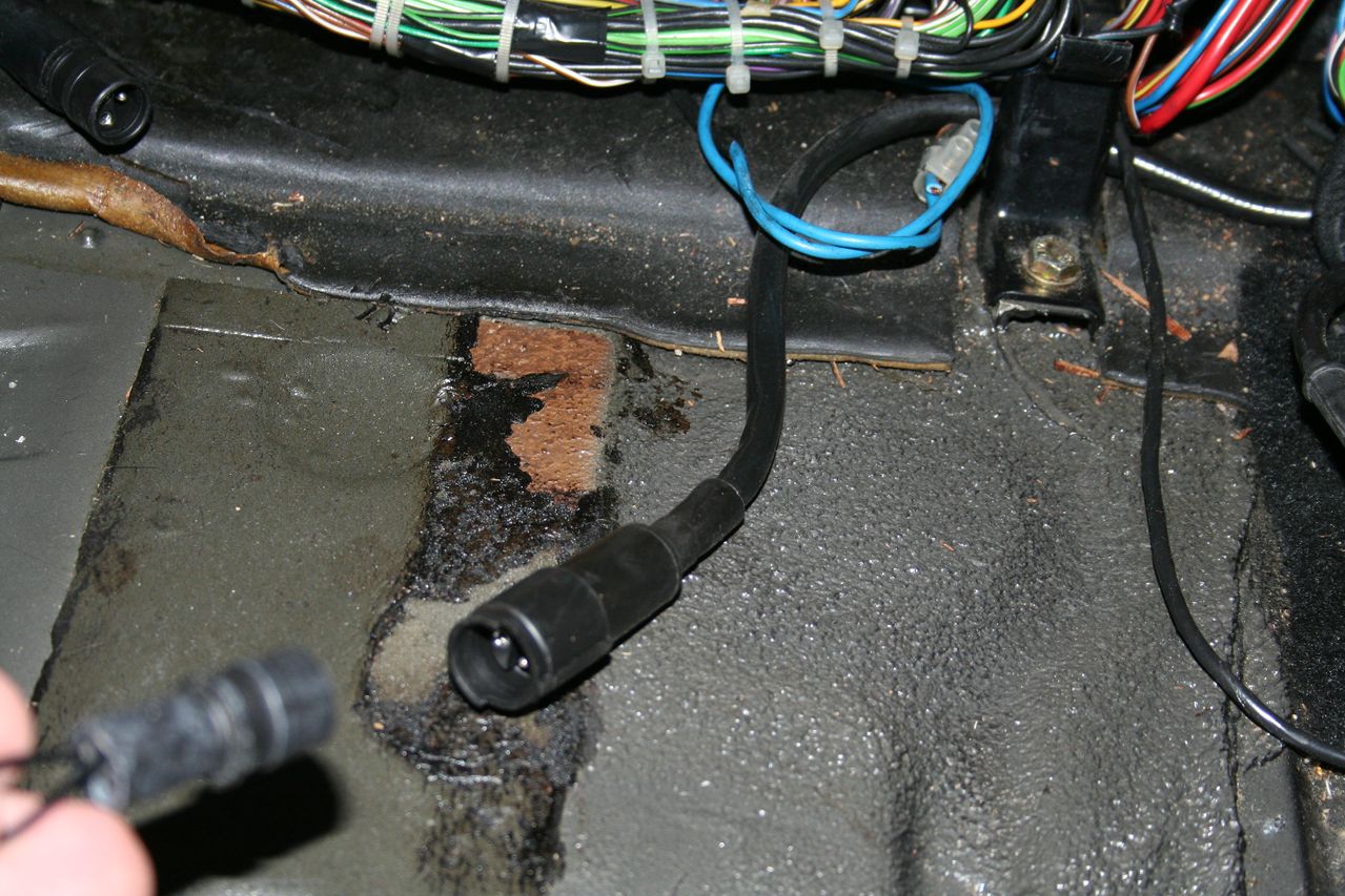

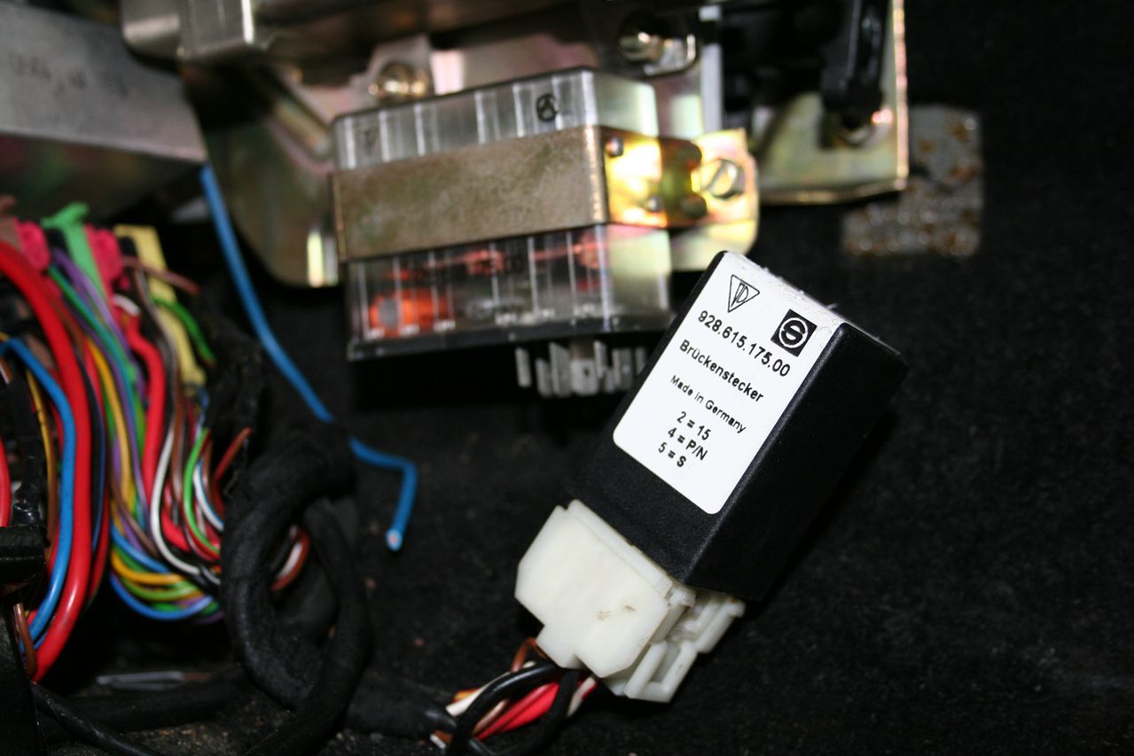

Tous ce passe du côté du tableau élec.
sous le tableau, au milieu et derrière les prises il y a un connecteur, tu débranches et tu mets le shunt de la sonde Lambda.
Le potentiomètre, le fil noir traine que part sur la droite, tu branches.
pour le shunt, tu trouve chez porsche et tu le met sur le connecteur en lieu est place du transparent.

j'ai pas le shunt, je veux simplement savoir les connexions du shunt, j'ai enlevé la prise d'origine, il y a deux fils blancs et un fil noir.
Si tu peux faire un schéma avec le potard, cela me rendrait grandement service......
Pour le relais, il est visiblement en position XXII , non ???? A cette position, j'ai un relais de shunté.

Peux-tu me dire à quoi est relié le potard ????
Pour la sonde lambda, j'ai deux fils blancs et un noir. Dois-je relier les deux blancs ?

Donc le bouchon à la place de la sonde lambda, fil 1 et 3
Le potentiomètre la piste 1 et 3, le curseur 2 (résistance entre 1 et 3 1k, et entre 1 et 2 500 ohms)
le module d'encodage, tu as ce qu'il faut
en plus le shunt en lieu et place du relais transparent (le câblage est écrit dessus)

Bonsoir à tous,plooffy a écrit : ↑ven. 26 juin 2009 21:17Salut,
Je déterre ce poste pour supprimer le catalyseur de ma S4 de 88 mais il y a une chose que je ne comprends pas...
Tout est bon sauf que je n'ai pas le gros relais transparent ni la fiche sur lequel il faudrait y mettre un pontage
Une idée?
- Superviseur forum technique
- Messages : 13628
- Auto : 928 S4 '89 BM
Re: Décatalysation....
C'est normal c'est apparu en 89
donc tu n'as pas à t'emm... avec ça
