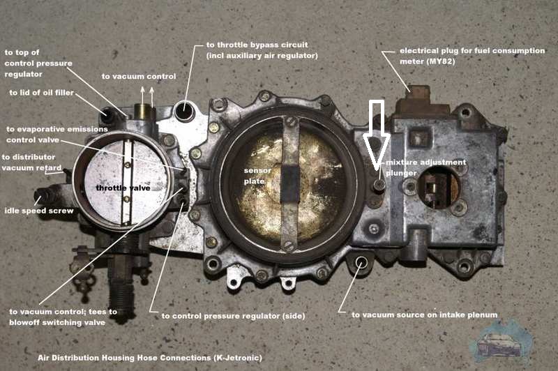

d'experience sur ma 928S si le moteur est reglé trop riche il est impossible à demarrer!. A mon avis compte tenu des bougies humides, c'est une piste: il faut commencer par tourné la vis de richesse sur le Kjet, reglage "pauvre" puis petit à petit la tourner pour enrichir le melange (le reglage se fait toujours du plus pauvre au plus riche). Faire cela par palier en insistant chaque fois pour le demarrage. attention le reglage est sensible!, Un accessoire tres utile dans ce cas est la bougie "COLORTUNE" qui permet de controler le passage de pauvre à riche puis de doser correctement.

je viens de tester mon distributeur il alimente bien mes injecteurs ! pour appauvrir le mélange c'est la vis plate qu'il y a sous le collecteur Admission ? (je vais la bruler :hot: )

Benoît a écrit :je viens de tester mon distributeur il alimente bien mes injecteurs ! pour appauvrir le mélange c'est la vis plate qu'il y a sous le collecteur Admission ? (je vais la bruler :hot: )
:merci:
non la vis est sous le filtre a air appuyer sur la vis est la deviser
Messages : 4723
Re: 928 S indémarrable
Message par alex.b » jeu. 27 févr. 2014 13:31
c'est celle-là
celle devant "idle speed" c'est le réglage de ralenti.

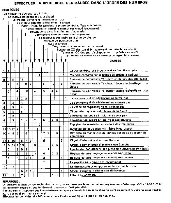

Des docs pas mal en pdf:
http://www.google.fr/url?sa=t&rct=j&q=& ... 5928,d.bGQ" onclick="window.open(this.href);return false;
http://www.google.fr/url?sa=t&rct=j&q=& ... X9eQxC4sQg" onclick="window.open(this.href);return false;
http://www.google.fr/url?sa=t&rct=j&q=& ... ID3qM8AZ5w" onclick="window.open(this.href);return false;
Extrait du dernier:
