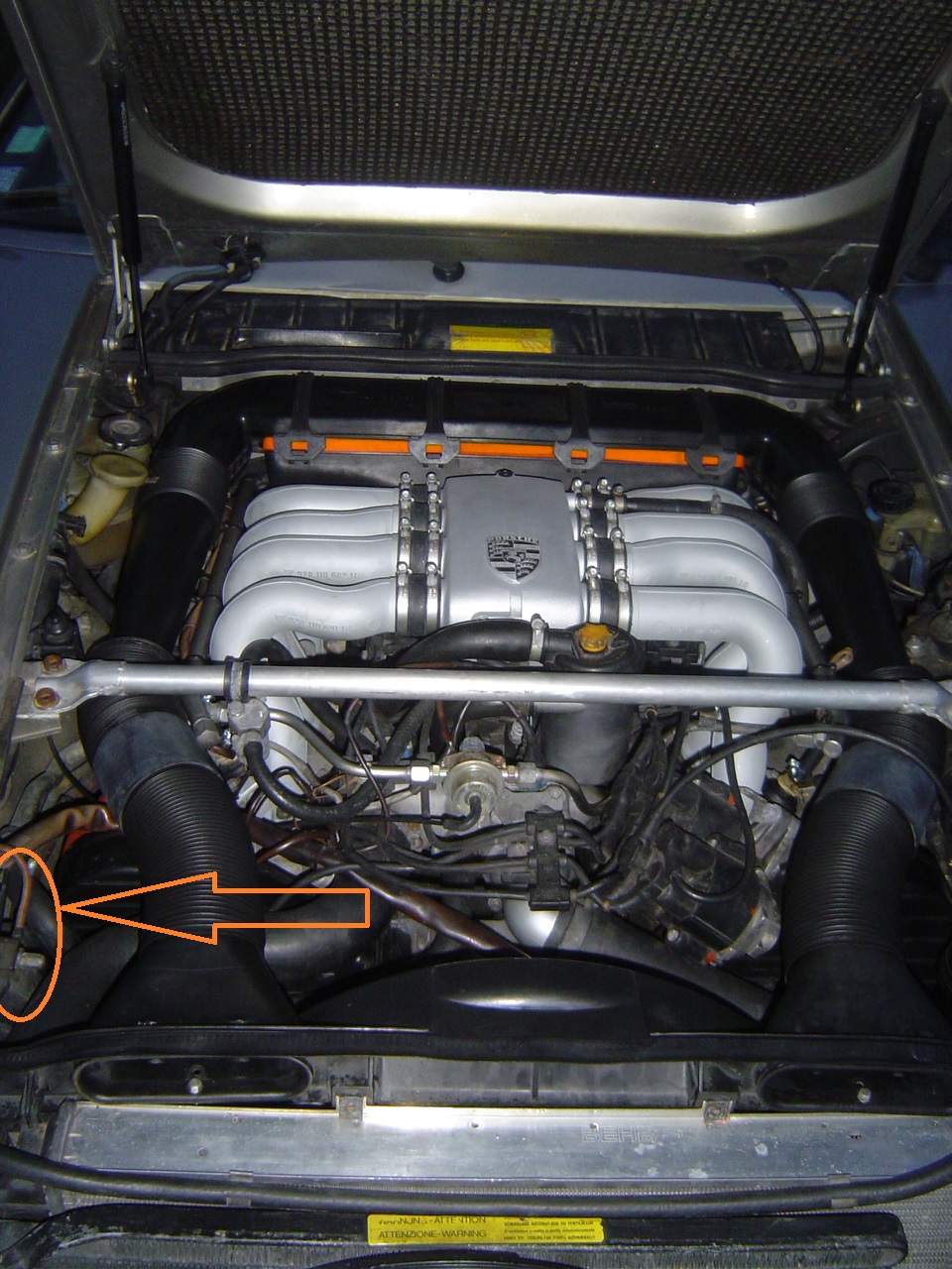

Merci pour vos réponses.
Francky si tu as acheté un boîtier à ce prix là ça me laisse une lueur d'espoir.
Maxime je vais vérifier cette fiche dans le compartiment moteur, mais à côté du 12V, où est-ce que ça se trouve ?
ça m'arrangerait que ce soit ça.
Au fait, où est le boîtier LH ?

Re: Petits déboires / première panne
Côté passager, devant, tu as la borne + 12V et c'est le connecteur rectangulaire noir à côtéLaurent65 a écrit : Maxime je vais vérifier cette fiche dans le compartiment moteur, mais à côté du 12V, où est-ce que ça se trouve ?
