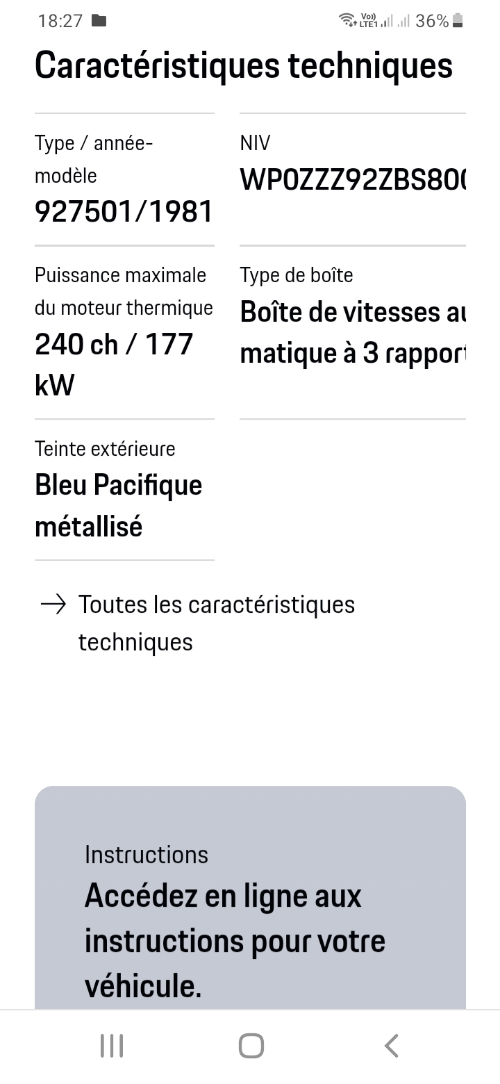

Message par chax » mar. 13 août 2024 18:26
Je viens de découvrir que Porsche communique toutes les infos disponibles en enregistrant simplement sa voiture sur http://my.porsche.com ou sur l'appli
Modifié en dernier par chax le lun. 19 août 2024 11:15, modifié 2 fois.

Messages : 15765
Re: Info sur numéro de série
Message par chax » mer. 14 août 2024 09:53
Ils ont déjà accès à toutes ces informations via le fichier de national des cartes grises de toute façon. Après, tu peux cocher qu'ils ne te contactent pas si tu le souhaites
