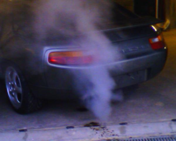

une preuve qu'elle a démarré un jour :bravo: et non, il n'y avait pas de brouillard ce jour-là. Et oui, j'aurais pu faire des signaux de fumée :mrgreen: Je vous rassure c'était en février il faisait froid quand même. Quand je vous dit qu'elle a besoin d'un bon réglage, il suffit de regarder au sol les belles taches ;)

dis Lilian, c'est pas plutôt le jour ou elle a pris feu qu'il y avait de la fumée?? ;)

ah non, ce jour-là, une belle flamme orangée, mais pas de fumée :pdb: mais il est vrai que c'est depuis ce jour-là qu'elle a connu des soucis de démarrage. Je pensais que l'alarme était en cause, mais la coïncidence est troublante :sceptic:

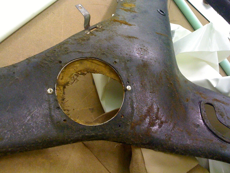

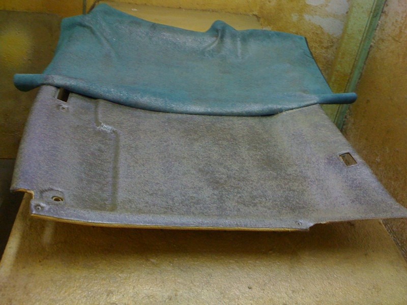

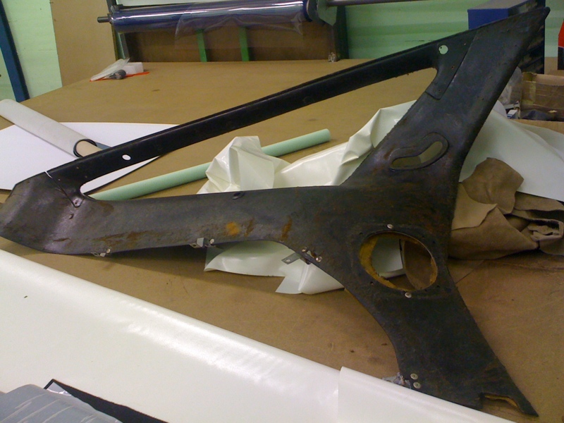

Les affaires sérieuses reprennent ! Aujourd'hui j'ai squatté tout l'après midi chez le sellier, surtout pour prendre les mesures pour les futurs HP (découpe et distance de vis à vis) mais aussi, retirer la mousse sur les panneaux et prendre de la graine en regardant le sellier travailler.
La mousse était assez vilaine à quelques endroits après une vingtaine d'années, déchirée et/ou complètement aplatie. Elle sera remplacée par une mousse légèrement plus épaisse mais peu importe. Demain nettoyage au diluant pour retirer les traces de colle. Au passage, remplacement des écrous à tôle pour la fixation des HP, ceux d'origine étaient collés voire même rouillés pour certains -> poubelle !
Ensuite ce fut la longue réflexion du moment : si je monte un kit 3 voies à l'arrière, où vais-je monter le tweeter :sceptic: J'espère que la nuit portera conseil car l'idéal serait de faire la découpe avant qu'il ne bosse sur le panneau.

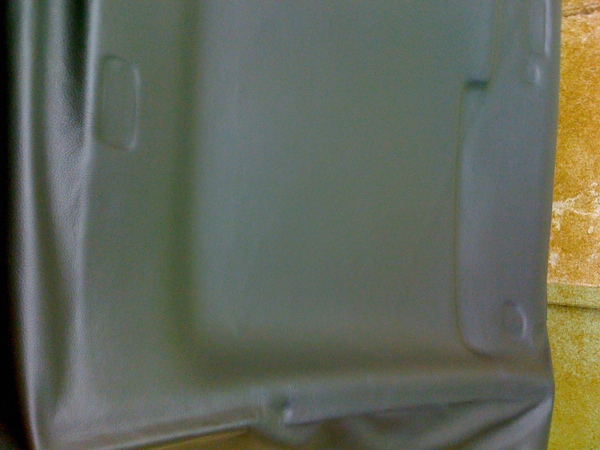

Le sellier a ensuite attaqué le ciel de toit. J'ai pu admirer la technique du gainage. Ca a l'air tout simple à le regarder faire, mais je ne m'y risquerais pas, en tout cas pas avec une pièce de cuir de cette taille qui se voit autant dans la voiture ;)

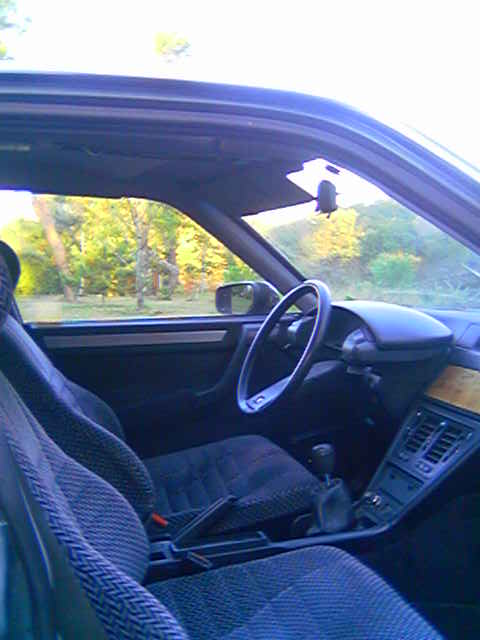

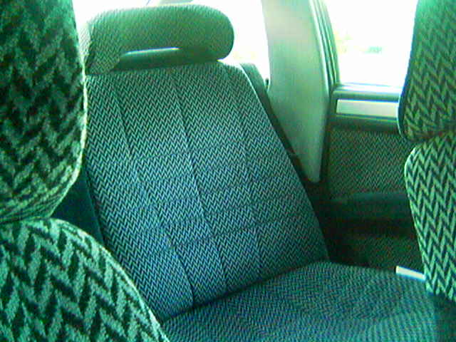

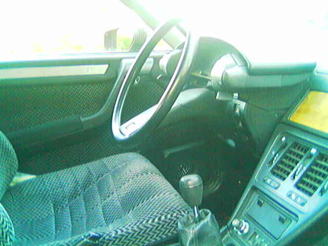

c'est vraiment beau c' que tu as entrepris et ça m' fou la honte quand j'pense à c' que j'ai fais sur ma pépéte
à côté c'est fait un peu à la va-vite!
d'abord fais changer les simili du plafond parce que ça décoller mais vers le bas, comme c'etait en gris souris et sieges
tweed, puis vers 2001 j'ai trouver ma chouppette (prestige turbo2) sans moteur et donc j'ai dû aller lui chercher un greffon, et qu'est ce que j'ai pas fais, je suis tombé une turbo d avec interieur vip interieur velours bleu et gris avec des des chevrons, donc tombé amoureux de cet interieur j'ai pas trouver mieux que de l'acheter 1000 F à l'epoque mais malheureusement, voila que la remorque pour le etait sale donc pas question d'y mettre un seul morceau de l'interieur
alors on a mis la xm de papa en break et pas de place pour le plafonds :cry:
P.S la planchette de noyer c'est pour remplir le (vide) des petites boites qui généralement sont toujours cassées dans les modéles de la deuxieme moitié des années 80
mais bon (la passion a ses raisons que la raison ne comprends pas) du coup j'ai un interieur gris et bleu foncé
je met une oudeux photos
Olivier
P.S dite moi ce que vous en pensez!
Messages : 13730
Re: Remontage S4 : 6ème partie
Message par lilian85 » ven. 2 oct. 2009 08:45
je n'avais jamais prêté attention à la similitude de la consle centrale et de la casquette des instruments entre la 928 et la CX.

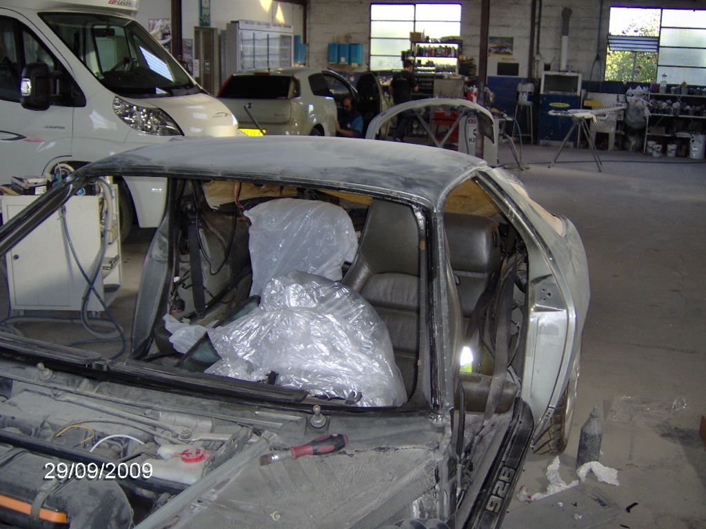

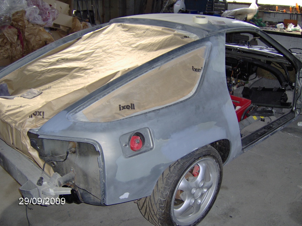

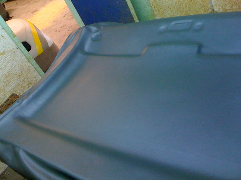

Bientôt dans sa nouvelle robe. Et ce n'est pas un poisson d'avril ;) D'ailleurs les plus attentifs, qui suivent le dossier depuis le début du périple, remarqueront un détail, même deux, qui prouvent bien que ce ne sont pas de vieilles photos.

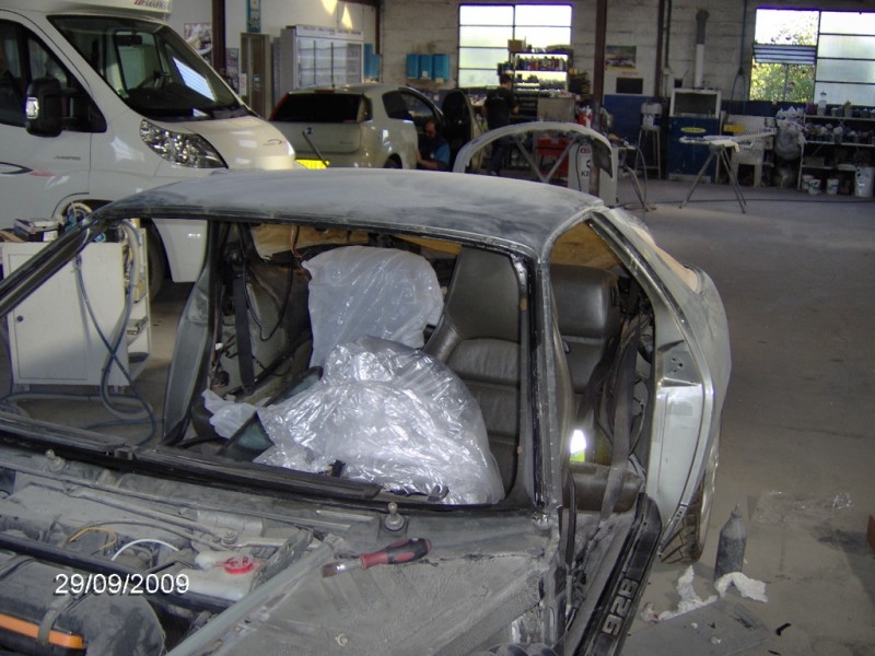

Il y avait quelques éclats un peu partout (même sans rouler je sais :sarcastic: ), une porte ouverte trop en grand, pare choc AR, rétros, rayure sur la baie de pare brise, petite rayure sur une porte, alors j'ai décidé de tout faire refaire plutôt que de retoucher ici où là. Allez hop, et dans le garage je vais coller du polystyrène partout sur les murs pour protéger des chocs :mrgreen:

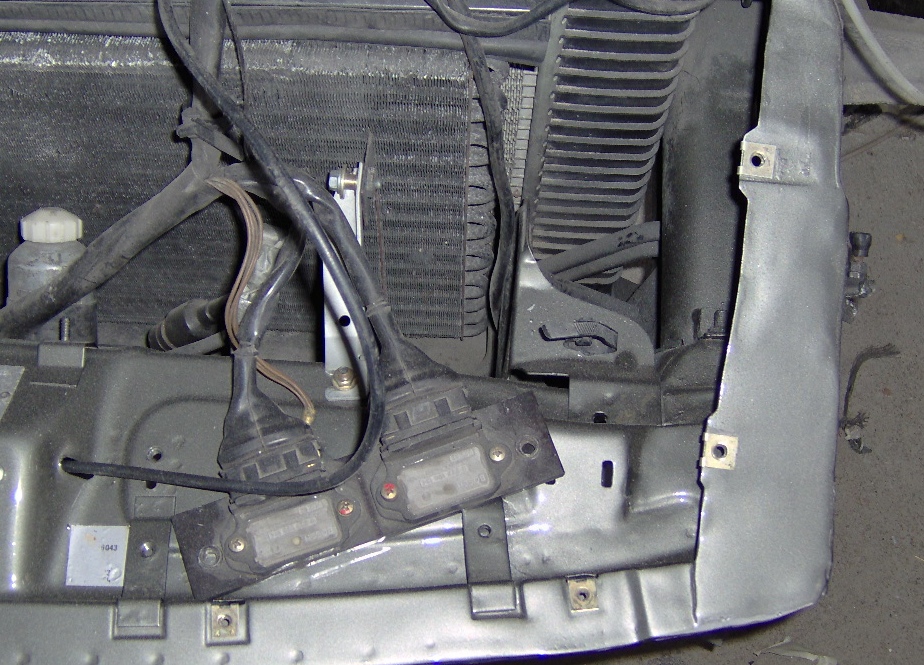

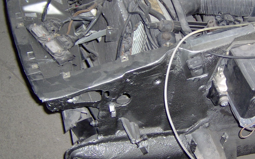

Les photos 3 et 4 avaient été prises chez Lionel M. Le avant/après est remarquable, les carrossiers sont des magiciens. Je suis sûr qu'en chirurgie esthétique ils feraient des miracles :lol:
