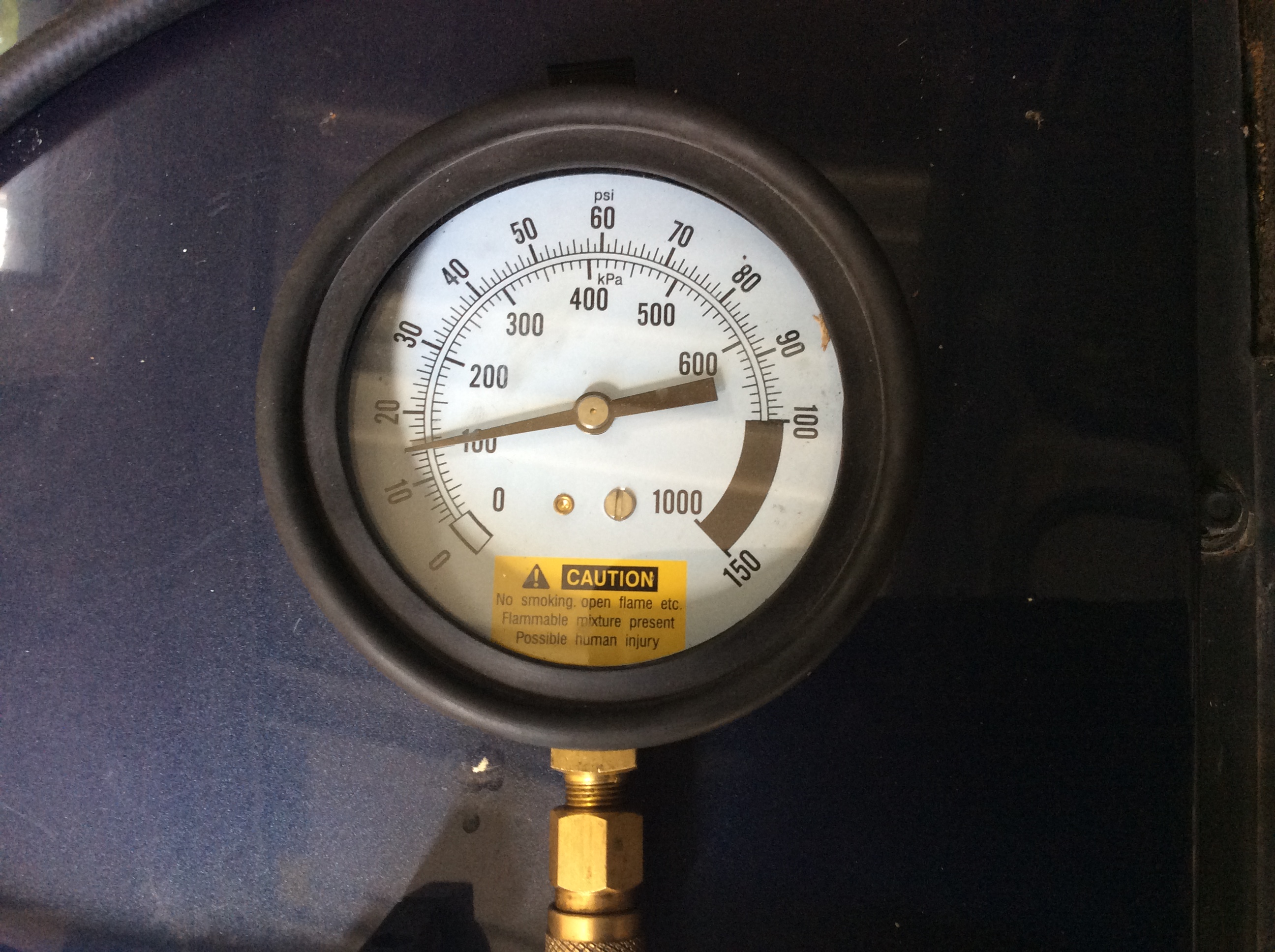

J'ai emprunté un mano à l'instant, c'est pas bon!!!!
J'ai 1bar en bout de rampe d'injection moteur tournant au ralenti. Quand j'accélère aucune variation du mano
Si je débranche le tuyau de dépression qui est juste devant quand on ouvre le capot, celui-ci aspire bien mais aucune variation au mano.
Quand le moteur s'eteind, la pression retombe immédiatement à 0.
Est-ce qu'on tient ma panne????
Que faire maintenant?
Rappel, pompe essence bosch et filtre neufs (6mois) mais elle a tourné un peu avant que je nettoyé le réservoir.
Allez faut que je ramène le mano à mon pote, j'attend vos instruction car là je sèche.

- Messages : 4719
- Auto : 928 S 83 BA
Re: Réveil en douceur pour ma 28, après presque 20 ans de coma!!
C'est donc sûrement les régulateurs de pression.
Je te propose de t'envoyer les miens pour test.

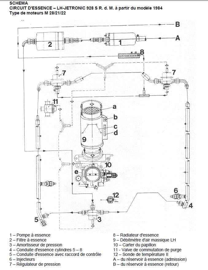

Question tout de même, sommes nous (enfin vous, car moi là ça me dépasse un peu) certain que ce sont eux les responsables?
J'entends parler sur certains sujets d'accumulateur de carburant, ai-je ça sur ma S2? (Dans l'aile arrière droite je n'ai qu'une espèce de clapet anti retour)
Si vraiment on est sûr de leur défectuosité, je vais carrément tous les remplacer par des neufs, cela évitera de t'embêter Alex.
- Messages : 4719
L'accumulateur dans l'aile arrière ne concerne que les injection mécanique donc ta S2 n'en a pas.
Elle a justement les régulateurs de pression à la place.
Ma proposition de t'envoyer les miens pour test c'est justement pour être sûr que le problème vient de là avant de les changer.

Il y a bien 2 amortisseurs et 1 régulateur, c'est juste?
Donc visiblement je commande
-2x 92811020200
-1x 92811019801
Vous pouvez me confirmer?
Merci à vous tous
Hervé
- Messages : 4719
Salut Hervé,
non, c'est l'inverse, il y a 2 régulateurs (7) et un amortisseur (3).

alex.b a écrit :Salut Hervé,
Ouf merci!
Donc 2 x 928.110.198.01
Et 1 x 928.110.202.00
On est bons comme ça?
